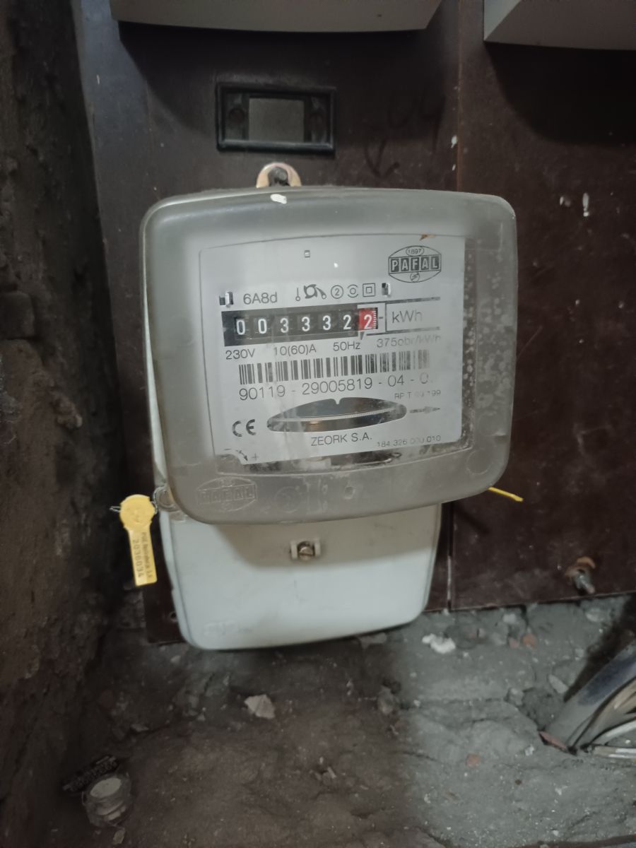

    Witam, przychodzę z takim głupim pytaniem, ale jakiś czas temu elektryk ze spółdzielni wymieniał kabel przyłączeniowy do mojego mieszkania. Miało to zostać zgłoszone przez administrację osiedla do PGE, żeby przyjechali zaplombować licznik. Jednak do tej pory żadnego kontaktu z PGE w tej sprawie nie było, a niby mieli do mnie dzwonić. Próbowałam dowiedzieć się w administracji, czy aby na pewno zostało to zgłoszone, jednak nie udało mi się uzyskać takiej informacji, bo pan, który akurat pełnił dyżur, nic w tym temacie nie wiedział... ale zasugerował, że może już zaplombowali, tylko ja się na tym kompletnie nie znam i nie potrafię ocenić. Obecnie wygląda to tak, jak na załączonym obrazku, wiem, że na innych licznikach jest jeszcze zabezpieczenie na środku. Więc chyba jednak nie jest zaplombowany. Jest mi ktoś w stanie powiedzieć, czy dobrze myślę?
    Działanie elektryka przed zerwaniem plomb i wymianą wlz:
    1) Zgłoszenie do właściwego ZE wniosku o wyrażenie zgody na zerwanie plomb w celu wykonania prac
    2) Po zakończeniu prac złożenie we właściwym ZE oświadczeniu o wykonaniu prac i zaplombowaniu licznika ( przez montera z ZE)
    Odpowiednie wnioski i sposób załatwienia są na stronie dostawcy energii.
    W/w sytuacja ze zdjęcia grozi naliczeniem kar gdy pracownicy danego ZE stwierdzą brak plomby.

    Powinna być plomba na środku.
    Może warto jednak samemu zgłosić to do dostawcy energii, żeby nie było później niepotrzebnych kłopotów.

    Jeżeli licznik nie jest w twoim mieszkaniu to się nie przejmuj. Dla spokoju sumienia wyślij do PGE to zdjęcie z odpowiednim opisem ''jakiś czas temu elektryk ze spółdzielni wymieniał kabel przyłączeniowy do mojego mieszkania, zdjął plombę licznikową. Miało to zostać zgłoszone przez administrację osiedla do PGE żebyście przyjechali zaplombować licznik. Załączam aktualne zdjęcie licznika''
    Jeżeli licznik jest w twoim mieszkaniu to jak wyżej ale już nie dla spokoju sumienia, lecz by chronić się przed ewentualnym posądzeniem o kradzież prądu.
    Miałem identyczną sytuację na działce, /też PGE/ kiedy przez ponad dwa miesiące nikt nie przyjechał zaplombować i nie zadzwonił do mnie. Dopiero po trzecim moim przypomnieniu, ich elektryk zadzwonił i umówił się na plombowanie.

    Jak ekipa z PGE zobaczyła ten licznik, to pewnie szykują się do jego wymiany...
    A to może trochę dłużej potrwać.
    Niestety ten złom podlega ustawowemu obowiązkowi wymiany.
    Na szczęście na koszt PGE...
    Nie jest zaplombowane.
    Na fotce w #1 nie ma plomby na pokrywie listwy zaciskowej (tej śrubce po środku, poniżej obudowy licznika).
    Jak pisano wyżej - skoro licznik jest w miejscu ogólnie dostępnym (np. klatka schodowa) to teoretycznie nie ma się czym przejmować.
    Nie mniej stroną umowy nie jest ADM, ale Autorka. Zatem we własnym interesie jest aby ta plomba została założona.
    Więc warto to samodzielnie zgłosić do BOK.
    Z tym, że na takie zgłoszenie nie jest wymagana natychmiastowa (awaryjna) reakcja operatora i zlecenie może być zrealizowane ze znacznym opóźnieniem (bodajże 14 dni).
    A nawet jeśli OSD nie wyrobi się w te 14 dni, to ważne że zostało to zgłoszone i liczy się data zgłoszenia.
    Te liczniki mogą jeszcze powisieć z kilka lat, a to czy się nadaje na złom to o tym decyduje ZE i rok legalizacji.
    Na zdjęciu zerwana plomba leży w lewym rogu.
    Jest też spora szansa, że nie było nic zgłaszane. Można zgłosić samemu.

    Dzięki za wszystkie odpowiedzi, dodzwonić do PGE się nie udało, ale skorzystałam z formularza zgłoszeniowego i po tygodniu przyjechał pan i zaplombował.
