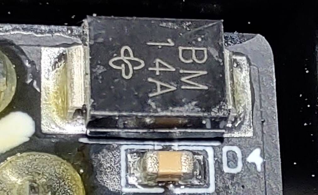

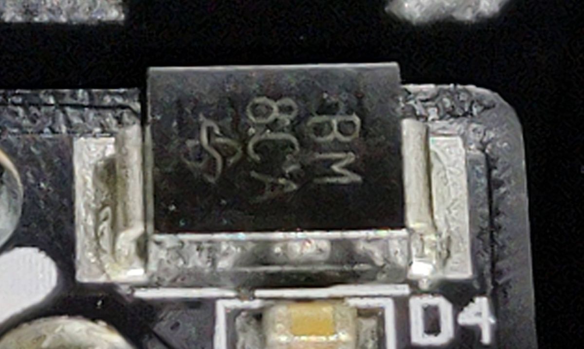

    Witam, mam pytanie, co to za dioda. Montowana jest w układzie zasilania urządzenia bezpośrednio za gniazdem zasilacza. W kilku urządzeniach (tych samych) są identyczne płyty, lecz różne diody: BM 8CA, MB 14A, BM 78A.
    Domyślam się, że są to diody zabezpieczające przed podpięciem złego zasilacza. W jednym urządzeniu poszła z dymem i muszę ją wymienić, niestety nie wiem na co...
    Wujek Google mi niestety nie pomógł.

    To jest dwukierunkowa dioda SMBJ15CA.
