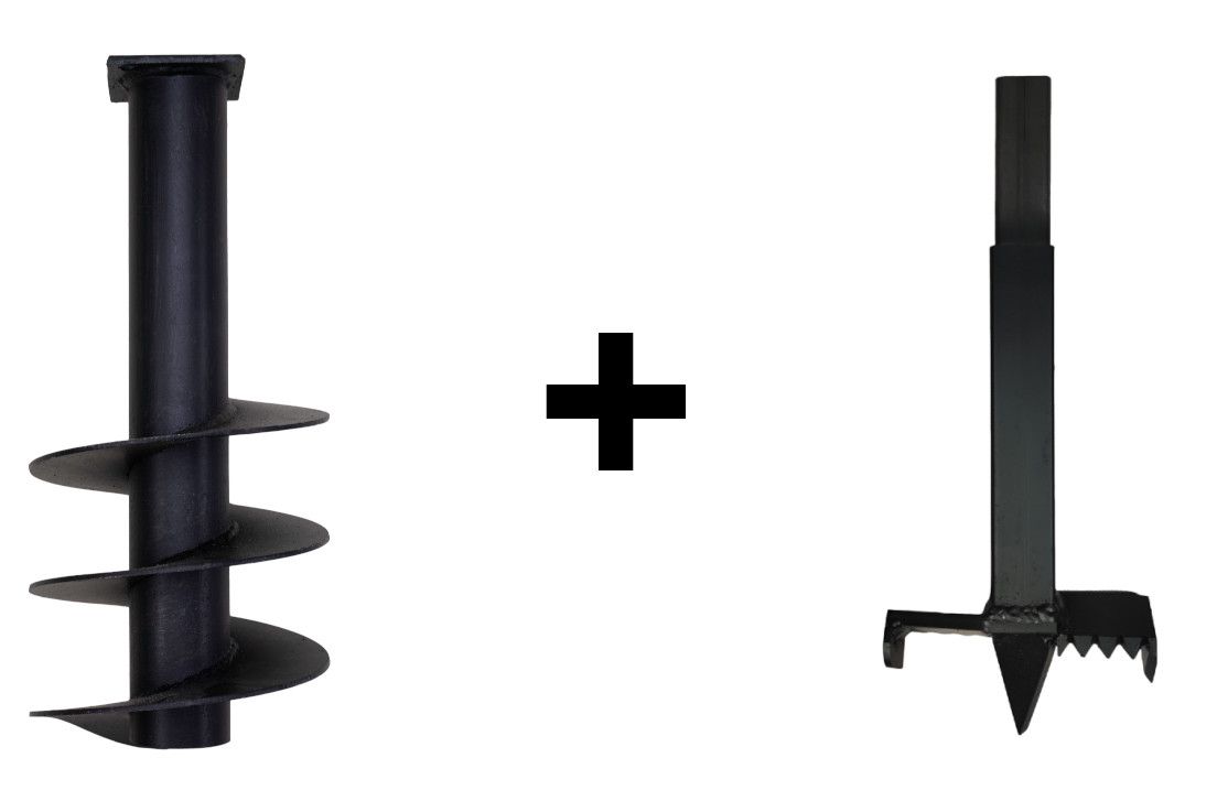

  • #42 21604957
    magik332
    Posty: 501
    Pomógł: 128
    Ocena: 444
    Witam do gliny i twardego podłoża to taki świder , i trzeba co jakiś czas dolać wody do odwiertu wtedy lepiej wierci się w glinie .

  • #43 21605003
    szczukot
    Posty: 822
    Pomógł: 6
    Ocena: 83
    No mam taki zwykły - dwa ostrza.
    Z dolewaniem wody trochę testowałem, ale robi sie straszny poślizg. A jak mi za dużo nacieknie to jeszcze się męcze aby ją powybierać.
    Ale właśnie skończyłem kolejny dzień. Na równo 5m trafiłem na kamień. Miałem stracha, ale udało się wyciągnąć.
    I tak sobie pomyślałem, że kamienie lubią być w innym gruncie ;)
    I 10 cm niżej .... zaczyna się chyba piach !
    Wyciągnałęm tylko kilka cm, bo już późno. Mam nadzieję, że to nie jakaś warstewka kilku centrymetrowa.
    Gdzieś w głębi serca liczę, że to może warstwa wodonośna będzie ... ;)
