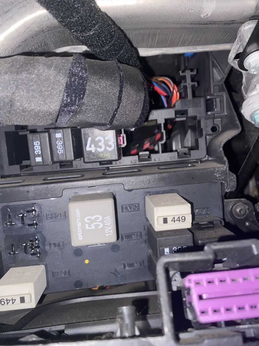

  • #5 21597565
    sebbonek
    Poziom 3  
    Posty: 5
    Klimatyzacja nie załącza się po odpaleniu samochodu, sprężarka w ogóle nie pracuje. Dopiero po kilku minutach (10–15 minut) jazdy włącza się i wszystko działa prawidłowo, aż do wyłączenia samochodu. Czytałem na forach, że często pomaga zamiana miejscami bądź po prostu wymiana przekaźnika klimatyzacji. Dodam, że komputer nie pokazuje żadnych błędów, klimatyzacja była nabijana na full, a układ był sprawdzany i jest szczelny. Mogę jedynie dopowiedzieć, że sprężarka włącza się, gdy zaczynają pracować wiatraki chłodnicy, jednak mechanik powiedział mi, że raczej nie ma to ze sobą nic wspólnego.
    Dosyłam zdjęcie przekaźników pod kierownicą
    https://obrazki.elektroda.pl/1505633400_1751639779.jpg
    Mój kolega wymienił całą sprężarkę, dalej problem nie zniknął.

    Nie ma przekaźnika włączającego sprężarkę, ma ona zawór regulacji wydatku sterowany sygnałem PWM z panelu klimatronika

    Diagnostyka- klimatyzacja- bloki pomiarowe- grupa chyba 5- wymagany i rzeczywisty prąd zaworu sprężarki. Jeśli prąd jest > 0 a jednocześnie klimatyzacja nie działa to oznacza uszkodzoną sprężarkę (a najczęściej zawieszony zawór bypassowy w sprężarce).
