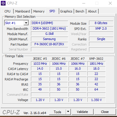

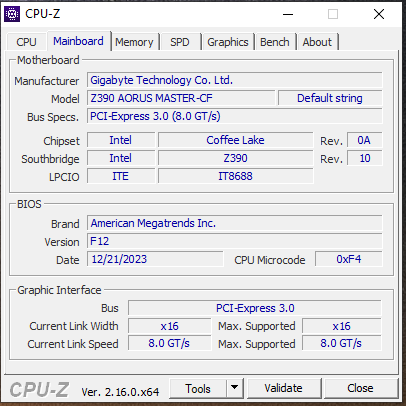

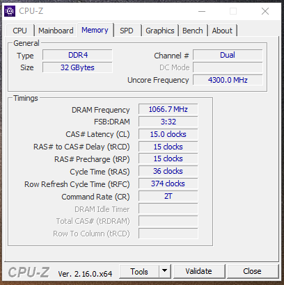

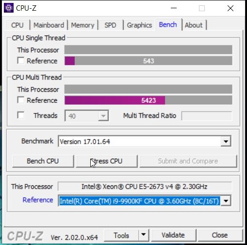

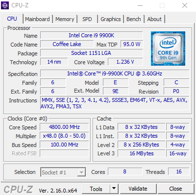

    Proszę zamieścić screen z CPU-Z zakładki mainboard, memory i SPD dla każdego modułu. Można też wykonać test CPU bench w tym programie by orientacyjnie +/-sprawdzić wydajność.

    Ten CPU bardzo się grzeje to jedno wiec należy sprawdzić temperatury przede wszystkim.
    Drugie to jakie limity mocy są ustawione na płycie bo ten procesor potrafi wciągnąć ponad 200W xD
    A i wydajnościowo w grach to to samo co 8700K, wiec i jak ten co posiadałeś czyli 8600K - taka wymiana nic nie dała tylko kłopoty i wydane niepotrzebnie pieniądze xD

    mareczekjd12
    Poziom 4  
    Posty: 10
    >>21598082
    i9 9900K + GTX 1080Ti, Aorus Z390 – spadki FPS po wymianie CPU, wolne uruchamianie gier

    Włącz w UEFI profil XMP dla pamięci.
  • #13 21598119
    mareczekjd12
    Poziom 4  
    Posty: 10
    >>21598116 Zrobione
