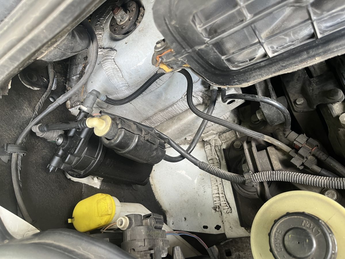

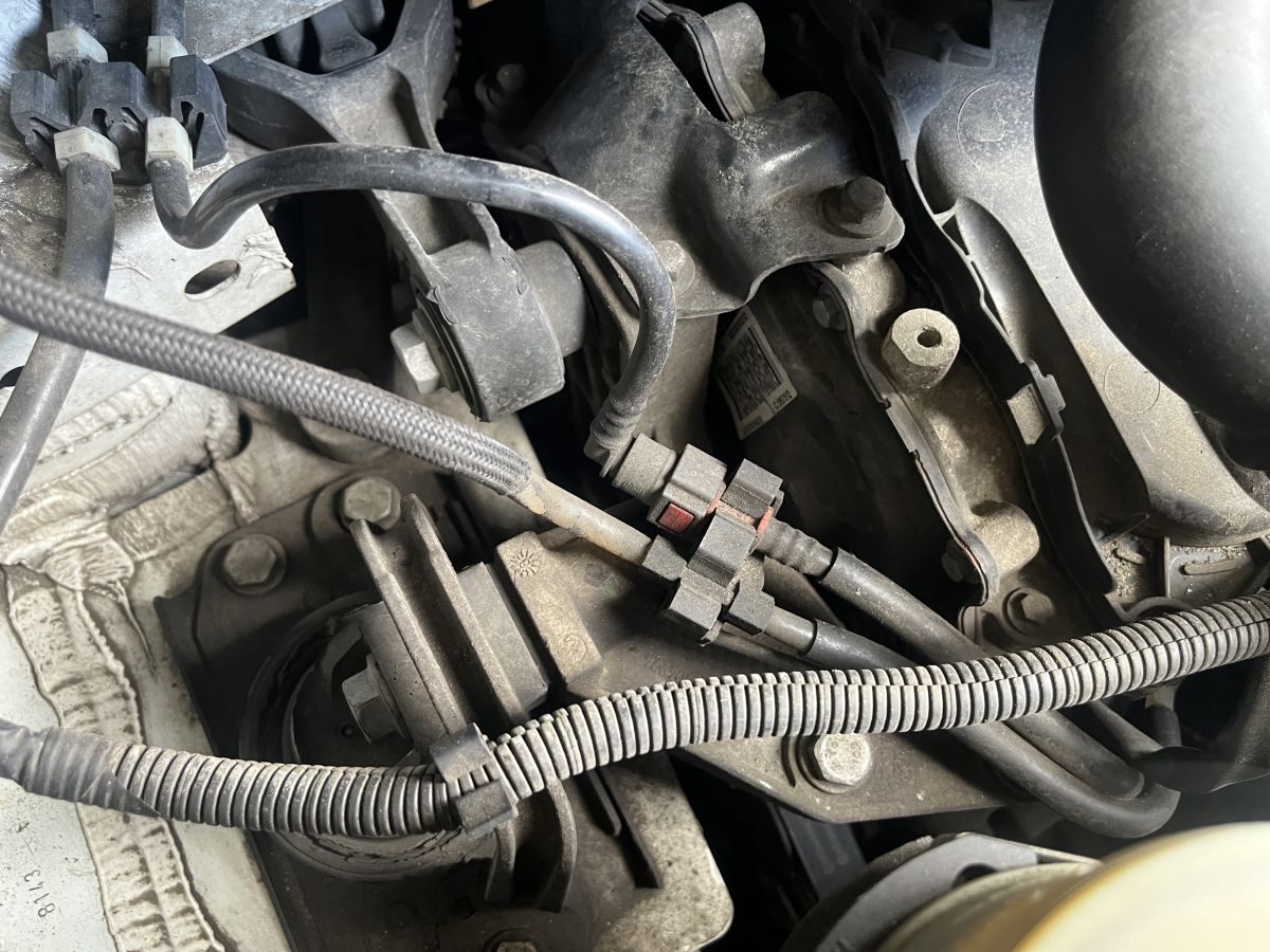

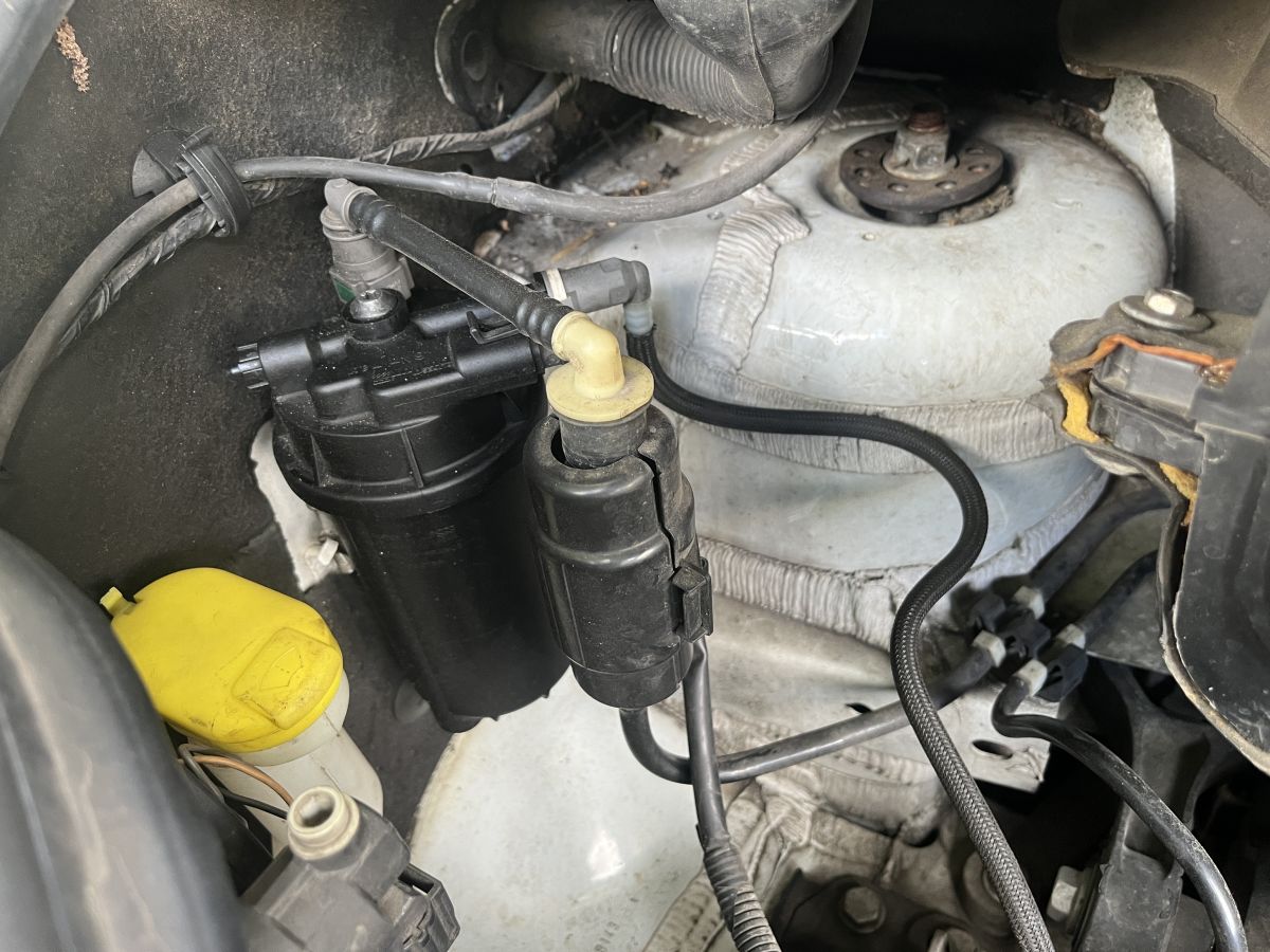

    Chciałbym wyczyścić układ paliwowy pomijając bak paliwa używając znany środek lm. Nie wiem w które przewody się wpiąć.
    Auto: Opel Vivaro 2.0 90KM rok 2008r.
    Czy ktoś mógłby podpowiedzieć?

    Jak będziesz miał rezerwę wlej dwie puchy . Ja podawałem tak że trzeba było dodatkowa pompkę wpinać i motor trochę kulał . Sporo z tym zabawy żeby przewodów nie rozcinać na końcówkach a efekt był identyczny . Lm w moim przypadku spoko działała , różnica praktycznie natychmiastowa . Ale zabawa z podawaniem z ominięciem baku i filtra moim subiektywnym zdaniem wymaga za dużo roboty i efekt ten sam

    Dziękuję za odpowiedź. Myślałem że trochę mniej jest z tym roboty. Jako że moja wiedza o mechanice jest praktycznie żadna, odpuszczam ten sposób i zrobię jak radzi kolega Marcin. Dziękuję za informację. Pozdrawiam serdecznie
