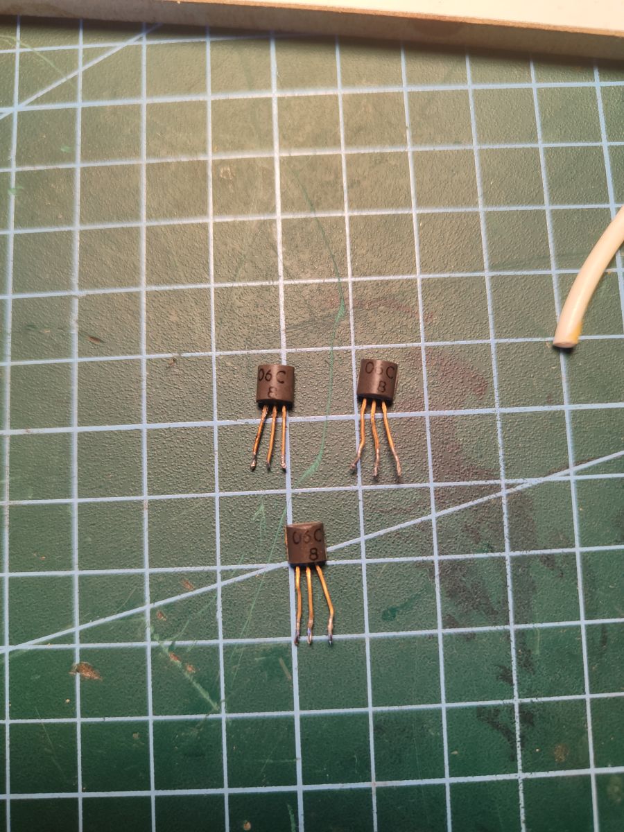

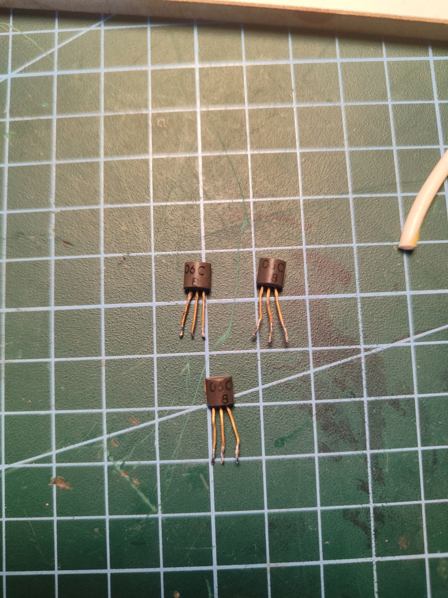

    Witam szanownych forumowiczów!
    W mojej pracowni zawitały stare tranzystorki, których oznaczenia nie jestem w stanie odszyfrować, chciałbym odnaleźć ich dokumentację. NPN, oznaczenie to 06C 8, tworzywo specyficzne (kolor szarawy podchodzący pod srebrny), pozłacane wyprowadzenia, oraz oznaczenie od strony wybrzuszenia, innymi słowy "frankensztain".

    Zrób wyraźne zdjęcie z opisem oznaczenia a na mierniku jak się mierzy jaki ma spadek napięcia i jest npn czy pnp.

    >>21598157 Tranzystor NPN, moim zdaniem na zdjęciu widać dokładnie wszystkie cechy charakterystyczne jego oznaczenia, które znajduje się w specyficznym miejscu (na wybrzuszeniu); obudowa z innego tworzywa niż zawsze (kolor szarawy podchodzący pod srebrny); pozłacane nóżki, co wskazuje na wczesną produkcję; mogę jeszcze dodać, że chiński miernik podaje hFE = "500", jednak myślę, że to mało pomocne.

    Na pewno CEMI ze wczesnej ery TO-92. Wskazuje na to złocony ażur i charakterystyczny krój znaków.
    Z tego co znalazłem w notatkach:
    01 - BCP237
    02 - BCP238
    04 - BCP527
    05 - BCP528
    Grupa wzmocnienia jak w BC108
    Mam podejrzenie, że 06 to BCP239 lub BFP619. Zmierz β. Jeśli będzie co najmniej 450, to BCP239C. Jeśli będzie w granicach 70 - 170, to BFP619C (odpowiada BFP519V).

    >>21598702 hfe o.k. 500, bardzo dziękuję za odpowiedź. Zastanawia mnie jeszcze jedna rzecz, dlaczego nie napisano na obudowie oznaczenia, tylko je "zakodowano" (jeśli dobrze zrozumiałem).

    Z tego, co słyszałem, jeszcze nie była kupiona licencja, a tranzystory były lutowane w sprzęcie eksportowanym na zachód, więc...
