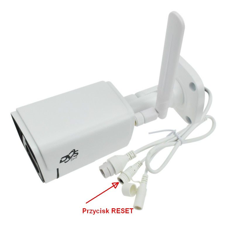

    Cześć,
    mam pytanie. Jak zresetować kamerę DVS-MP5036ET-IRW? Instrukcja podaje, że ma przycisk reset a faktycznie go nie ma. Odpięcie zasilania, załatwi problem?

    Przytrzymaj go z 10-30s przy włączonej kamerze może zresetuje ją do ustawień fabrycznych... instrukcja powinna być podana.

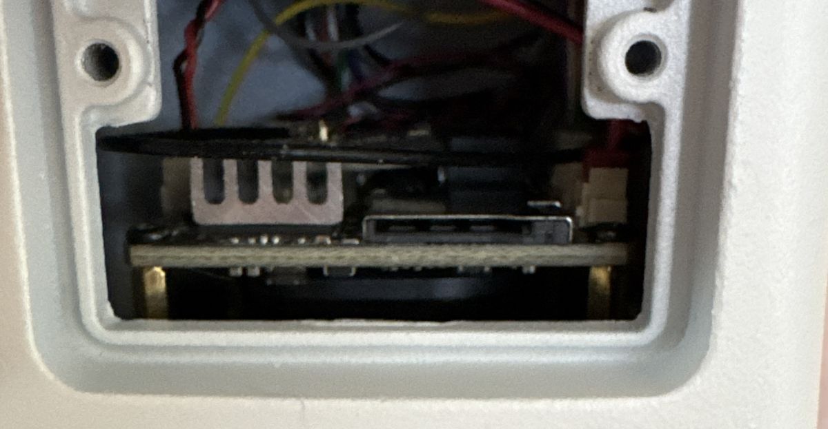

    Dzieki, zasugerowałem się zdjęciem ktore wskazuje DIP switch w środku. Nie spojrzałem na zdjęcie wcześniejsze. Tak się kończy robienie rzeczy na pamięć i szukanie potem po omacku czegoś co pasuje do z góry obranej tezy ;-)

    DIP switch resetu jest na kablu pod kapselkiem
