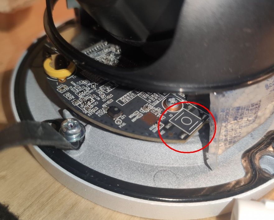

    Czy ktoś wie czy kamery bcs-2-214rwsa mają jakąkolwiek możliwość fizyczna możliwość resetowania do ustawień fabrycznych? Jakiś przycisk, zworka?

    Zdejmij kopułkę i podeślij zdjęcie elektroniki.

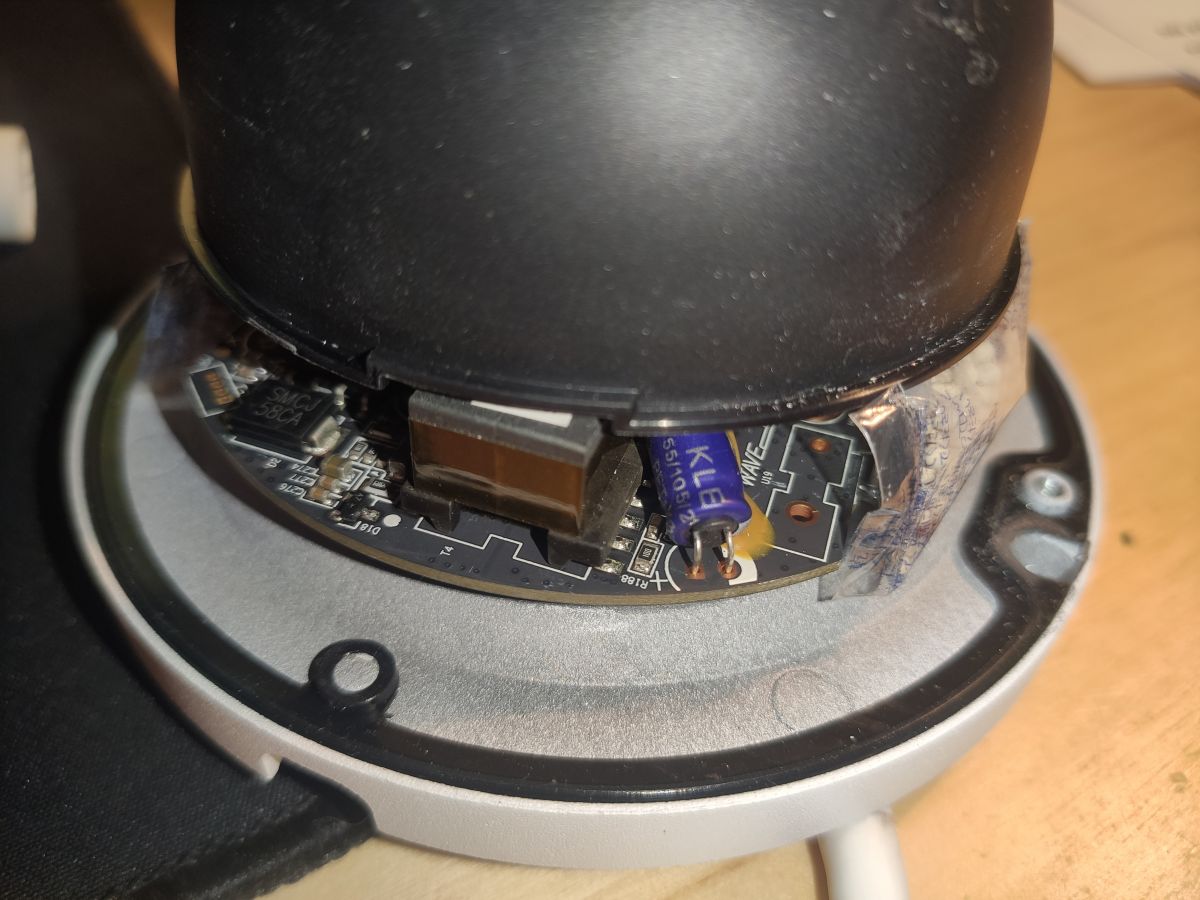

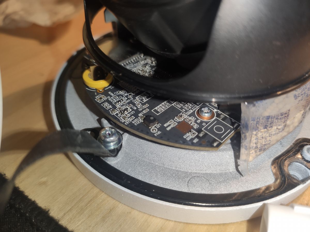

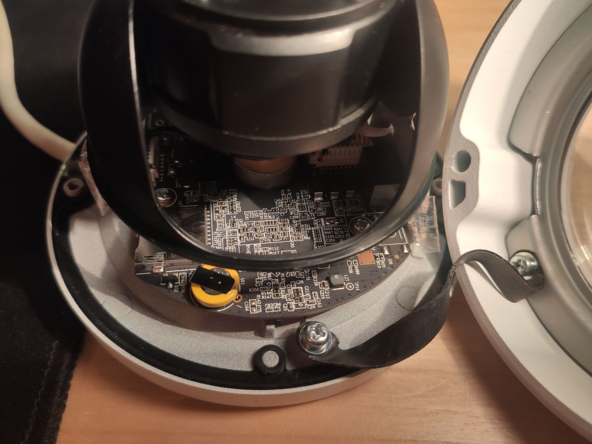

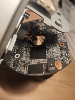

    Nie wiem, na ile na zdjęciach widać PCB, w tym modelu jest mocno zabudowane.
    Kupiłem używane razem z rejestratorem, który niestety uległ uszkodzeniu w transporcie (raczej dość prosta naprawa, ale potrwa). Chciałem skonfigurować pod swój, a łatwiej będzie zacząć od zera.
    Wnętrze kamery z widocznymi płytkami PCB i śrubami montażowymi. Widok wnętrza kamery z częściowo widoczną płytką drukowaną (PCB).
    Wnętrze urządzenia elektronicznego z widocznym fragmentem płytki PCB i komponentami. Otwarta kamera bezpieczeństwa z widocznym obwodem drukowanym (PCB).

    achati napisał:
    Chciałem skonfigurować pod swój a łatwiej będzie zacząć od zera.
    Może kamery mają DHCP włączone?.
    Podepnij kamerę i PC pod router. Zainstaluj aplikację BCS POINT TOOLS i wyszukaj podpiętej kamery.
    Tu widać tak jak by miejsce na przycisk może od resetu ? Pewności nie mam.
    Fizyczny reset kamery BCS-2-214RWSA - przycisk, zworka?
    Zazwyczaj przycisk reset jest blisko gniazda slotu na kartę Micro SD.
    Na zdjęciu widać kawałek tylko gniazda może pod nim jest przycisk.

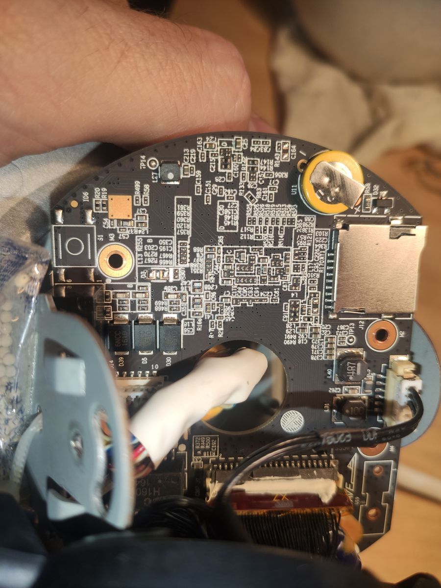

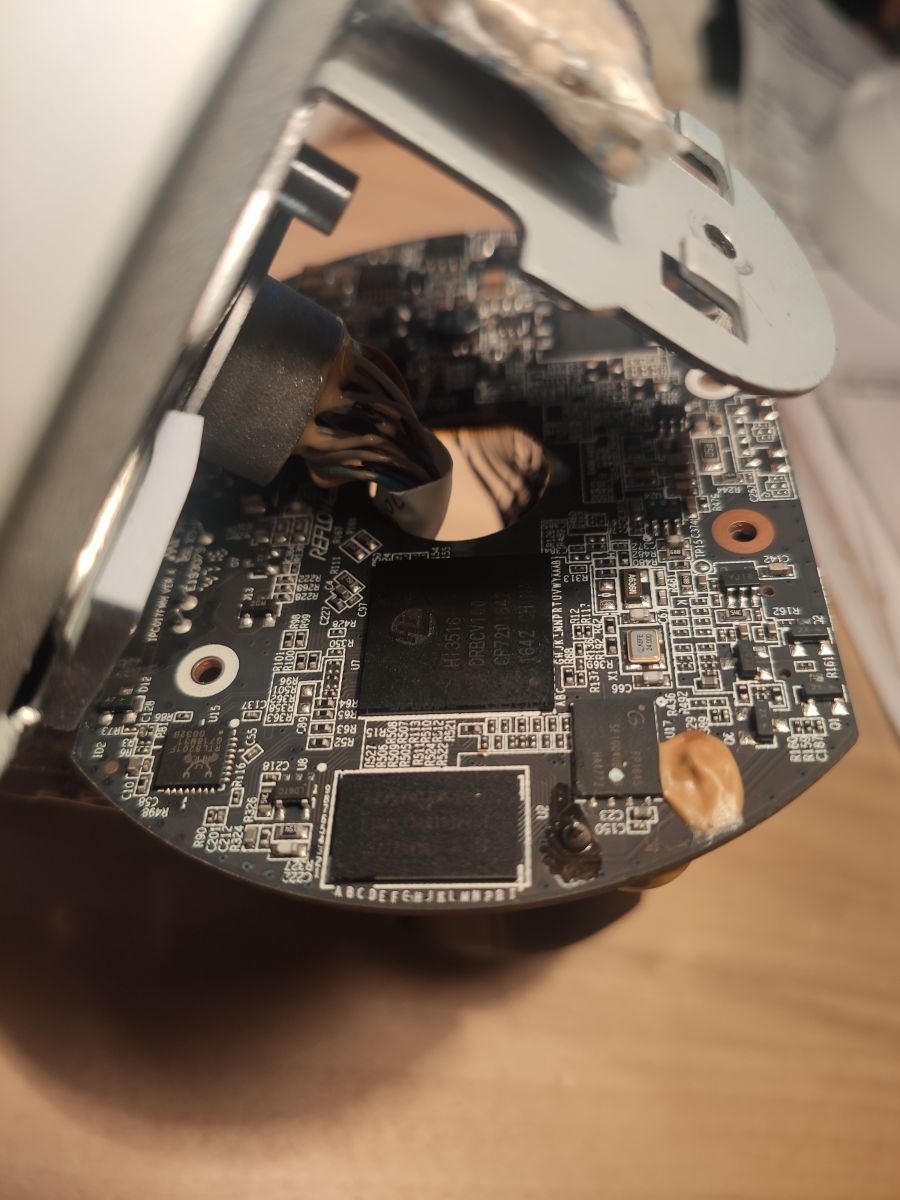

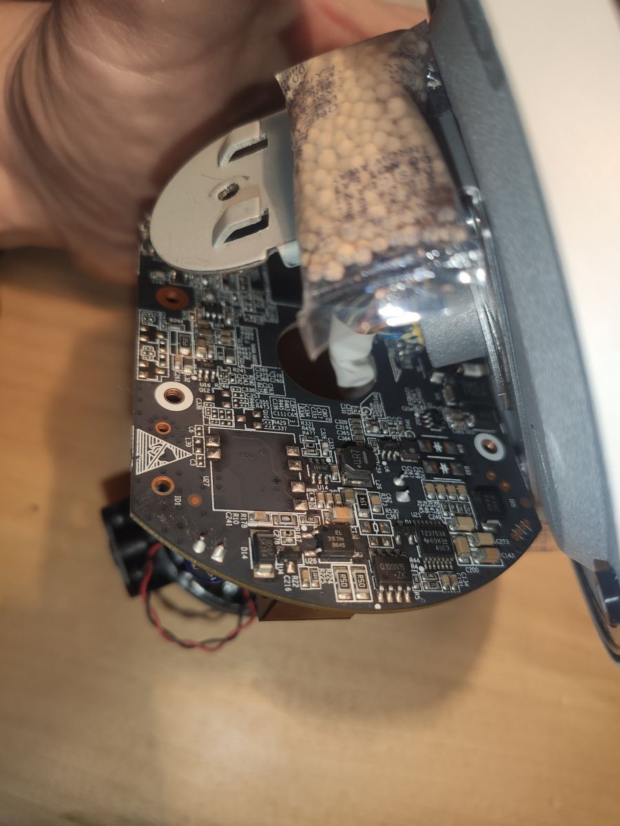

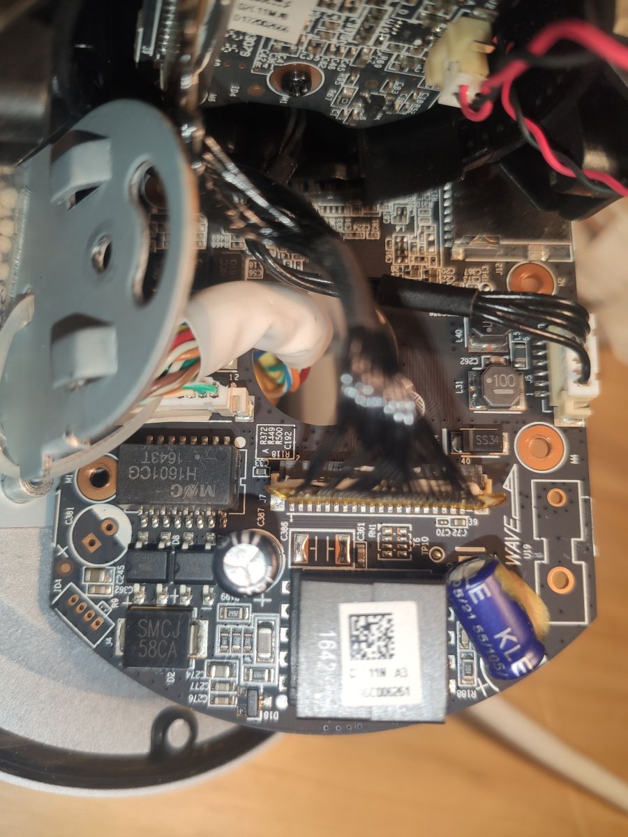

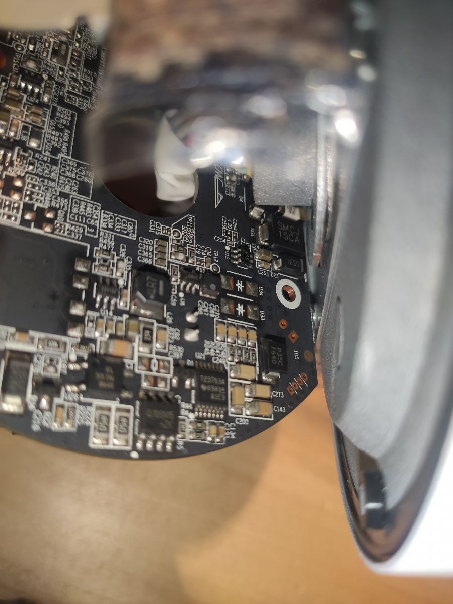

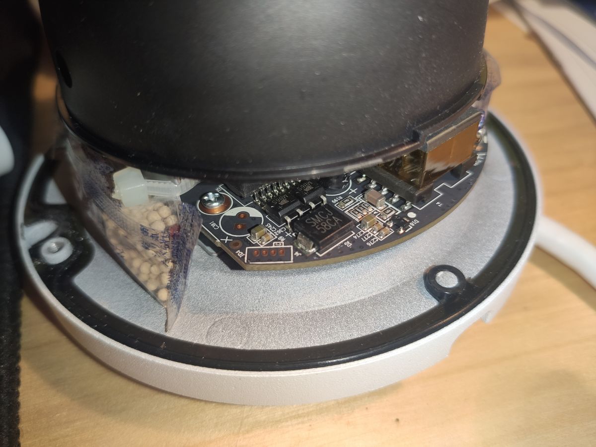

    Z ciekawości ją rozebrałem, przycisków brak, ale jest kilka miejsc, które wyglądają jakby pod zworkę.
    Zbliżenie na wewnętrzną elektronikę urządzenia, widoczna płytka drukowana z komponentami. Zbliżenie na wnętrze rozebranego urządzenia elektronicznego pokazujące płytkę drukowaną. Płytka drukowana z widocznymi elementami elektronicznymi i miejscami wskazującymi potencjalne zworki. Rozebrane urządzenie elektroniczne z widoczną płytką drukowaną i torebką z granulatem. Zbliżenie na wnętrze urządzenia elektronicznego, widoczna płytka drukowana.

    Najpierw sprawdź tak jak wcześniej pisałem programem. Potem możesz odlutować jedną nogę od baterii plus lub minus i tak po minucie wlutować może to zresetuje ustawienia o ile bateria nie podtrzymuje tylko zegar wewnętrzny. Kolejna opcja to zaznaczony wcześniej S1 zwarcie na nim i przytrzymanie 15-30s.

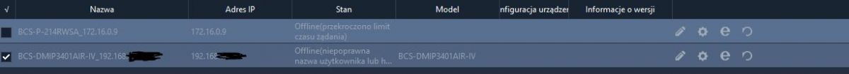

    BCS Point ją znajduje ale pod dziwnym adresem IP. Mój rejestrator jej nie widzi nawet po dodaniu manualnie. Nie mogę się też do niej zalogować, albo hasło podane przez sprzedającego nie działa albo użytkownik nie ten?
    Dla porównania kamera która już z rejestratorem działa, obie w tej chwili podłączone pod ten sam switch (stan pokazuje offline bo jej już nie konfigurowałem).
    Zrzut ekranu z listą urządzeń BCS z adresami IP i stanem offline.
