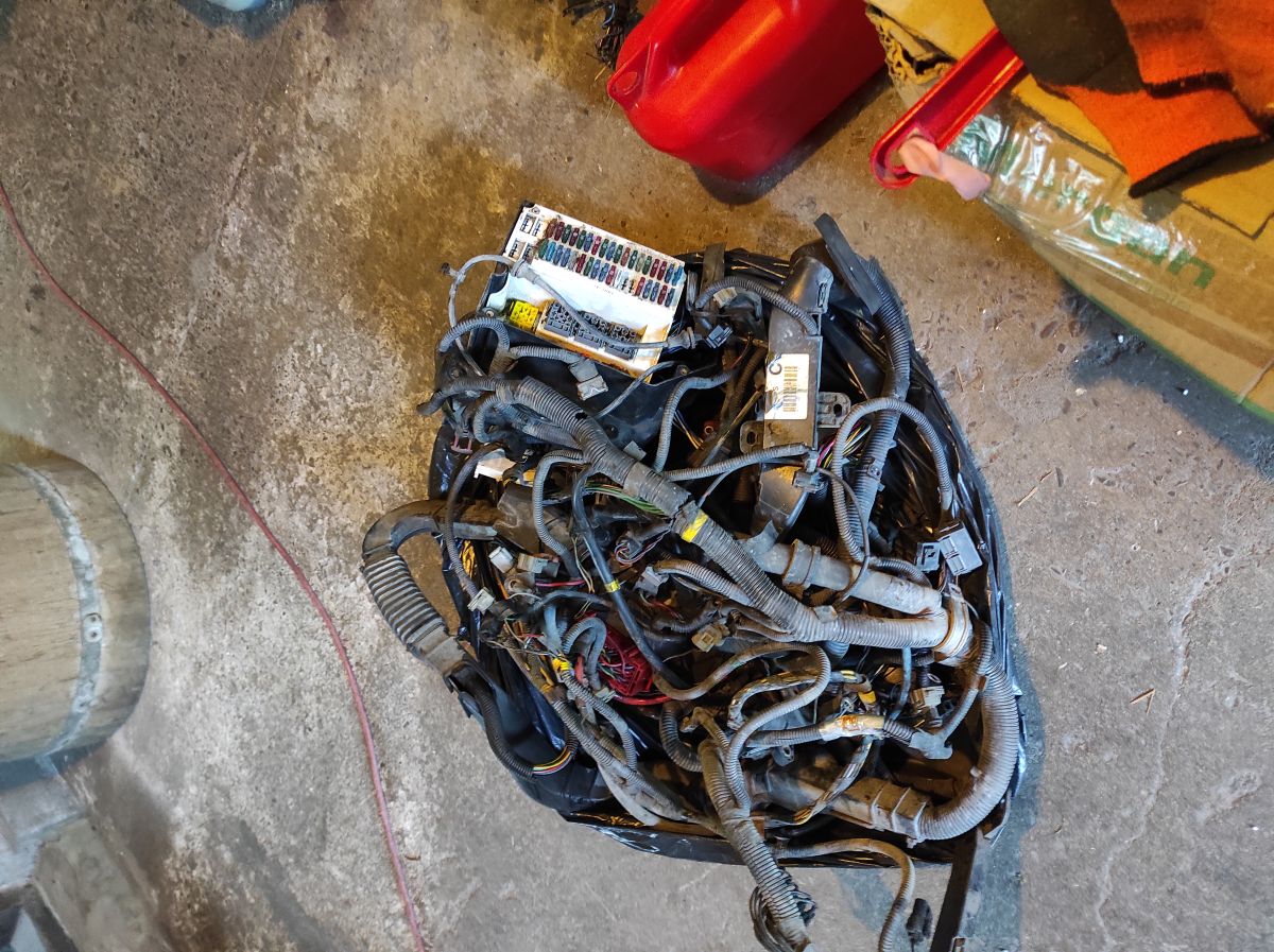

    Jak bezpiecznie umyć wiązkę elektryczną w Volvo 850 – sprawdzone metody czyszczenia Mycie wiązki z samochodu Volvo 850. Jak to zrobić?? Jest jakiś sposób???

    Mycie wiązki z czego? Z wody? Kostki były zalane wodą?
    Co chcesz dokładnie osiągnąć?

    Z czego chcę umyć? Z 30-letniego brudu, zaschniętego oleju, kleju z taśm izolacyjnych.
    Renowacja auta, piękny, czysty silnik, komora z nowym lakierem i chcę włożyć czystą "nową" wiązkę.

    Dimmer 1/10 z wodą, namoczyć i umyć pod ciśnieniem, potem dokładnie wydmuchać sprężonym powietrzem i wysuszyć na słońcu.

    Jest sposób - suchym lodem. Może w twojej okolicy jest firma co ma taki sprzęt. Poszukaj.

    Suchy lód, jedna firma 500, druga 800, odpada taka opcja.
    Chyba pozostanie spryskać czymś, myjka ciśnieniowa i suszenie, a potem kleje i inne brudy – szmata, benzyna ekstrakcyjna i przegląd oraz wymiana uszkodzonych przewodów, konserwacja wtyczek.
