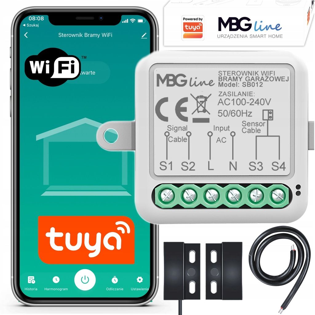

    Najprościej to kup taki lub podobny sterownik WiFi i podłącz go tak (inne sterowniki mogą mieć oznaczenia styków inne) styki S1 i S2 podłącz pod styki 2 i 7 centrali napędu, kolejność obojętna.
    Styki sterownika L i N to jego zasilanie 230 V, styki S3 i S4 przeznaczone dla kontaktronu, wskaże wtedy w apce, np. Tuya stan bramy, otwarta/zamknięta.

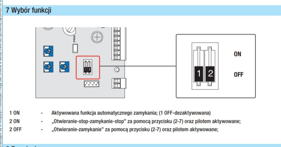

    Logikę ustawiasz na mikro przełączniku jak poniżej, 2 na ON.
    Odczyt stanu bramy wjazdowej (otwarta/zamknięta) z centralki ZF1N Came przez ASW210

    Co do tego sterownika to się nie nadaje do tego, czego oczekujesz, nie pokaże Ci stanu bramy, po za tym jego wyjścia przekaźnika podają zasilanie 230V.

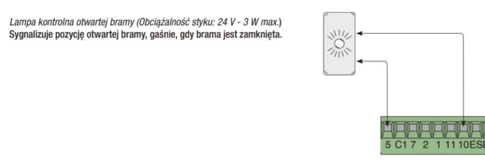

    Nie ma innego sposobu na osiągnięcie tego, czego oczekujesz, alternatywą jest pociągnięcie dwóch przewodów z centrali do zamontowanej gdzieś żarówki 24 V max 3 W, świeci - brama otwarta, nie świeci - brama zamknięta.
