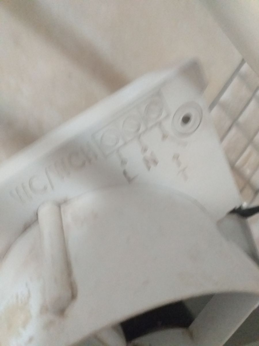

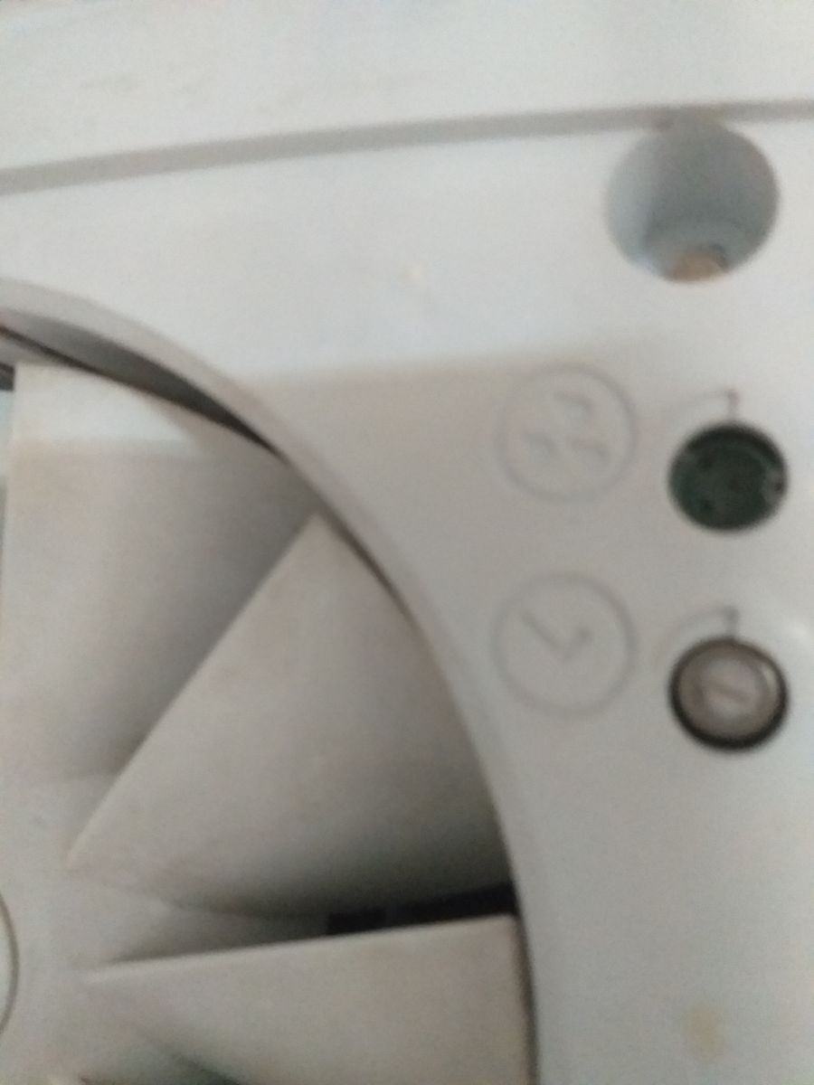

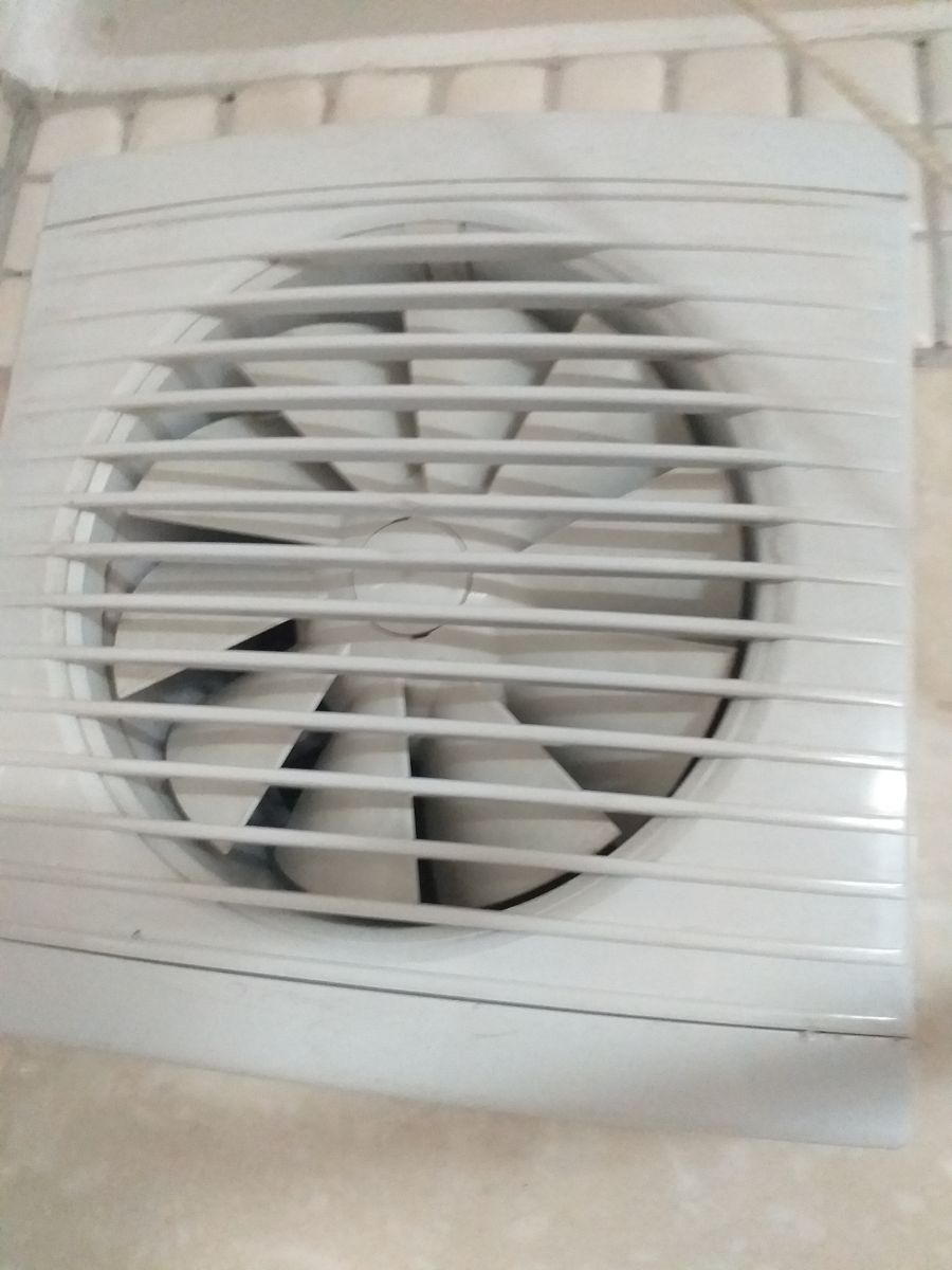

    Witajcie, przy remoncie dachu zdjęty został wentylator łazienkowy, aby wybrać z komina kawałki gruzu, które spadły podczas obrabiania na nowo komina. Wentylator jest z wyłącznikiem czasowym i z miejscem na potencjometr do regulacji czujnika wilgotności (samego potencjometru nie ma).
    Wentylator łazienkowy z wyłącznikiem czasowym i z miejscem na czujnik wilgotności nie kręci

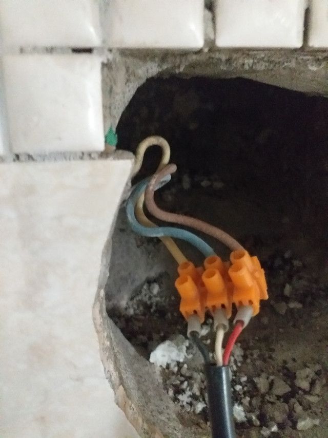

    Z tego, co pytałem, to był on zakładany już dawno temu i tego potencjometru już wtedy nie miał, ponoć w sklepie taki sprzedali, bo takie wersje oferowali, aby nie męczyć się z regulacją wilgotniomierza. Do tej pory działał, uruchamiało się go z włącznika, jednak sprawdzając dla bezpieczeństwa napięcie przy zdejmowaniu, było ono nawet po wyłączeniu włącznika. Okazało się, że przewód ochronny był podpięty pod fazę, jak to działało, nie mam pojęcia.
    Aktualnie jest podpięty tak, jak na obrazku przy wentylatorze, faza jest na przewodzie brązowym, ochronny przy puszkach podłączony jest pod ochronny.
    Przy załączeniu włącznikiem wentylator działa kilka sekund i staje. Co może być tutaj przyczyną?

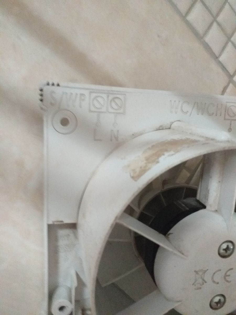

    Wentylator po drugiej stronie ma oznaczenia L N S/WP, czyli ta wersja @Okraj1, o którą pewnie Tobie chodzi, pewnie chodzi o "sterowanie" za pomocą pociągnięć sznurka(?).

    Wygląda na "podróbkę" DOSPELa Styl 100 WC.
    W wentylatorach typu WC (tylko czasówka) i WCH (czasówka + czujka wigotności) montowane były sterownicze płytki uniwersalne, w których w przypadku typu WC po prostu części komparatora wilgotności nie były montowane. Stąd fabryczny brak potencjometru.
    I w tych wentylatorach są trzy wyprowadzenia: L i N do zasilnia, i T do wyzwalania z L. Nie ma tam możliwości ustawienia ustawienia czasu na ciągłe włączenie, czasówka działa zawsze i jej czas to i ile pamiętam to 30s - 20minut. O ile układ ma czujnik wilgoci to on tą czasówkę będzie również wyzwalał jak tylko wykryje poziom przekroczenia. Po spadku wilgoci po prostu odliczy się nastawiony czas do końca.
    Chwilowe wyzwolenie na kilka sekund po podaniu L i N - bez wyzwolenia T - jest normalne. Po prostu tak tam jest dziwnie rozwiązany układ zasilania z uwagi na układ czujnika higro opartego na poczwórnym WO.
    Jeśli chcesz by wentylator działał na stałe to trzeba oszukać czasówkę podając cały czas L na T. Ale tu uwaga! Ten silnik nie jest przystosowany do pracy ciągłej.

    Wychodzi chyba na to, że tor przewodu ochronnego to po prostu kabel pod wyzwalacz T, a tutaj kwestia prawidłowego podłączenia w puszkach, bo tam jest misz-masz, może wystarczy przepiąć 1-2 kabelki. Podeślę, jak to jest połączone w puszkach, to powinno się wyjaśnić, jak ktoś z Was na to spojrzy.

    i tak ma być. to nie jest przewód ochronny.
    Przewód gdzie jest stale napięcie ma być na L, a przewód z napięciem z włącznika na T.
    Przypomnij sobie co i jak "poprawiłeś".
    Na podstawie zdjęć puszek nikt Ci nie wytropi połączeń.
    W puszkach zwykle jest galimatias, jest wiele przewodów w tych samych barwach.
