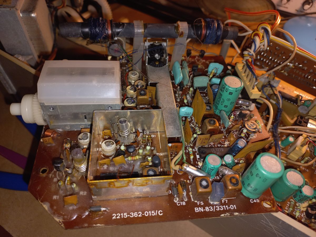

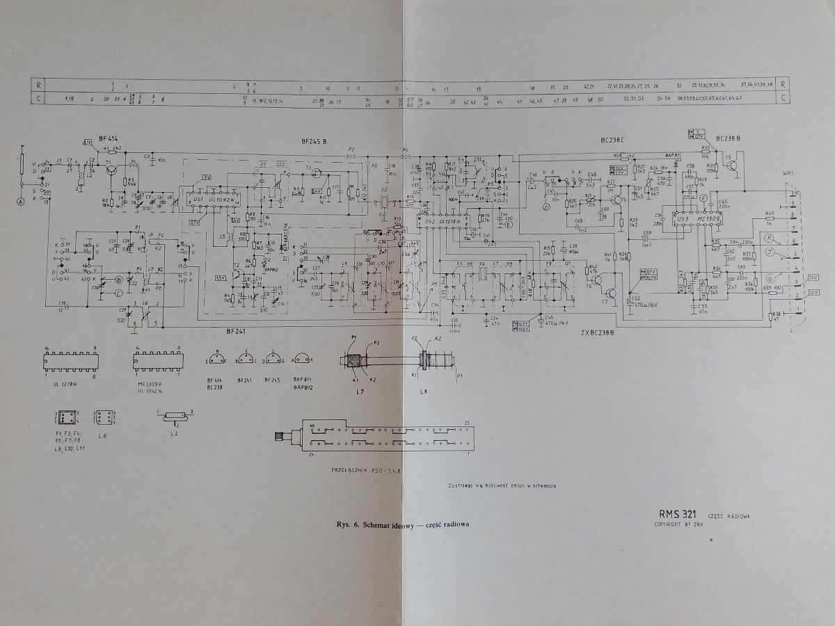

    Chciałbym przestroić radiomagnetofon ZRK RMS 321. Poniżej zamieszczam schemat. Przypuszczam, że powinno się zmienić C1 27pF - > 15pF, C2 56pF -> 27pF, C8 18pF -> 10pF. Natomiast pytanie co zmienić w heterodynie? C11? Przy zmianie na 33pF na 15pF mam problem z pokryciem pasma (tylko 95-108 MHz). Próbowałem też zewrzeć kroplą cyny zwój w L4, ale nie mogę uzyskać pokrycia pasma. Proszę o podpowiedzi.

    Schemat mało czytelny. Lecz C-11 zostaw na razie jaki był. Co z C-12 zrobiłeś. Szerokość pasma. C-15 zwora na początek lub dobranie wartości .

    Jeżeli jest to typowy agregat strojeniowy z delta C = 14,7pF, to skracających kondensatorów (jak C15 47pF) nie ma w ogóle co dotykać. Bez nich zakres przestrajania robi się za szeroki i trzeba mocno skracać cewkę, przez co sygnały w.cz. na takim obwodzie są coraz mniejsze. Z udziałem kondensatorów skracających, uzyskuje się pokrycie górnego UKF bez najmniejszych problemów - jak przestrajacz zrozumiał jak regulacją stosunku L/C wpływać na szerokość przestrajania obwodu LC.
    Bez miernika trudno to namacalnie zrozumieć i odbywa się macanie w ciemnościach przez kolejne godziny, metodą na czuja i chybił trafił.
    Jeżeli odbiór jest obecnie na wycinku 95-108 MHz to oznacza, że cewka wciąż jest za krótka (za mała indukcyjność) i jednocześnie nadal za duża pojemność w obwodzie. Przy założeniu, że heterodyna pracuje prawidłowo +10,7MHz.
    Skracając cewkę kroplą cyny idziesz w przeciwnym kierunku, zawężasz jeszcze mocniej pasmo przestrajania.
    Gdy pasmo przestrajania masz za wąskie (13MHz zamiast oczekiwanego 20,5MHz) to należy dążyć do zwiększania stosunku L/C. Czyli zwiększamy indukcyjność przez dokładanie zwojów (wkręcanie rdzenia ferrytowego lub wykręcanie rdzenia aluminiowego - jeżeli cewki je w ogóle posiadają).
    Może się jednak okazać, że stoisz heterodyną błędnie o MINUS 10,7MHz niż częstotliwość odbieranej stacji - przez co trudno będzie uzyskać pasmo przestrajania 20,5MHz heterodyny.
    Jest potrzeba sprawdzić czy odbierając wycinek 95-108MHz nie okaże się, że heterodyną pracujesz w paśmie 84,3-97,3MHz zamiast prawidłowo oscylować w zakresie ~97,7-119MHz.
    Obstawiam, że nie masz na pokładzie miernika częstotliwości, stąd pozostaje przy odbiorze jakiejś lokalnej stacji w paśmie 98,2-108MHz sprawdzić czy wtedy 10,7MHz niżej, drugim, sprawnym odbiornikiem testowym przypadkiem nie odbierzesz fali nośnej (ciszy na skali).
    Bez miernika częstotliwości, przy dobrych wiatrach, macania w heterodynie na kilka godzin, z miernikiem roboty na kilkanaście minut i siedzisz w oczekiwanym paśmie przestrajania.
    Pokaż zdjęcie L4 - cewki heterodyny. Co tam obecnie siedzi?

    ZRK RMS 321 – przestrojenie UKF, zmiana pojemności kondensatorów, pokrycie pasma
    W puszcze jest mieszacz i heterodyna, a wzmacniacz jest poza puszką 🤔

    Tam masz typowe korpusy fi 5mm?
    Cewka heterodyny, czyli wynika że ta:
    Naliczyłem tam coś za mgłą w okolicy ~4,5zw.
    Czyli ilością zwojów cewka nie budzi większych zastrzeżeń jako baza do osiągnięcia pasma odbioru 87,5-108MHz, zakładając, że z pojemnościami przy tej cewce nie przekombinowałeś.
    Nie pasuje tutaj jednak wkręcony rdzeń ferrytowy.
    W głowicach gdzie na korpusie-karkasie fi 5mm siedzą w heterodynie cewki 4,5zw., to rdzeń dla pokrycia górnego UKF
    jest aluminiowy i to w dodatku ledwo co wkręcony (w większości wykręcony), czyli w większości cewka heterodyny jest realnie bez żadnych rdzeni, bo cóż to za wpływ rdzenia, który ledwo dotyka najwyższy "zimny" zwój cewki.
    U ciebie wkręcony rdzeń ferrytowy (czyli mocno namnożyłeś indukcyjności cewki i zszedłeś bardzo nisko częstotliwością drgań heterodyny) wskazuje z dużym prawdopodobieństwem, że stoisz heterodyną o MINUS 10,7MHz niżej niż odbierana częstotliwość stacji radiowej - stąd problem z uzyskaniem pasma przestrajania ~20,5MHz.
    Zacząłbym od wykręcenia z tego karkasu w ogóle tego rdzenia ferrytowego i odłożeniu go na bok. Na pustej "bezrdzeniowej" cewce 4,5zw. zacząłbym macaną (bo bez częstościomierza) próbę uzyskania pokrycia pasma.
