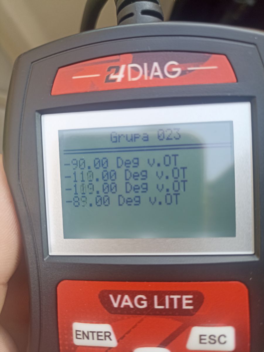

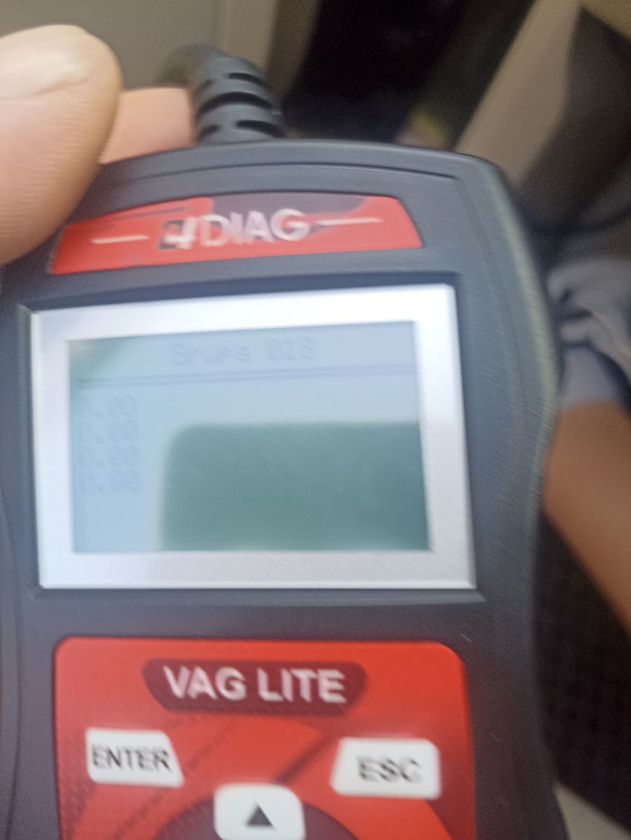

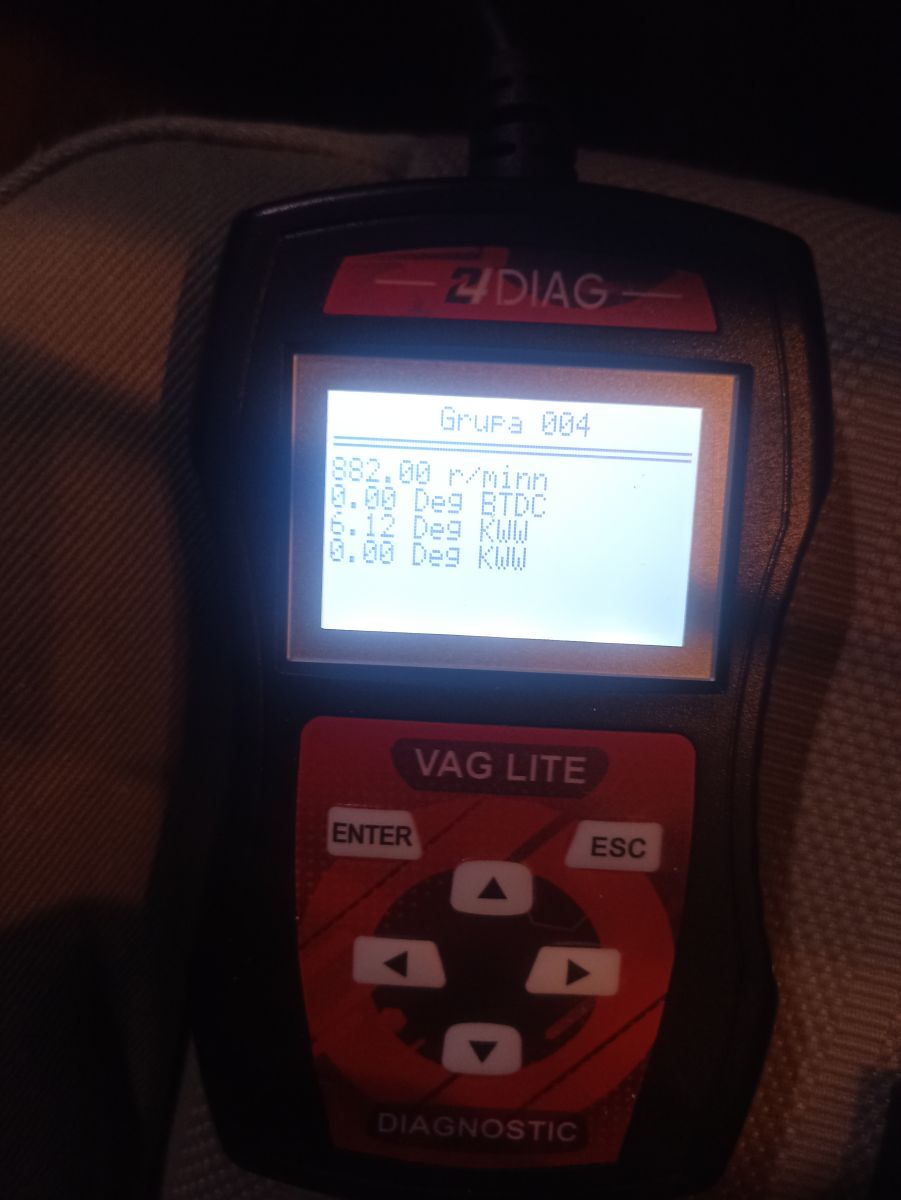

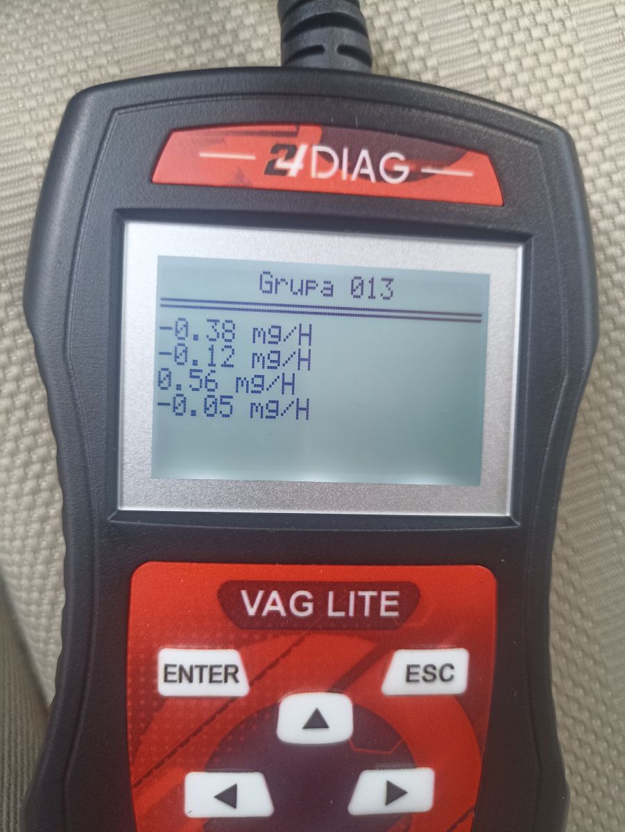

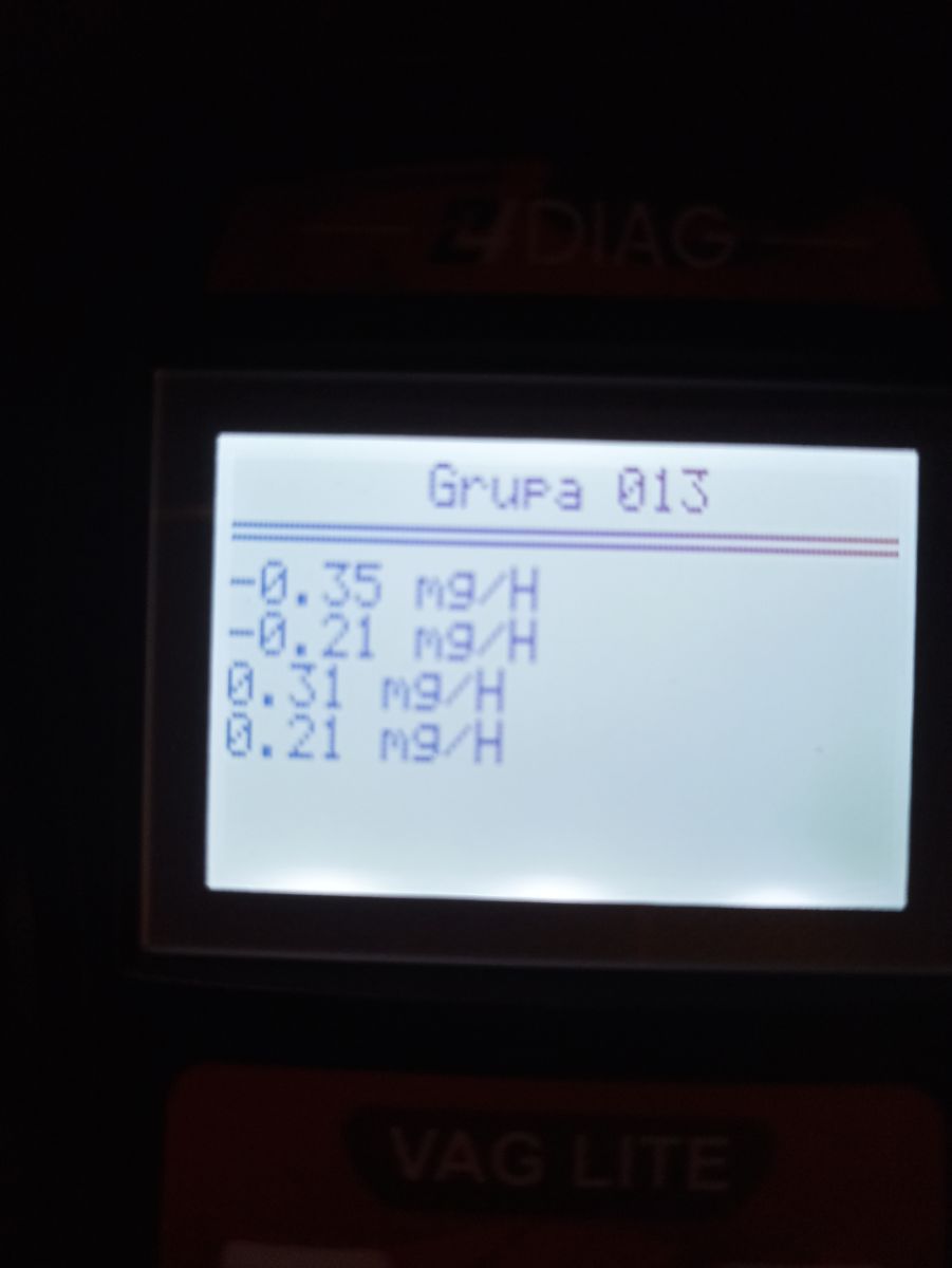

    Audi A4 B6 1.9 TDI szarpie niekiedy silnikiem, ale objawem jest też twardy pedał hamulca, słabe wspomaganie. Dorzucam bloki pomiarowe.

    Jeżeli dobrze to coś odczytuje bloki pomiarowe to BIP-y sporo na minusie. Co świadczyło by od braku paliwa. Za wstępne ciśnienie pompowtryskiwaczy (bo pewnie tam siedzi 1,9 Tdi PD - przydał by się kod silnika) odpowiada pompa tandem (pompa podciśnienia i paliwa w jednym). Choć problem to może być również zasilanie jej paliwem czyli sitko w baku i pompa niskociśnieniowa w baku ,filtr paliwa (tak od razu pytanie kiedy był zmieniany).
