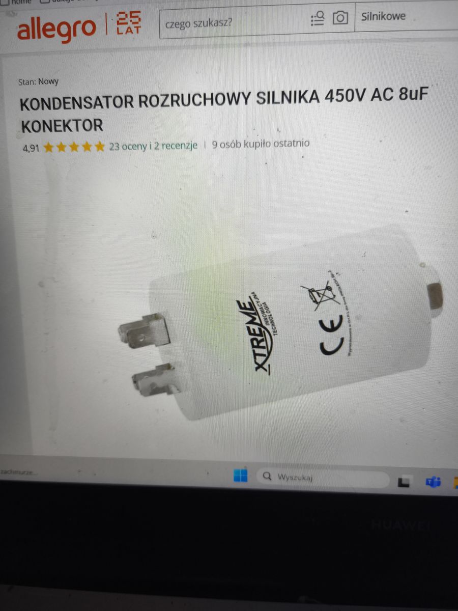

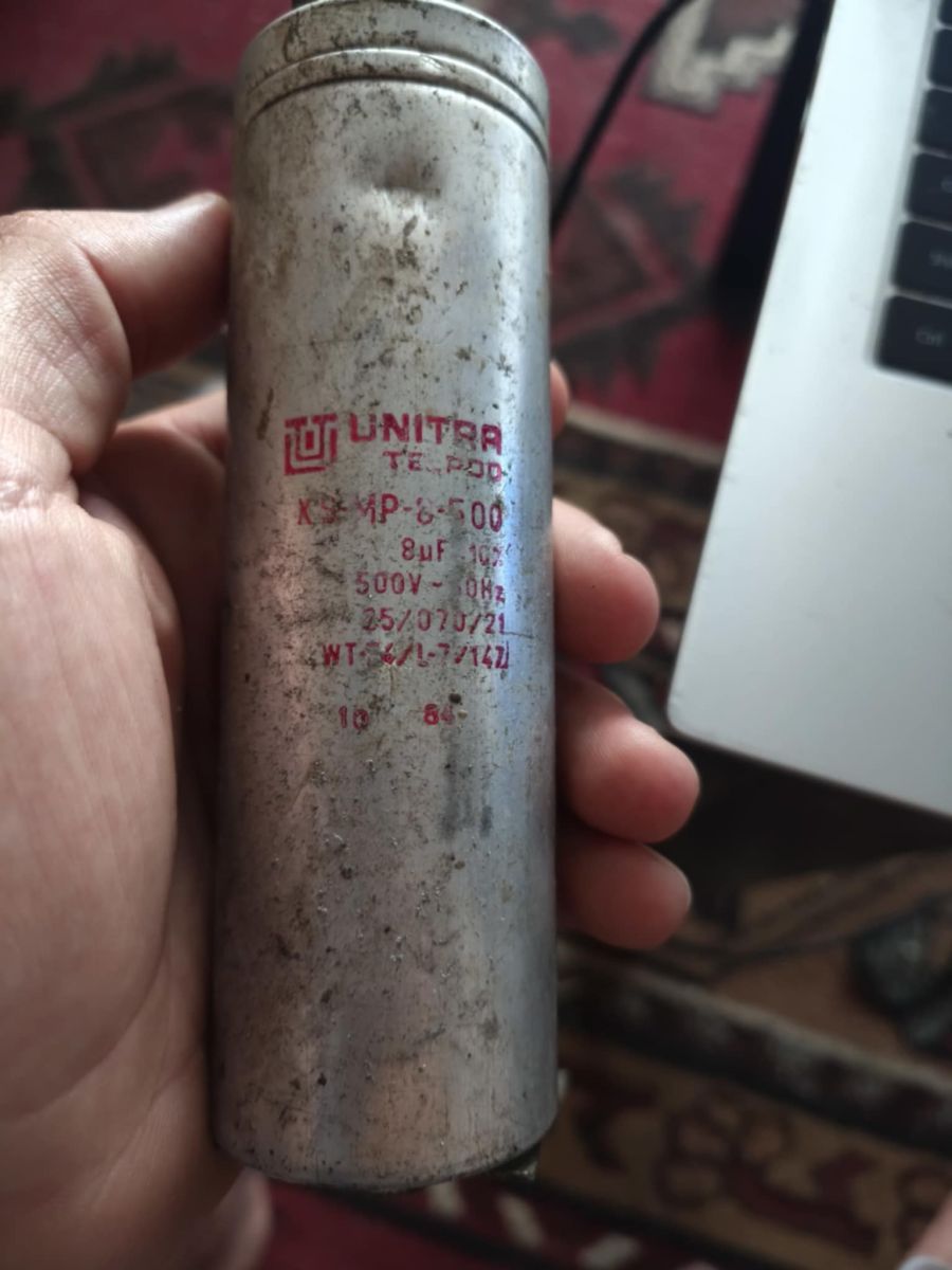

    Witam, jaki polecacie kondensator do starej pralki Frani, ori UNITRA Telpod KS-MP-8-500 miał 500 V 8 µF, kupiłem jakiś najtańszy na Allegro marki Xtreme za 10 zł, tylko miał 450 V 8 µF, ale wytrzymał jakoś z 1–2 tygodnie. Jaki polecacie, żeby był trwały? O ten Link

    poszukaj coś od Miflexa

    Zobacz w TME.

    Panowie, dziękuję za opinie. Mam jeszcze pytanie: czy to musi być 500 V, czy może być 450 V, bo zauważyłem, że taki 450 V dużo łatwiej kupić.

    Może być na 450 AC typowy kondensator do silnika.
