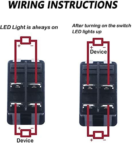

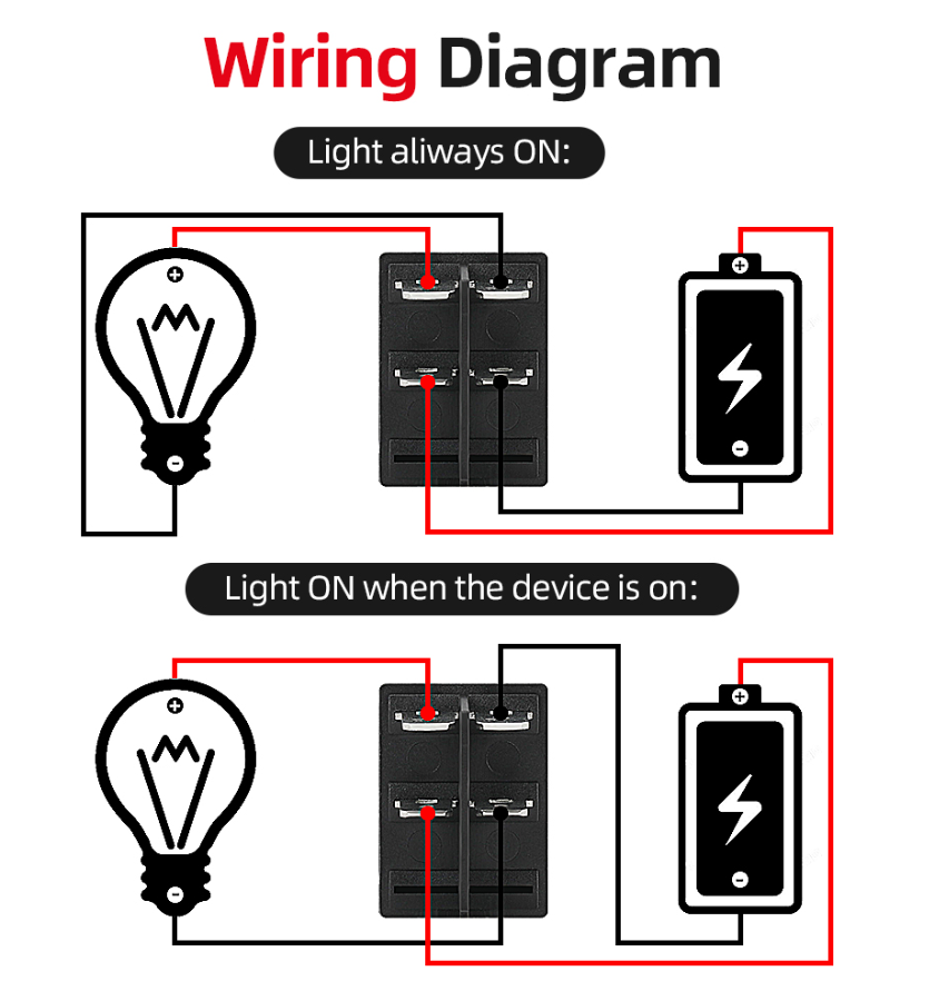

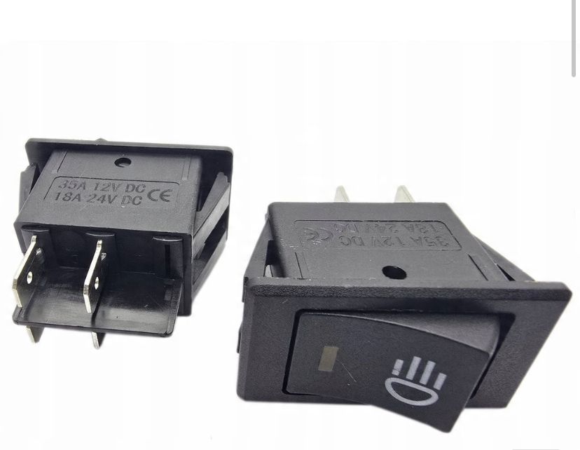

    Witam, czy ktoś może podłączał taki przełącznik? Czy ma on swoje wejście i wyjście? Nie ma oznaczeń na nim. Po przyłożeniu multimetru w trybie testu ciągłości itp. i przyłożeniu do pinów z jednej strony plusa i minusa, dioda się ciągle świeci i nie gaśnie po przełączeniu, a jeżeli po drugiej stronie, to dioda załącza się z przyciskiem. I dioda tak jakby nie ma swojej polaryzacji, z dam z lewej albo z prawej to dalej świeci. Chciałbym wiedzieć, czy któraś strona może być przystosowana do obciążenia urządzenia, ale wątpię w to, po tym że nie ma schematu nawet itp.

    Tu masz schematy podłączenia zależnie czy lampka ma się świecić na stałe czy tylko przy włączeniu

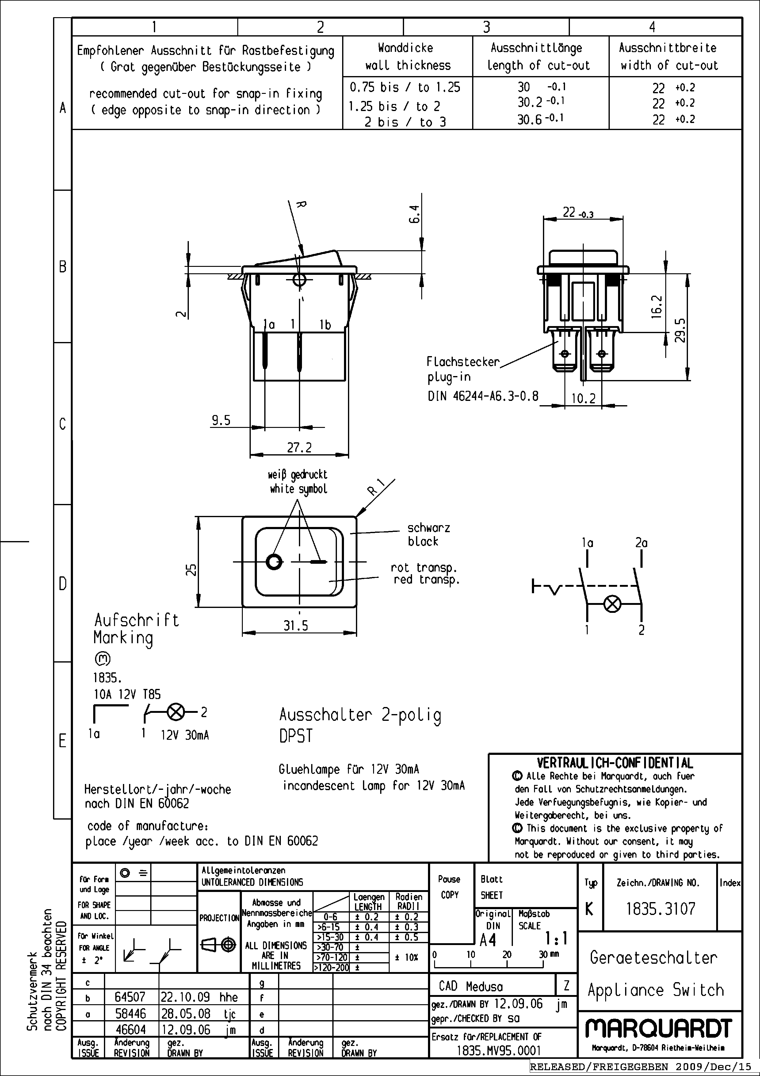

    >>21600584 ok na schemacie jest + z lewek czyli ma być tam ? Bo trochę zgłupiałem bo sprawdzałem multimetrem w trybie ciągłości obwodu i przyłożyłem sondy tak jak na tym schemacie sondę czerwoną czyli + z lewej czarną - z prawej dioda się świeciła obróciłem sondy czyli z lewej - a z prawej + dioda się świeciła . I tu jest moje pytanie o co to chodzi czy tu jest jakaś inna dioda którą nie ma katody i anody jest to nie możliwe producent nawet nie zamieścił oznaczeń na plastiku . I o co tu chodzi czemu tak jakby dioda działa w stanie zaporowym i przewodzenia

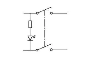

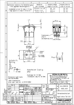

    Schemat tego przełącznika:

    >>21600759 Z tego schematu wynika, że plus jest z lewej, ale dlaczego, jak dam plus z drugiej, to też świeci?

    Widocznie producent niedokładnie opisał. To przełącznik o oryginalnej nazwie ASW17D.

    Kiedyś spotkałem się z żaróweczką 12V/30mA.
    Wtedy polaryzacja nie ma znaczenia.
    Może są dwa antyrównoległe ledy ze wspólnym rezystorem? - chociaż nie pamiętam takiego przykładu.
    Test możesz zrobić zasilaczem 4Vdc podłączając do pary styków lewy-prawy w obu pozycjach klawisza.
    Żarówka świeci tak samo dla obu polaryzacji tylko słabo.
    Pojedynczy led tylko dla jednej polaryzacji.
    Napięcie 4V bo zaświeci led dla właściwej polaryzacji, ale nie uszkodzisz leda przy odwrotnej.
    Dla antyrównoległych ledów wynik jak dla żarówki.
