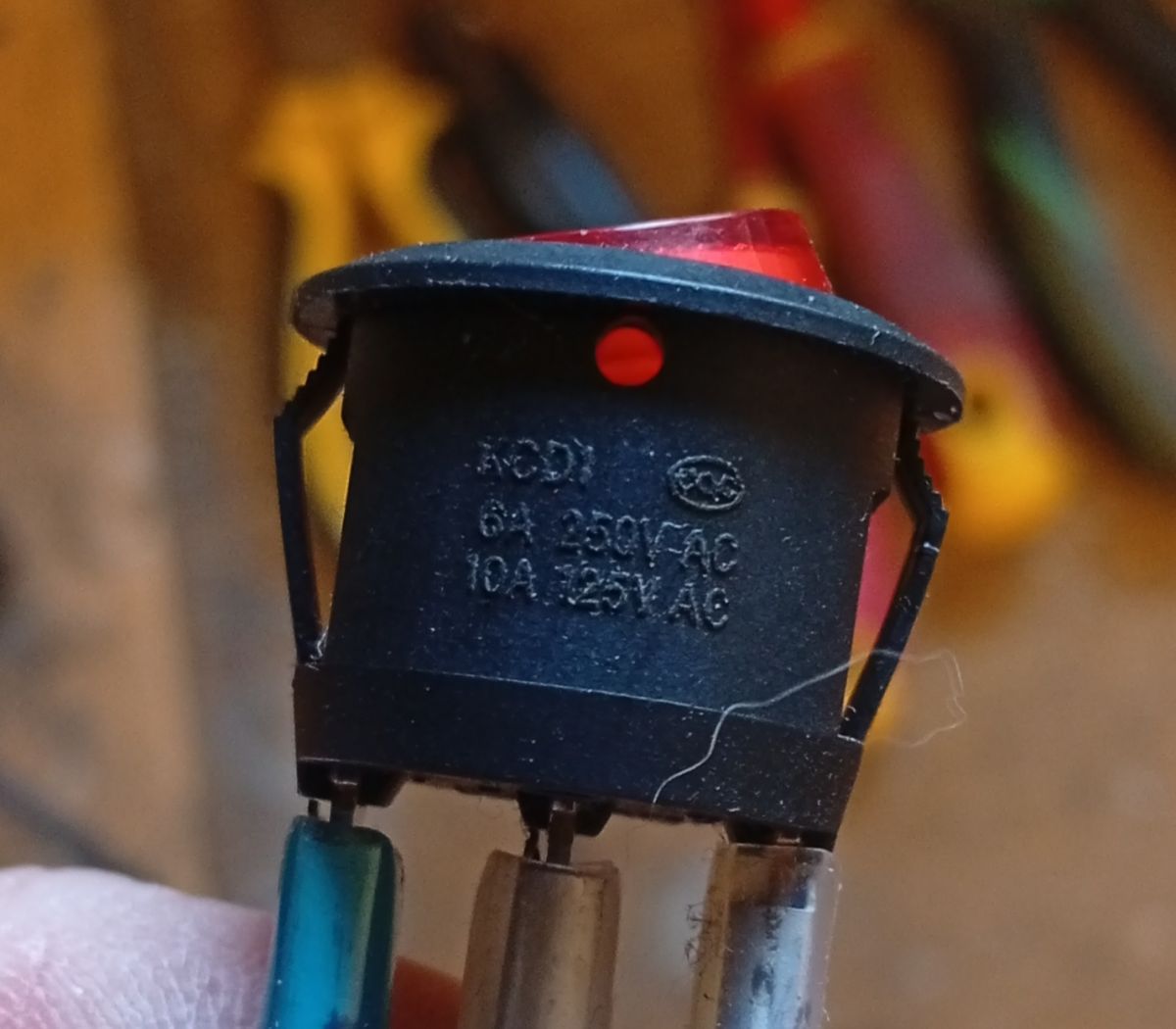

    Witam. Na wstępie przyznam, że jestem laikiem w dziedzinie, dlatego proszę o wyrozumiałość i prosty schemat.
    Chcę podłączyć przełącznik kołyskowy z podświetleniem do lampy ledowej 200 W.
    Przełącznik 3-pinowy o oznaczeniach 1, 2, 3; pin nr 3 ma miedziany kolor i dodatkowe oznaczenie -. Dwa pozostałe piny srebrne.
    Lampa jest w aluminiowej obudowie i posiada uziemienie. Wychodzą z niej 3 przewody.
    Przewód z wtyczką również 3-żyłowy.
    Zależy mi, żeby dioda świeciła w opozycji ON.
    Proszę o w miarę możliwości prosty schemat podłączenia.
    Tył podświetlanego przełącznika kołyskowego z trzema konektorami i oznaczeniami 250V AC

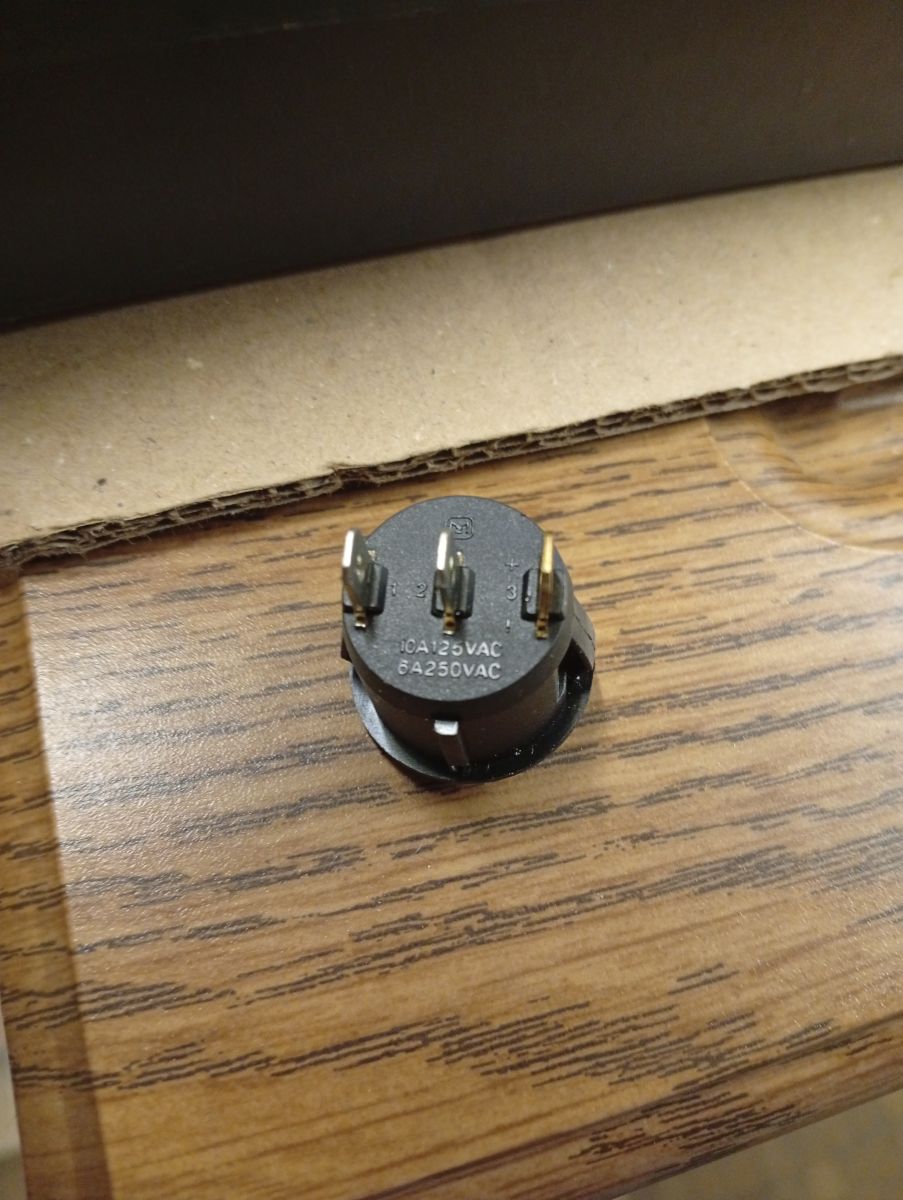

    AI: Czy możesz potwierdzić, czy Twój przełącznik kołyskowy z podświetleniem jest przeznaczony do pracy z napięciem 230 V (sieciowym), czy może jest to przełącznik niskonapięciowy (np. 12 V/24 V)?
    Tak
    AI: Czy możesz wrzucić zdjęcie przełącznika (szczególnie jego spodniej części z pinami i oznaczeniami) lub dokładniej opisać, jakie symbole/oznaczenia znajdują się przy każdym pinie?
    Tak
    Spód 3-pinowego przełącznika kołyskowego z pinami 1–3 na drewnianym blacie

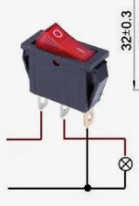

    Zmierz jeszcze omomierzem czy dwa srebrne złącza się zwierają przy pozycji on.
    Przełącznik kołyskowy z czerwonym klawiszem i trzema pinami nad prostym schematem połączeń

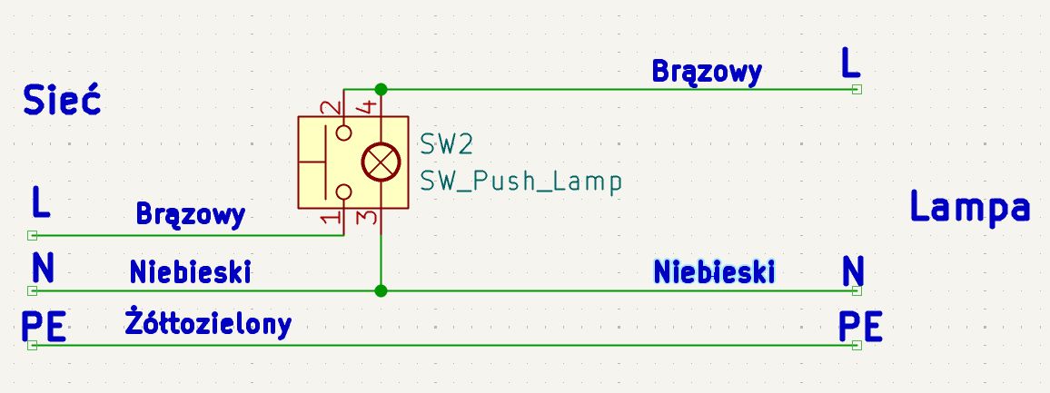

    Styk o miedzianym kolorze - N, Razem z lampą. środkowy - L, skrajny L zasilania. Żółto-zielony - lampa, bezpośrednio, lampa - sieć zasilająca.
    Schemat podłączenia sieć–lampa z przewodami L, N i PE oraz przyciskiem SW2
