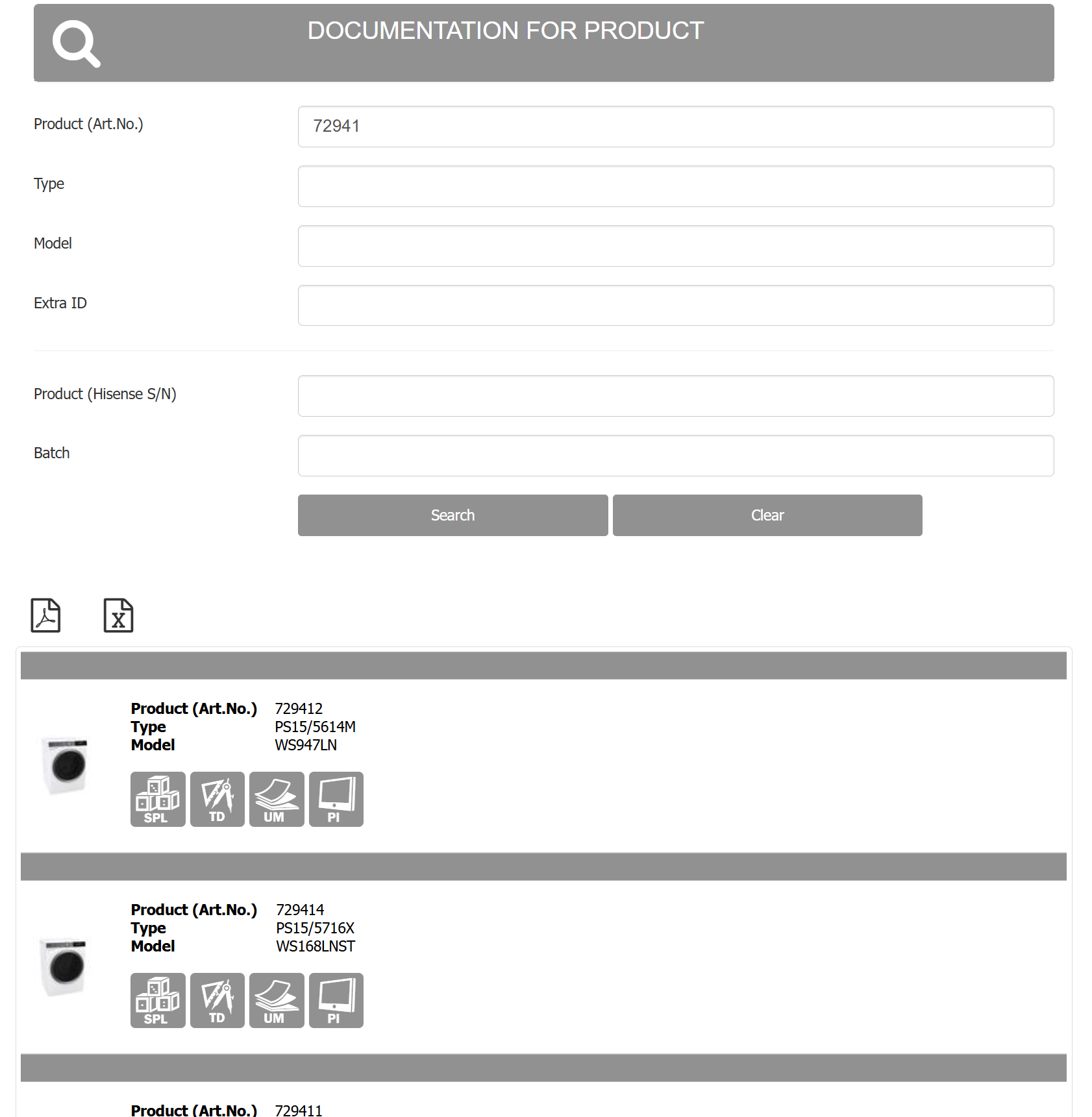

    Nie jestem specem od pralek Gorenje. Gdy pytam osobę, którą podają mi za autoryzowanego serwisanta: czy nowy moduł elektroniki będzie skonfigurowany do tego typu pralki, i dostaję odpowiedź twierdzącą, to dlaczego mam mu nie wierzyć?
    Drugą sprawą jest to, że po mozolnych poszukiwaniach w internecie dopatrzyłem się niezgodności. Ten typ pralki powinien wyjść z nieco mocniejszym silnikiem. Moc silnika ustawia się programowo. Czy producent w wyniku chwilowego braku wsadził słabszy i przeprogramował sterownik? A w wyniku jakiegoś przypadkowego zdarzenia doszło do resetu i stąd wywala błąd? Jeśli tak, to jak go z powrotem zaprogramować?
    Pierwszą płytę wymienili. Przyznali się do pomyłki. Druga zachowuje się tak jak stara – bez programowania.

    Tabliczka inna, ale faktycznie przez pośpiech nie wskoczyła jedna cyfra. Nr 729414/03. Brakło drugiej czwórki.

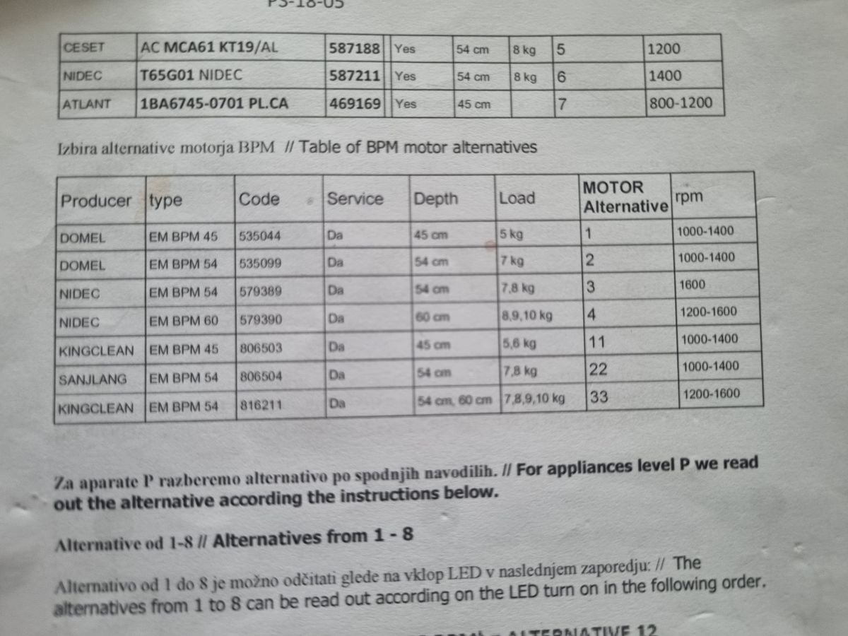

    No to cię teraz pewnie zniechęcę. Ten typ pralki powinien wyjść z nieco mocniejszym silnikiem. Napisałem to w poprzednim poście. Ale zadufany w sobie nie doczytałeś. Skoro nie chcesz lub nie możesz ujawniać tajemnicy firmy, to po co się wypowiadasz na tym forum? Aby ulżyć swojej doli, czy zniechęcić takich jak ja, którzy próbują poprawić coś po fachowcach? Jak masz w taki sposób się wypowiadać, to dziękuję bardzo. "On ci i tak nie pomoże" – to cytat, który dostałem na "pw". Zastanów się więc nad tym, czy chcesz pomagać? Jeśli nie – nie pisz więcej.

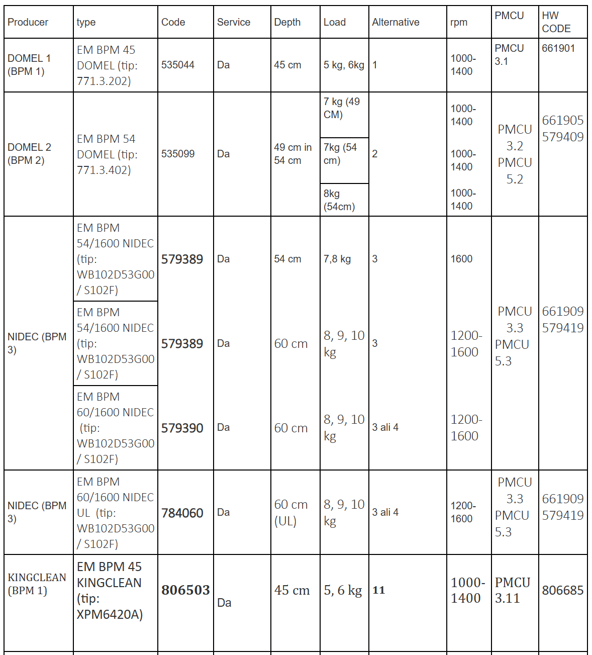

    Każdy kolejny egzemplarz silnika WB102D53G00 pod względem budowy, mocy, parametrów jest taki sam!

    A kuku.
    Gorenje WS168LNST – błąd E:12, pralka nie wypompowuje wody, co sprawdzić?
    Jak widać, różnią się nawet wymiarami. Kodowanie 3 lub 4. Muszę jeszcze tylko znaleźć, jak wejść w kodowanie. Niestety pompa obiegowa OK.

    Z powyższego wynika tylko albo aż tyle, że moduł mocy został zaktualizowany pod względem hardware - natomiast oprogramowanie nie uległo zmianie (oba są zamienne plug and play).
    Co do "kuku" nie wiem chcesz zabłyszczeć? Słabo troche .... "Depth" to głębokość pralki, a nie rozmiar silnika tak nawiasem ^^
    Niemniej do rzeczy! Po pierwsze to nie jest biuletyn "od tej serii pralek", po drugie dokumentację "źle" odczytujesz, a po trzecie tabelka wygląda tak ->
    Z polskiego na nasze - > oba silniki stosowane były zamiennie, a producent wkładał to co akurat miał ^^.
    Cd punku drugiego ->
    Dokumentacja prezentuje tylko i wyłącznie dostępne kombinacje wsadu bębna i max obrotów wirowania (w trybie konfiguracji).
    54 cm
    - 7 / 8 kg -> dostępny wariant 1600 rpm (wyłącznie)
    60 cm
    - 8 / 9 /10 kg -> dostępne warianty 1200 - 1600 rpm
    Plus pasujące silniki w odniesieniu do wersji sprzętowej (HW) oraz softwarowej PMCU - PowerMotorUnitControl.
    Ps. Zgodnie z "twoją" tabelą w pralce nie mógłby znaleźć się silnik 579389 - max wsad 7 lub 8 kg, a WS168LNST ma 10 kg ^^
