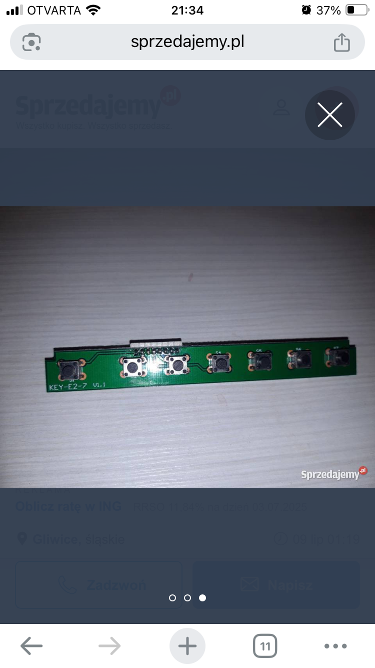

    Witam, Tv Sharp Aquos LC-32CHE4042E problem z przyciskami na tv.
    Obsługa z pilota jest poprawna natomiast przyciski na tv działają błędnie np przycisk power robi jako vol up(przez co nie można włączyć tv), przycisk vol down i vol up działa jako vol down, reszta działa poprawnie.
    Panel z przyciskami jest sprawny.
    Podratuje ktoś schematem? jest tam płyta TP.MS3463S.PB711

    Spróbuj zwierać (np. śrubokrętem) przyciski, które źle działają i Zobacz czy po zwarciu jest wykonywany dobry "rozkaz", jak jest OK, to wina switch-ów.

    W klawiaturze lokalnej do switchów dołączone są rezystory. Zapewne one zmieniły wartość (albo któryś dostał przerwy) i dlatego idą inne rozkazy od zamierzonych.

    Po zwarciu pęsetą też jest niepoprawnie, a na płytce są same switche, rezystory są dopiero przy złączu na pcb dlatego potrzebuje schemat
    Przyciski wyglądają podobnie jak w załączniku, te są akurat od innego sharpa

    Miałem dużo przypadków w wadliwie działających klawiaturach w której główną przyczyną były naloty dziwnej substancji pomiędzy stykami switchy ,co powodowało właśnie takie objawy jak u ciebie. W większości przypadków rozbierałem te przełączniki i mechanicznie czyściłem powierzchnie pomiędzy punktami zwieranymi , precyzyjna praca ale da się zrobić.

    Wylutuje wszystkie switche i wstawię tylko nowy power i sprawdzę rezultaty

    Po wylutowaniu switchy niestety jest to samo. Niestety jest tak jak pisałem, rezystory od przycisków są na pcb.

    Tv naprawiony, rezystor RK5 510R stracił swoją wartość.
    Po wymianie wszystkie przyciski działają poprawnie
