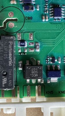

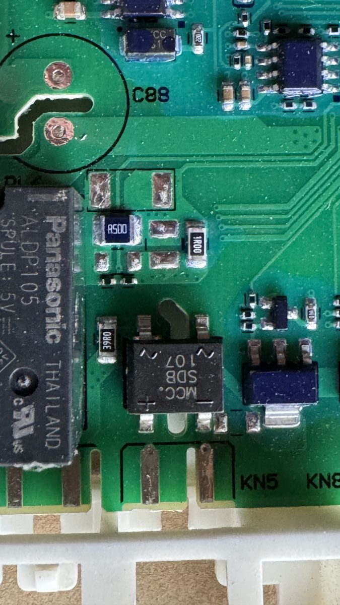

    Sprzęt ma ponad 2 lata i padł. Przeanalizowałem wszystkie elementy uszkodzone, a wąż aqua stop wody został wymieniony. Jednak żaden program nie rusza, po uruchomieniu przycisku start jest kliknięcie przekaźnika i cisza zegar stoi. To moduł, widać uszkodzenie, pytanie jaki to element SMD ten smażony?
    Proszę o sugestie.
    Po tych uszkodzeniach można tylko sprawdzić sam procesor bo na 99% odszedł do "krainy wiecznych łowów"... Zapewne jak np. tam ==>Link

    @TONI_2003 Rezystor obok pierwszego triaka też chyba wystrzelony.
    @stiff12 Moduł raczej na złom.

    Chciałbym zaryzykować i zalutować jakiś rezystor SMD Jaką wartość polecacie?

    Daj spokój procesor trup.
    Wykonales pomiary co Ty chcesz naprawiać?

    Proszę
    Beko DIS46120 – identyfikacja uszkodzonego elementu SMD na module sterującym

    Niestety po zalutowaniu uszkodzonego SMD zmywarka nadal nie uruchamia programów. Dziękuję wszystkim za porady
