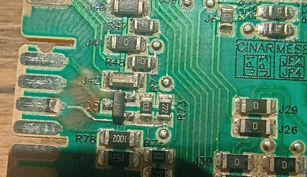

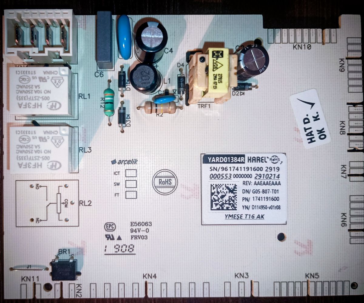

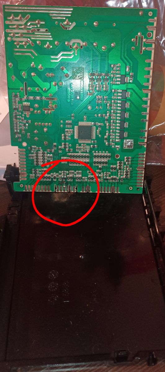

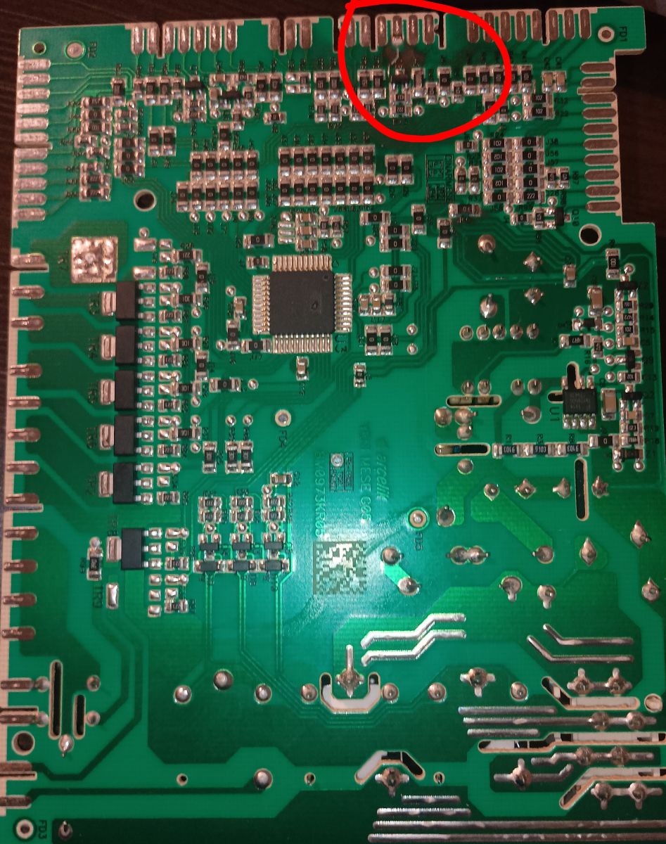

    Zmywarka Beko DIS 28120, uszkodzony moduł sterujący. Na zdjęciu zaznaczone miejsce, gdzie wypalone są ścieżki. Drogą dedukcji doszliśmy, że wtyczka od wypalonych ścieżek to prawdopodobnie od diody i/lub od zamka. I teraz sedno sprawy: czy dobrze dedukujemy? Czy jestem w stanie dostać taką sprawną płytkę sterującą, jeśli tak, to gdzie szukać, i ostatnie pytanie: co mogło być przyczyną wypalenia płytki. Czy wymianie podlega też, jeśli dobrze dedukujemy, dioda lub zamek? I czy sama wymiana płytki załatwi sprawę, czy trzeba też wymienić czynnik sprawczy? Będę wdzięczny za pomoc.
    Płytka sterująca zmywarki z zaznaczonym uszkodzonym obszarem ścieżek
    Moduł sterujący zmywarki Beko DIS 28120 z widocznymi wypalonymi ścieżkami drukowanymi
    Moduł sterujący zmywarki Beko z wypaloną częścią ścieżek zaznaczoną na czerwono.

    Fotki słabej jakości.
    No a te ścieżki.
    Bo ja wiem?
    Czy wypalone? Czy lekko przegrane?
    Prawie nic nie widać.
    A poza tym.
    Co "boli" ową zmywarkę, nic nie napisane.
    Pomiary elementów jakiekolwiek były wykonane?

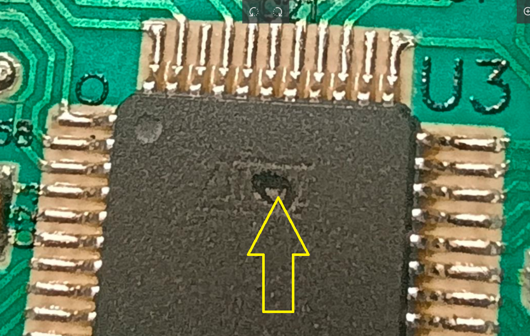

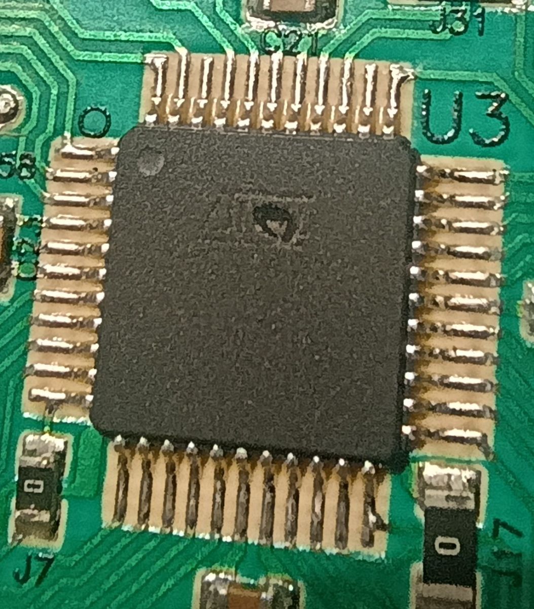

    Nie uruchamia się w ogóle. Pomiary nie były robione, ale płytka była oglądana pod lupą i wygląda na przepalone ścieżki. Poniżej załączam zdjęcia w lepszej rozdzielczości. Generalnie wcześniej był problem z przewodami na drzwiach, ale zostały polutowane i działała najpierw ok. 1,5 miesiąca, potem ok. miesiąc. Później poszła jedna ze sprężyn trzymających drzwi, ale to raczej nie ma związku. Jednego dnia jeszcze działała, drugiego przestała ot tak.
    Zbliżenie na płytkę PCB z widocznymi nadpaleniami i uszkodzeniem ścieżek
    Zbliżenie na układ scalony ATMEGA na zielonej płytce PCB z oznaczeniem U3

    Tu nie ma o czym rozmawiać, skoro jest dziura w samym procesorze...
  • #6 21776188
    kleofasd
    Posty: 45
    Ocena: 5
    @TONI_2003 @klm787 Czyli płytka do wymiany, rozumiem. Tylko tak jak wyżej — czy wymiana płytki załatwi sprawę, czy może jest jakaś przyczyna, która przyczyniła się do tego, że poszła płytka?

    Moduł jest tylko ofiają innego uszkodzenia, wstawisz nową płytę i będzie kolejne BUM. Z tej już nic nie wykrzesasz.

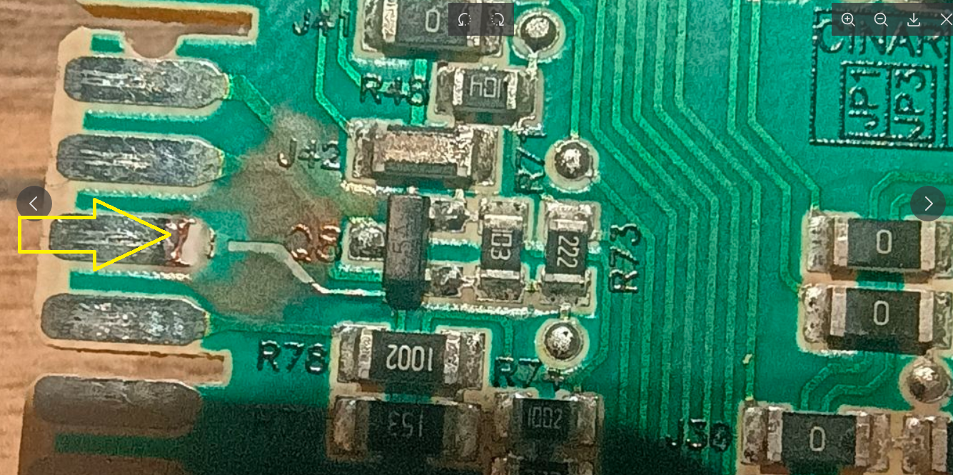

    Trzeba w sprzęcie po przewodach, kostce zlokalizować, co jest podłączone do tego złącza, gdzie na zdjęciu jest żółta strzałka, prawdopodobnie ten komponent zrobić uszkodzenie na module, trzeba usunąć przyczynę, żeby nie było powtórki bum po zamontowaniu nowego innego modułu.

    W tym miejscu podłączone są prawdopodobnie – dioda LED, która ostatnio raz się zapalała, a raz nie, dozownik płynu nabłyszczającego oraz czujnik zamknięcia zmywarki. Postaram się sprawdzić te wszystkie elementy. Może ktoś ma schemat tej zmywarki ;)

    Woda jak najbardziej mogła zrobić zwarcie, które uszkodziło moduł.

    Może być uszkodzony przewód pod drzwiami i np mógł zewrzeć do obudowy zmywaka.

    @mrice Przyczyna znaleziona. Jeden z przewodów w wiązce na drzwiach był przypalony i prawdopodobnie zwarł do masy. Płytka zamówiona w jednym ze sklepów z częściami AGD. Czekamy. Jak przyjdzie, dam znać.

    Powiadacie że upaliło szeroką ścieżkę styku do wtyczki, a nie upaliło cieniutkiej ścieżki dalej, tylko to gdzie wtyczka styka. Przyjrzał bym się wtyczce, może słaby styk i dlatego upaliło tam.

    Po takim strzale gzie procka rozsadziło może być róniez ubty panel sterujący, mogłes coś przeoczyć w wiązce, albo jest coś jeszcze i już masz znów ubity moduł mocy.
