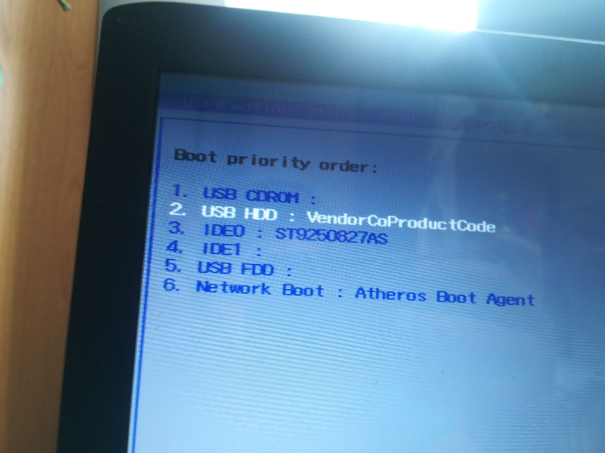

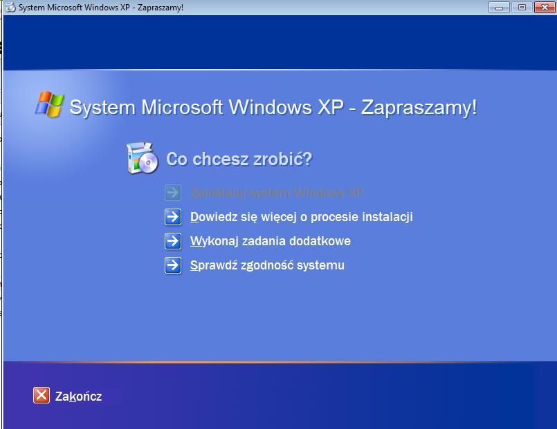

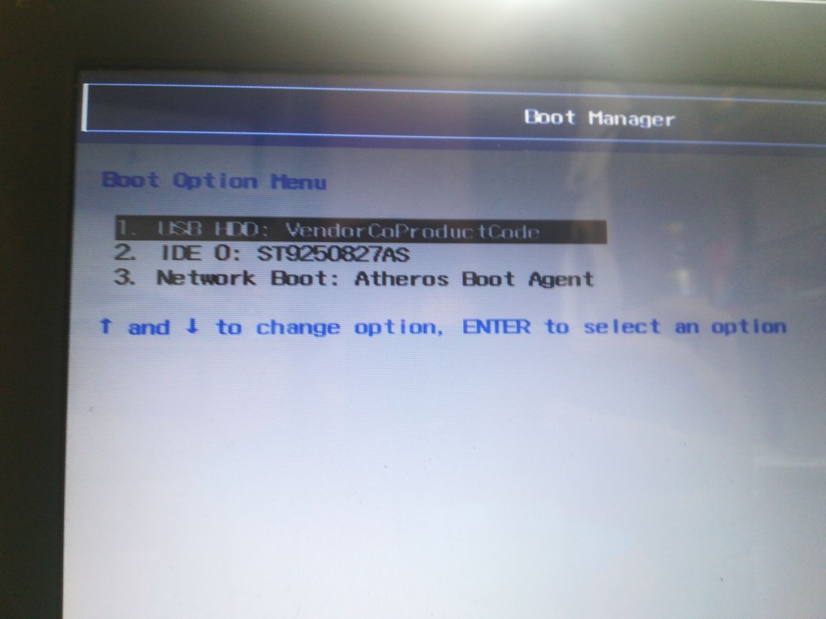

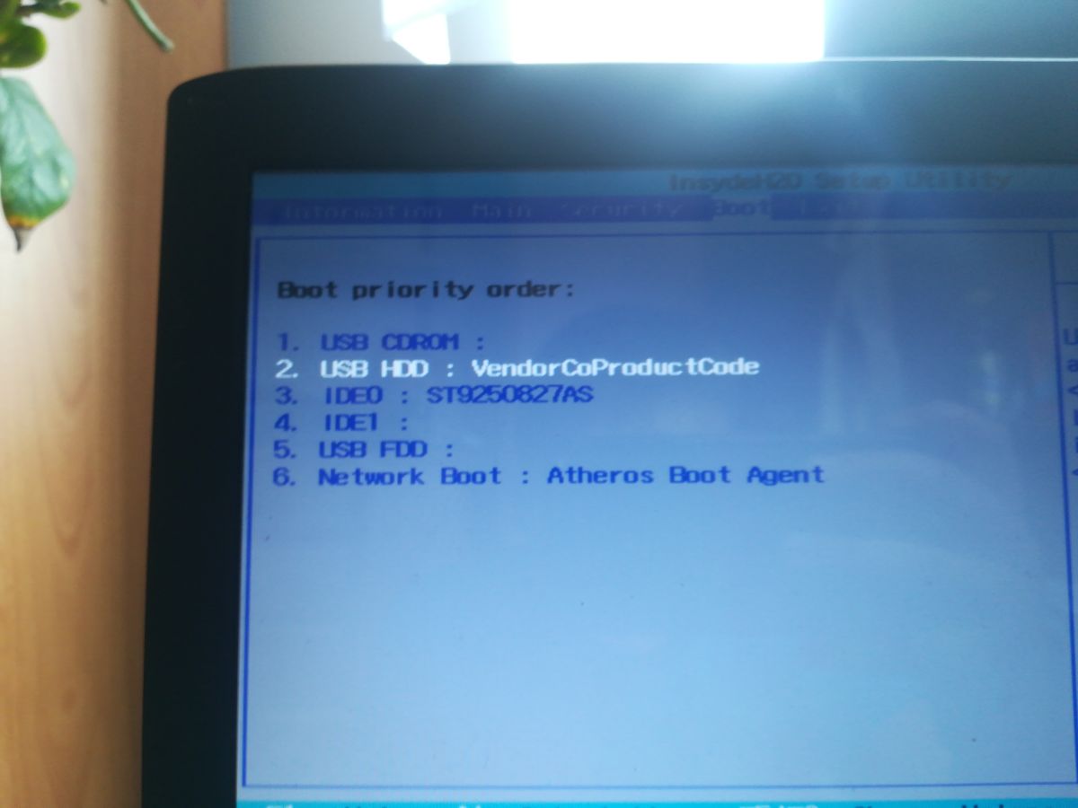

    Witam, posiadam laptop Emachines EM350. Mam tam zainstalowanego Windowsa 10, który działa tak źle, że gry, które wcześniej hulały bez problemu na XP, działają tragicznie. A więc na moim drugim laptopie, za pomocą programu Rufus, zgrałem Windowsa XP na pendrive'a. Wszystko w boot menu i w BIOS-ie się zgadza, a tutaj odpala się system, a nie instalator. Nie wiem, o co chodzi, ale również jak odpalam instalator podczas uruchomionego systemu, instalator blokuje opcję instalowania systemu. Pomocy i z góry dzięki.
    Zdj BIOS-u

    Czytałeś wątki (podobne tematy)?. Robiłeś tak jak tam jest napisane ? Jesteś pewny że twoja wersja Windows XP jest budowalna ?. Zamiast Rufusa spróbuj inne prostsze narzędzie.

    Tak, czytałem, u nich jest problem z oprogramowaniem, u mnie z tym, że komputer od razu ładuje system, a nie instalator Windowsa XP.

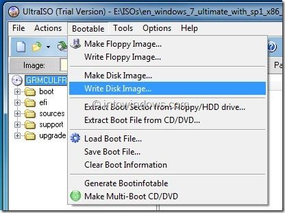

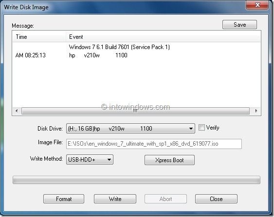

    W UltraISO jest opcja nagrania obrazu na pendrive jak na CD/DVD.
    Spróbuj w ten sposób.
    W programie otwierasz ISO, następnie z menu Bootable -> Write disk image.
    eMachines eM350 – instalacja Windows XP z pendrive, nie uruchamia się instalator
    Wybierasz pendrive
    Następnie Write.

    @odzidek wszystko jest okej ponieważ bez problemu instalator w systemie działa brakuje jednak opcji instalowania systemu Windows XP

    Zdj z elektrody ale mam to samo

    Jako, że to jest Acer zobacz czy masz włączoną w BIOSie opcje D2D.
  • #10 21603949
    pralka411
    Poziom 3  
    Posty: 8
    A jak?
    @zen3x mam włączone
