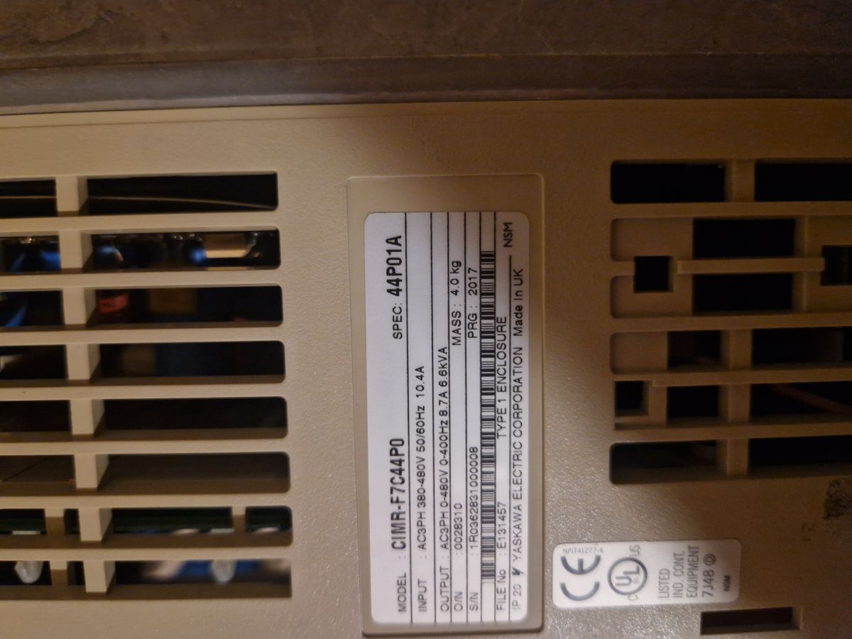

    Mam problem z falowikie YASKAWA Varispeed F7.
    Podczas włączenia wyświetla błąd CPF00. Co może być przyczyną? Pamięć EEPROM, flash, zasilanie? Proszę o podpowiedź w zdiagnozowaniu błędu.

    Typ model falownika zdjęcie tabliczki.

    YASKAWA Varispeed F7 – błąd CPF00 przy starcie, EEPROM czy zasilanie?

    Pamięć 93c86 uszkodzona. Przy kilku odczytach za każdym razem inny odczyt. Posiada ktoś wsad do tej pamięci i falownika?

    Pamięć RAM nawet w tak wiekowych falownikach nie pada bez przyczyny.
    Jeżeli jeszcze się da zrobić back-up parametrów lub umiesz go sparametryzować samodzielnie to zinicjalizuj do ustawień fabrycznych (parametr A1-03) tak podpowiada manual. Może pomoże.
    Jezeli padła pamięć EEPROM to nawet jak znajdziesz sprawną do podmiany lub wsad to zauważ, że ma ona trwałość deklarowaną zapisów 100 000. Często się zdarza, że komunikując falownik po modbusie ktoś nieopatrznie robi automatyczne cykliczne zapisy i wtedy można stosunkowo szybko lub wolno ją "zabić".
