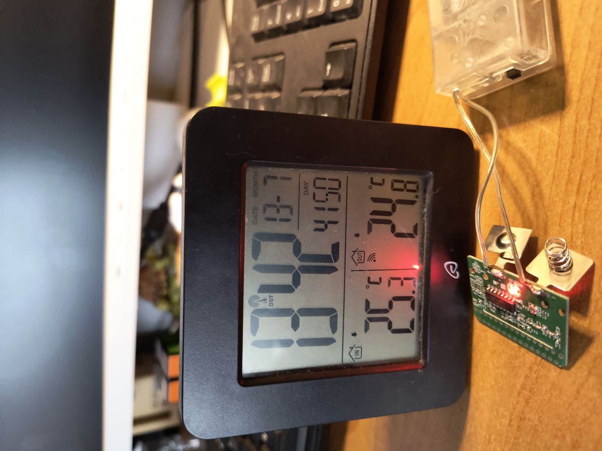

    wczoraj odmówiła posłuszeństwa stacja pogodowa zakupiona w Lidlu, jest to jak się nie mylę AURIOL , oznaczenie z instrukcji obsługi IAN 307350.
    Problem się ujawnił po wymianie baterii w stacji pomiaru temperatury ponieważ nie nawiązała ona połączenia z zewnętrznym czujnikiem radiowym.
    Po zdemontowaniu i rozebraniu zewnętrznego czujnika okazało się że w środku są małe mrówki które zrobiły sobie gniazdo ,wyczyściłem wszystko dokładnie i wysuszyłem, po podłączeniu okazało się że czujnik zewnętrzny odbiera sygnał z nadajnika DCF ale nie działa czujnik temperatury zewnętrznej a przed demontażem temperatura była wyświetlana prawidłowo.
    Płytkę PCB czyściłem delikatnie wiec raczej czujnika temperatury nie urwałem chyba że się mylę, punktów lutowniczych na których mógł on się znajdować nie rozpoznaję.
    Proszę o pomoc w naprawie,

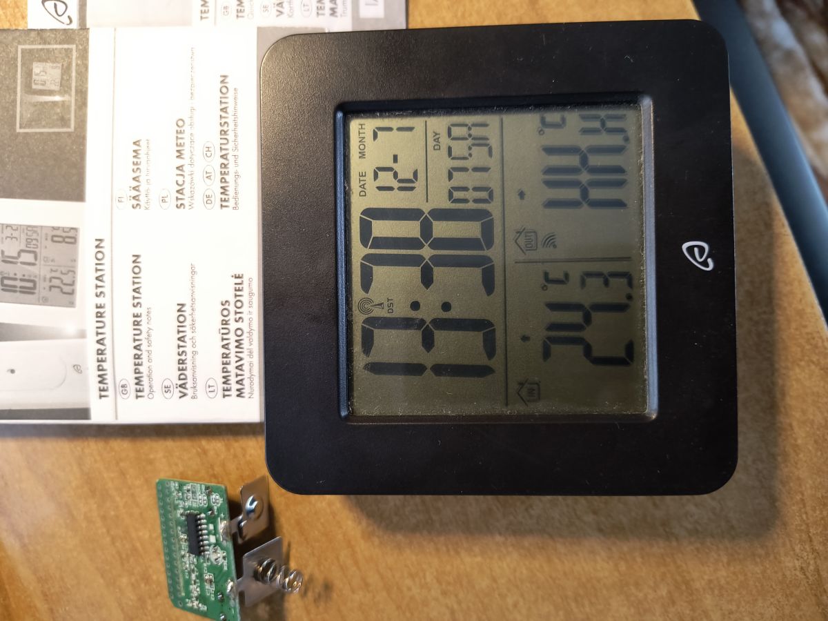

    Robiłem w taki sposób i nic nie pomogło, początkowo jak wymieniłem baterię w stacji pogodowej znajdującej się w domu wskazanie
    temperatury zewnętrznej pojawiało się dość szybko.
    Wskazówka z instrukcji obsługi: jeśli wyświetlacz LCD wskazuje "LL.L" lub "HH.H" temperatura leży poza zakresem pomiaru,
    i w taki sposób mi wyświetla.
    Jedynie nie mam pewności co do samego czujnika temperatury, jeżeli się oberwał to go nie zauważyłem w sporej ilości mrówek oraz larw...

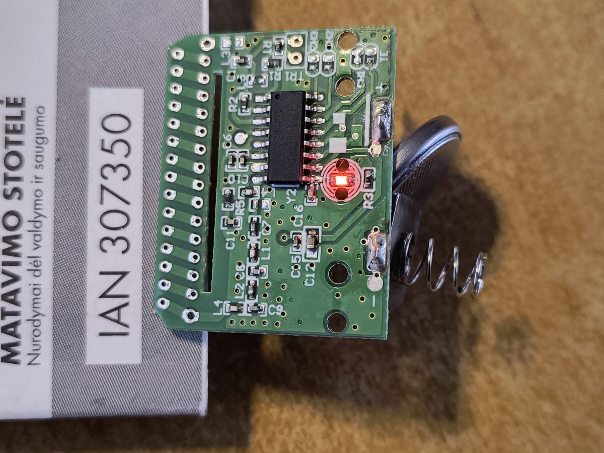

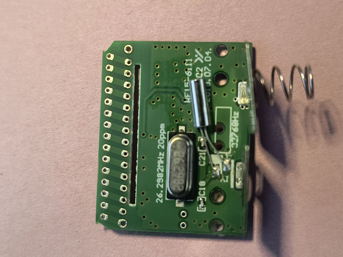

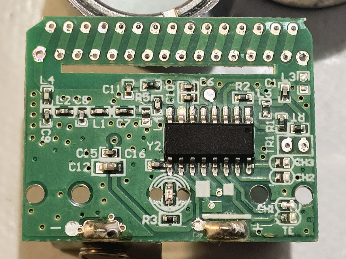

    Zobacz no, czy noga tego kwarcu, co wygląda jak walec, nie styka się z czymś na płytce? Jak zachowuje się LED w zewnętrznym czujniku - mignie krótko co minutę?
    Czujnik temperatury zdaje się być na płytce, w formie elementu SMD.
    Czy ta stacja ma wybór kanałów RF? Mi się nieraz zdarza, że moja stacja (większa) połączy się z jakimś innym odbiornikiem sąsiada, i wtedy często wyświetla temperaturę nierealną lub HH.h

    Wygląda na to, że kanał wybiera się przez odpowiednie stałe zworki na płytce CH1...CH3.

    Prześledziłem ścieżki zasilające układ CMT2180 , jeszcze raz przemyłem PCB preparatem czyszczącym następnie osuszyłem płytkę i przylutowałem
    przewody żeby mieć stabilne zasilanie .
    Według instrukcji obsługi najpierw uruchomiłem czujnik zewnętrzny następnie stację pogodową (poprzednio też tak robiłem) i jak na razie wszystko działa prawidłowo, sygnały diody są wysyłane co 33 sekundy ,czujnik temperatury jest elementem SMD i oznaczony jako RT na płytce .
    Dziękuję wszystkim za pomoc w naprawie.
