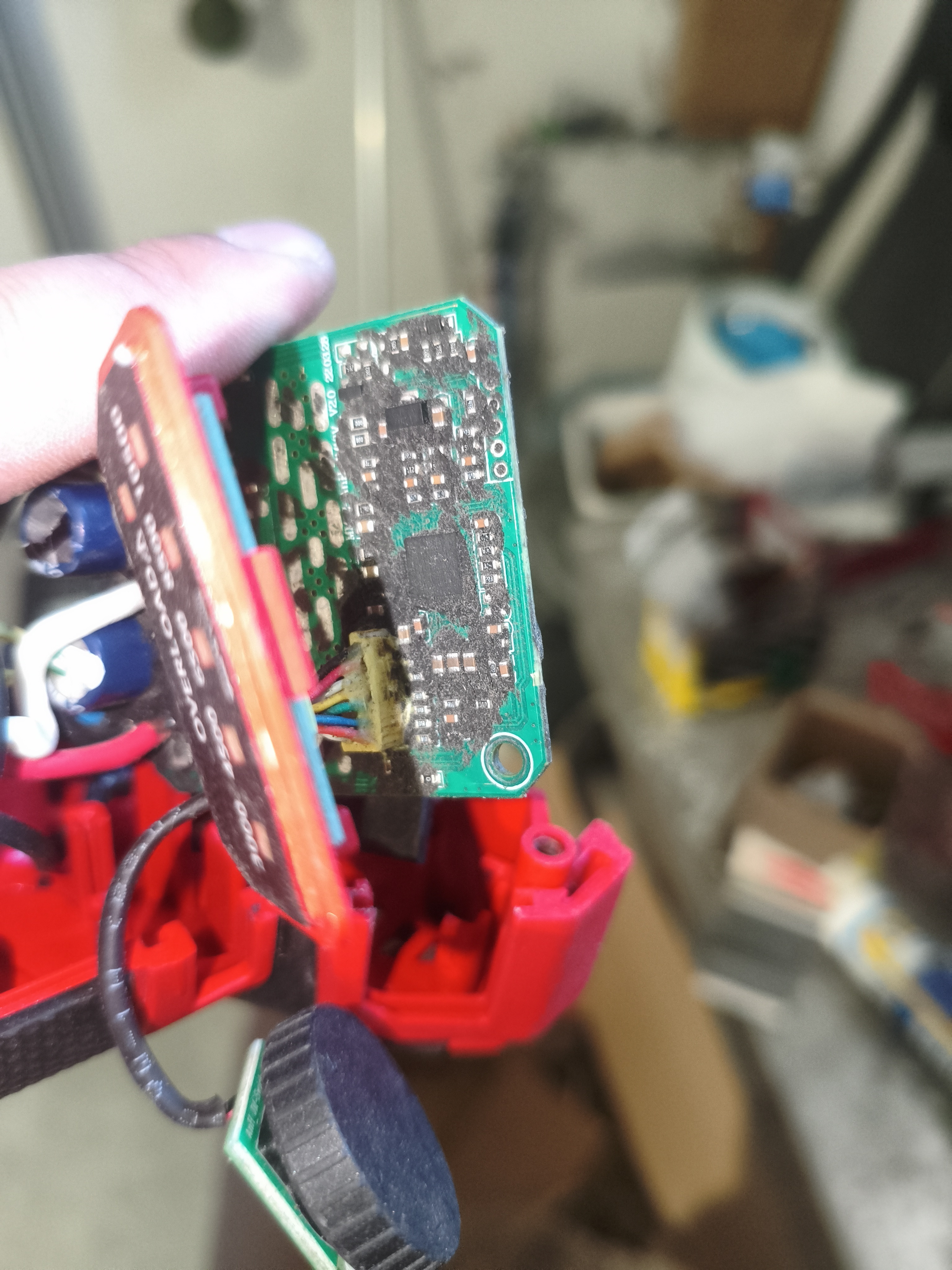

    Sterownik szlifierki kątowej Einhell 18 V.
    Brak jednego elementu na płycie.
    Sterownik BS-D
    94V-0
    E477989
    Może posiada ktoś taki sterownik, idę się odwzorować, którego elementu u mnie brakuje.
    Dodaję zdjęcia, na których jest zaznaczone miejsce elementu, który się wylutował. Einhell 18V BS-D 94V-0 E477989 – identyfikacja brakującego elementu na sterownikuIMG_202507...339138.jpg (2.55 MB)Musisz być zalogowany, aby pobrać ten załącznik.
    • Einhell 18V BS-D 94V-0 E477989 – identyfikacja brakującego elementu na sterowniku IMG_20250712_182116588~2.jpg (2.46 MB) Musisz być zalogowany, aby pobrać ten załącznik.
    • Einhell 18V BS-D 94V-0 E477989 – identyfikacja brakującego elementu na sterowniku IMG_20250712_184442992.jpg (3.86 MB) Musisz być zalogowany, aby pobrać ten załącznik.
    • Einhell 18V BS-D 94V-0 E477989 – identyfikacja brakującego elementu na sterowniku IMG_20250712_184251051.jpg (2.15 MB) Musisz być zalogowany, aby pobrać ten załącznik.
    • Einhell 18V BS-D 94V-0 E477989 – identyfikacja brakującego elementu na sterowniku IMG_20250712_184301401.jpg (2.61 MB) Musisz być zalogowany, aby pobrać ten załącznik.

    Testowałeś ją, czy działa w ogóle? Raczej niemożliwe, żeby się coś odlutowało samo z siebie, ale raczej doszło do zwarcia. Patrząc na ogólny stan płytki — zwęglone ścieżki, pady — najprawdopodobniej to rezystor albo kondensator SMD, ale producenci często też zostawiają wolne miejsca na płytkach.

    Sprawdziłem, mosfety są sprawne.
    A to miejsce ewidentnie wskazuje na to, że tam był element, bo są ślady po jego resztkach.
    Jestem początkujący, ale staram się coś z tym zrobić.

    Mogłem ten element wyrwać przy usuwaniu silikonu.

    Jeżeli poszło zwarcie, to raczej nie masz co naprawiać, ciężko o schematy do takich rzeczy, na razie spróbuj to zmostkować i włączyć na chwilę, czy w ogóle odpali.
    Added after 4 [minutes]:
    Jak to rezystor, to daj jakiś SMD i zobacz, czy się nie będzie nadmiernie grzał. Raczej kondensator i wtedy daj taki jak te obok.

    OK, spróbuję na mniejszym prądzie.
