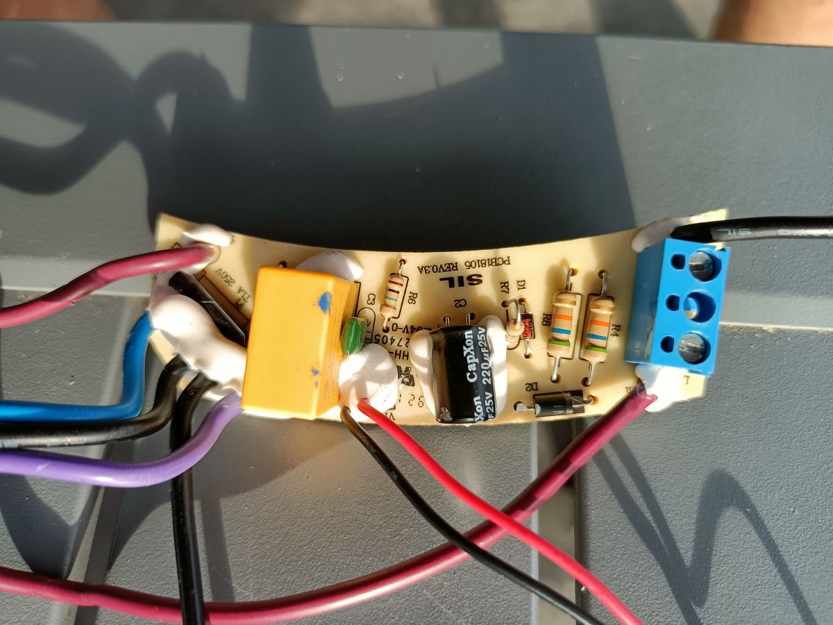

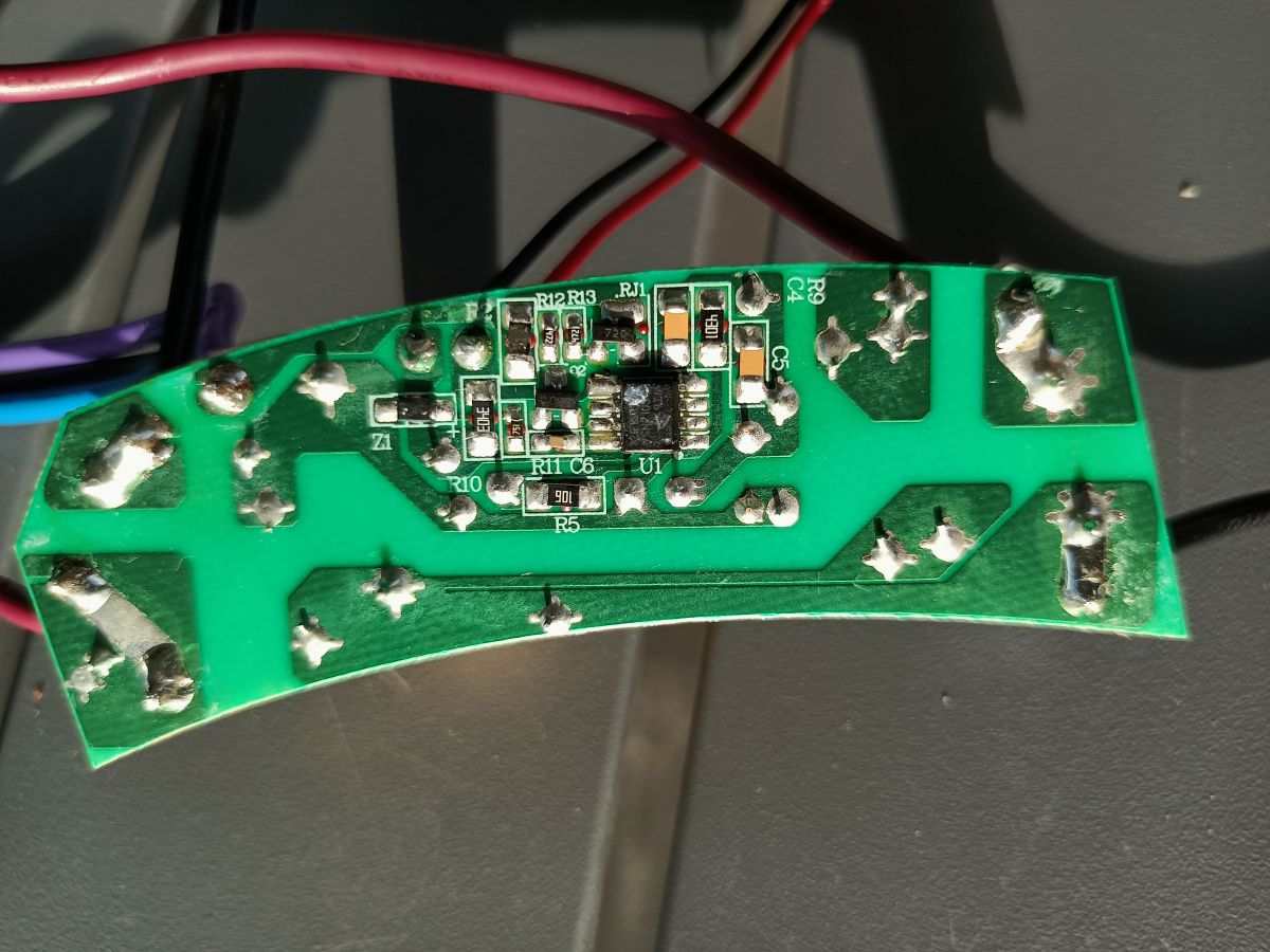

    Witam wszystkich na forum. Jestem początkującym hobbystą elektroniki, a właściwie entuzjastą recyklingu :) Ale wracając do tematu kupiłem uszkodzoną dmuchawę do liści Black Decker BEBLV301QS, po sprawdzeniu okazało się że silnik i Styczniki są sprawne problem jest z płytką sterująca. Niestety nie znalazłem żadnego schematu tego układu. Zloka są sglizowałem jeden przepalony element na płytce ale niestety nie widać na nim żadnego symbolu, czy moglibyście pomóc mi go zidentyfikować? Płytka to SIL PCB18105 REV0.3A, a uszkodzony element to R2. Z góry dziękuję za pomoc. Identyfikacja elementu na płytce sterowania mocą dmuchawy do lisci Identyfikacja elementu na płytce sterowania mocą dmuchawy do lisci Identyfikacja elementu na płytce sterowania mocą dmuchawy do lisci

    Wpisz na jebaju symbol płytki. W wynikach będziesz miał jedną ofertę ze zdjęciami PCB. O ile mnie wzrok nie myli jest tam rezystor 101 - 100Ω.

    Więc tak, wstawiłem nowy rezystor 101 100Oohm jak kolega pisał, dmuchawa się uruchamia. Niestety nie działa "drugi bieg", nie ma reakcji na załączenie drugiego stycznika. Trudno powiedzieć czy dmuchawa działa już na maksymalnych obrotach czy to jest ten "pierwszy bieg". Na wejściu do sterownika jest 225v, a na wyjściu (po załączeniu przełącznikiem) już tylko 198v i nie zmienia się przy przełączeniu prędkości włącznikiem. Jakiś pomysł co mogło by jeszcze być uszkodzone? Mierzyć wartości wszystkich elementów w układzie? Czy to 198v to normalne napięcie?
