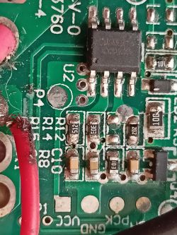

    Zbliżenie na płytkę sterującą szlifierki kątowej z oznaczeniami komponentów elektronicznych.
    Po roku nie używania szlifierka kątowa ruszyła minimalnie i odmówiła współpracy. Bateria 18 V sprawna bo używana z innymi sprzętami. Na płytce sterującej jest wolne miejsce, które wygląda jakby odpadł jakiś element, najprawdopodobniej rezystor. Procesor sterujący to CM9M041B . Szlifierka jest sygnowana przez Meec z Juli. Orientuje się ktoś co to za element i jakie ma parametry?

    Tego elementu tam nie ma i nie było.

    W takim razie muszę się wziąć za metodyczne sprawdzanie elementów.

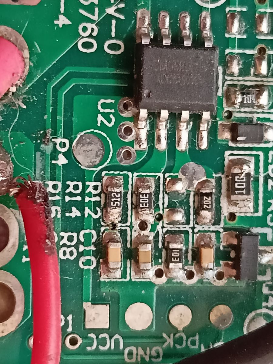

    Ten kondensator SMD przy tranzystorze może być uszkodzony.

    Spostrzegawczość godna pochwały. Kondensator lekko dotknięty paznokciem odleciał. Czy to jedyna usterka okaże się po uzupełnieniu braku.

    No i ten czerwony przewód do poprawy ;-)

    Przewód ja tak podsmażyłem podczas poprawiania lutu. To kabelek od wyłącznika
