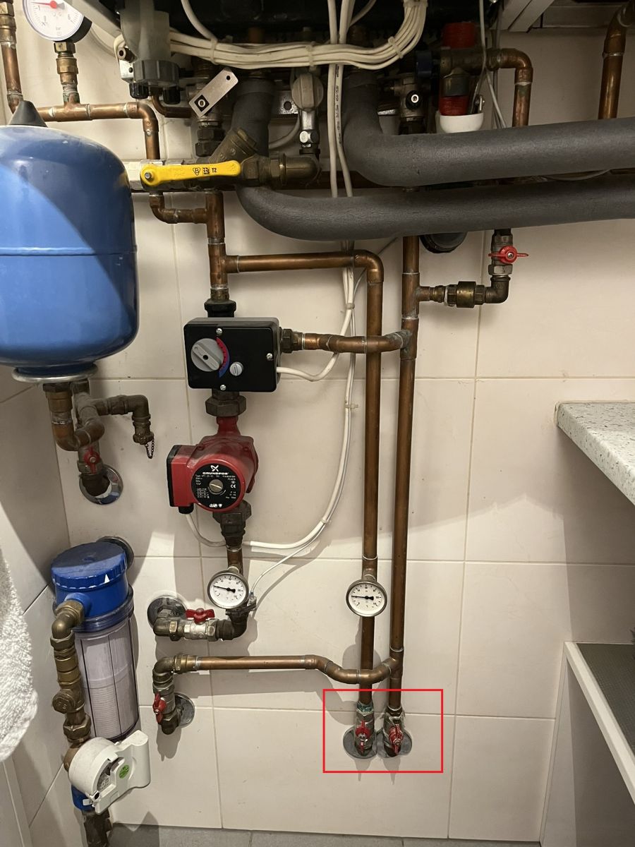

1. Ze względu na drobne wycieki przez trzpień prawego zaznaczonego na czerwono zaworu (drugie zdjęcie) wymieniłem oba zaznaczone zawory.
Prawy to powrót z CO.
Lewy to zasilanie CO.
Zdjęcie połączeń kotła stanowi zdjęcie nr jeden.
2. Na potrzeby tej operacji kocioł został wyłączony. Naturalnie instalacja się rozprężyła (manometr lewy górny róg drugie zdjęcie).
3. Przed uruchomieniem kotła napełniłem instalację do około 1,3 bara (takie ciśnienie zalecił mi serwisant podczas wiosennego przeglądu (zalecany zakres 1,2–1,6 bara).

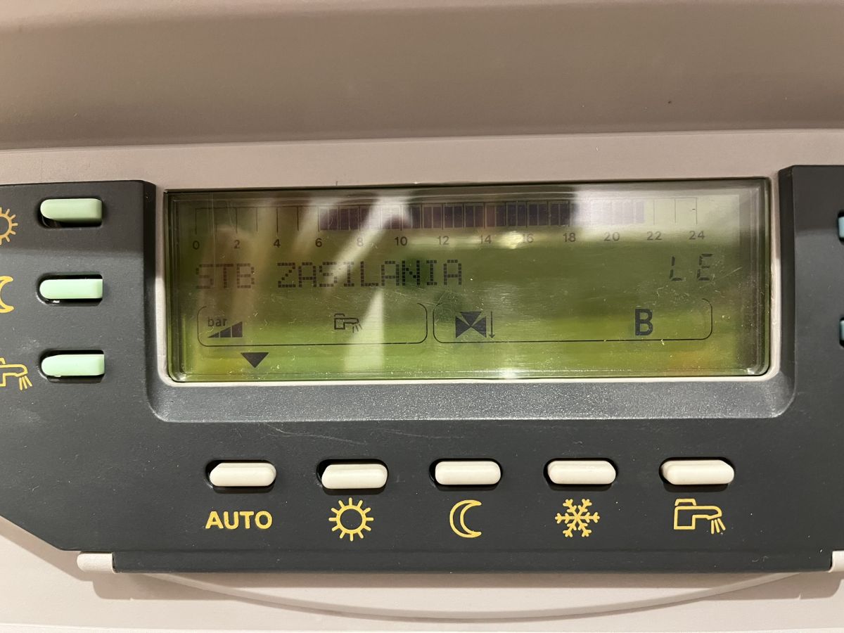

4. Kocioł uruchomiłem. Dokonał odpowietrzenia. Początkowo działał prawidłowo (około 2 dni). Grzał CWU. Jedynie sygnalizował przegląd (mrugała zielona lampka).
5. We czwartek przestał grzać CWU. Zapaliła się czerwona lampka oraz komunikat STB Zasilania. Uruchomiłem ponownie kocioł – odpowietrzył się, po czym zaczął grzać grzejniki do 40 stopni (pomimo trybu lato). Po ponownym uruchomieniu znów się odpowietrzył oraz zaczął prawidłowo grzać CWU. Po 20 minutach znów wystąpił błąd STB Zasilania.
6. Koniec testów – kocioł wyłączony.
Proszę o porady i sugestie, jaki jest powód wskazanego błędu oraz jak dokonać naprawy/usunięcia błędu? Wszelkie wskazówki będą bardzo cenne.
