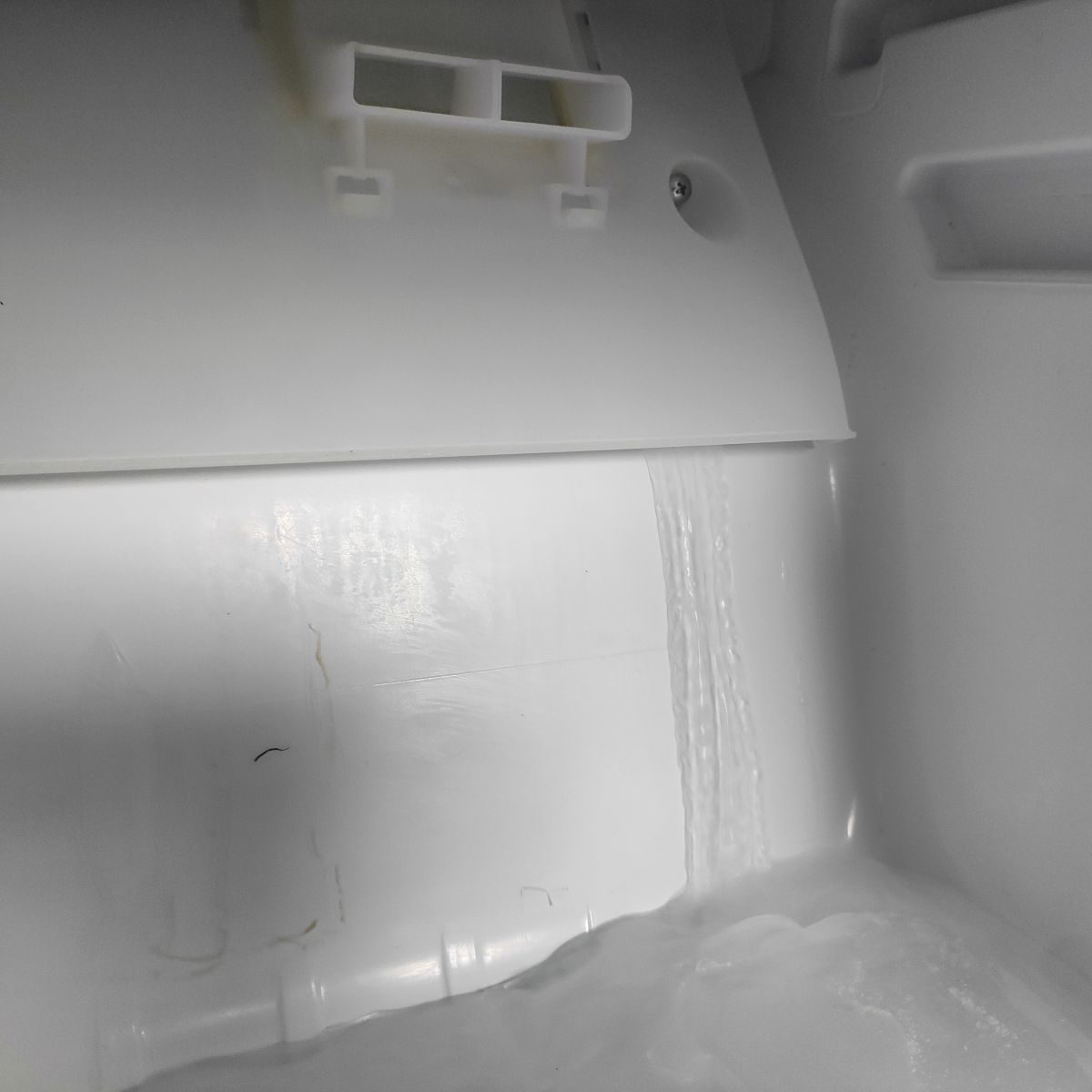

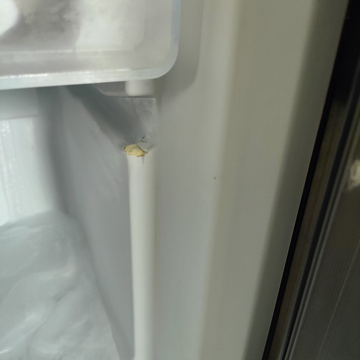

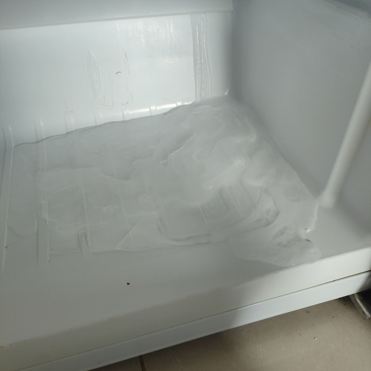

    Mam problem z zamrażaniem lodówki Samsung No Frost.
    Już została rozmrożona, oczyszczona i temat wraca

    Dolna szuflada zamrażarki, gruba pokrywa lodu.

    Zapchany jest odpływ skroplin i kondensat nie spływa do pojemnika na kompresorze tylko ścieka pod szuflady.
    Rozmroź jeszcze raz, ściągnij pokrywę parownika i przelej letnią wodą i popatrz z tyłu obok kompresora którędy woda powinna spłynąć i kombinuj dlaczego nie spływa. Zapchany jest pewnie gumowy zaworek.

    Dziękuję za fachową pomoc. Spróbuję tak zrobić
