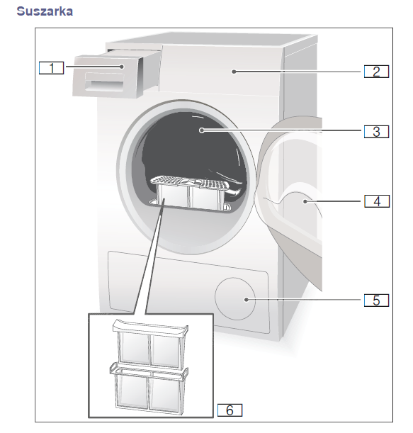

    Posiadam suszarkę bębnową Siemens WT45W460PL. Obecnie bardzo wydłużył się czas suszenia (2x dłużej), a ubranie nie jest dobrze wysuszone. Po każdym suszeniu wszystkie filtry są czyszczone i wylewana jest woda. Czy mogę coś z tym zrobić?

    Jest dostęp do wymiennika z przodu?
  • #11 21607264
    rkas
    Posty: 56
    Ocena: 15
    Wydaje mi się, że jest, ale nie ma tam żadnej śruby aby coś odkręcić. W opisie punkt 5 to kratka wentylacyjna.

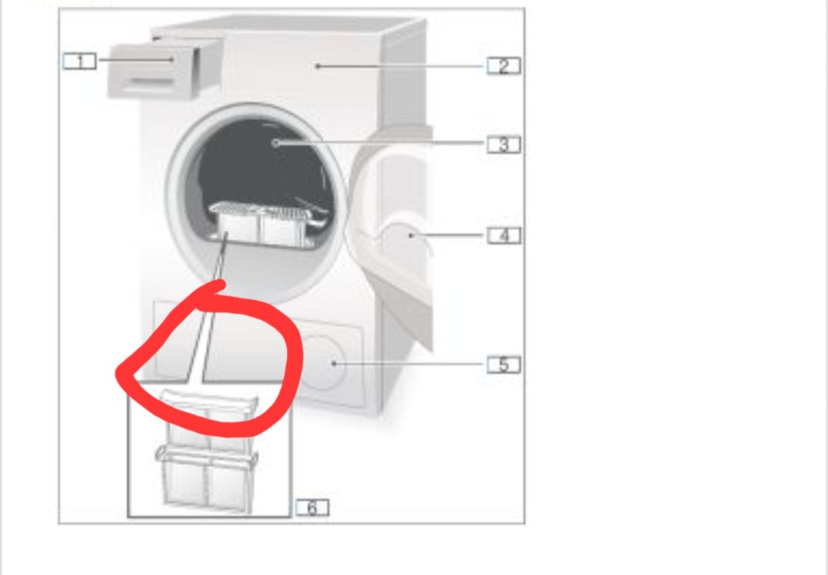

    Jak w każdym Siemensie Boschu trzeba kratkę wyciąć tam na dole po lewej stronie, kupić w to miejsce serwisową, wypłukać ale pewnie tam i tak nic nie będzie.

    @yanes W każdym? Bardziej co drugim! Zależy od E-Nr a ten nie jest kompletny - więc szukać i zgadywać nie będę!

    W instrukcji jest, że ten wymiennik jest samoczyszczący, ale gdyby można było się do niego dostać, to może rzeczywiście warto go wyczyścić. Jak będę miał do niej dostęp, to podam S/N.

    Wymiennik jest z tej strony co zaznaczyłem. Ale nie ma sensu wycinać i kupować klapki, na początek wystarczy cienki , gietki wężyk wprowadzić do wymiennika od strony pompki, tej co pompuje kondensat do góry i płukać wodą pod nie dużym ciśnieniem.. Jak bedą wypływały kłaczki to płukać do skutku. Tą metode stosują handlarze i jest skuteczna.
