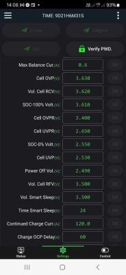

    Dziś nie jestem w stanie ustawić pradu ładowania większego od 38A choć ładowarka może 100A . Bateria ma 78% naładowania . a zdawało mi się że wczoraj / przedwczoraj na BMSe było przez chwilę 78A ładowania (mało słońca ostatnio i tak migneło zza chmur )
    I teraz nie brakuje słońca - jak włącze dodatkowe 3kw odbioru to elegncko MPPT wbija się w punkt mocy maksymlnej i wyrabia bez problemu
    Source priority - SBU
    Char current 100A
    Bateria - USER , CV 57,7V
    SBU point 46V start , 56V koniec
    Charger source priority CSO - słoneczko pierwsze , ładowarka sieciowa w razie potrzeby (zmieniałem na inne tryby , brak zmian)
    Tak obserwuje prąd ładowania z wyświetlacza falownika - co jakiś czas rośnie do 55A na moment i spada gdzięś w rejon 30-38A . Na balnserze wszytskie ogniwa równiutkie w granicch 15-20mV .
    Ciężko się gada przez translator (inwerter kupiony od nieanglojęzycznego chińczyka ) więc może ktoś ma podobny wynalzek i wie co tu się dzieje ? Dlaczego to tak słabo ładuje ? To jest jakieś ograniczenie wynikajce z prawie pełnej baterii ?

    Zrób zrzut ustawień z BMSa.

    To chyba w życiu nie ładowałeś jeszcze magazynu o dużej pojemności. Do 50-70% naładujesz szybko 1/3 czasami 1/4 całego czasu ładowania a potem to mordęga w zgromadzeniu ładunku w magazynie.
    Masz źle moim zdaniem ustawione napięcia, jedziesz po prostu na maksymalnych możliwych prawie na pograniczu bezpiecznego napięcia dla celi. Przy delcie większej niż 0.05V możesz uszkodzić jakieś ogniwo zbyt wysokim napięciem ponad 3,65V.
    Obniż wartości o 5-10%,stracisz na pojemności kosztem dłuższej żywotności.
    Na moich mam zakres 2,7V i 3.4V co daje przy celach 340Ah ok 300Ah z magazynu. Ustawienia są klika postów niżej, w poście o Home Assistant.

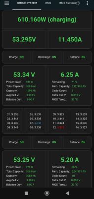

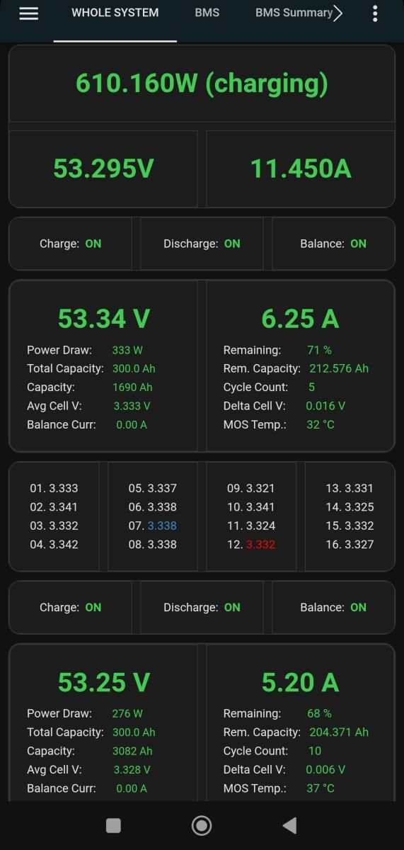

    Czy ta tabelka stanu naładowania zgodna jest z rzeczywistością ?
    100 % 58.4V
    90% 53.6
    80% 53.12V
    70% 52.8V
    60% 52.32V
    50% 52.16
    40% 52V
    30% 51.52V
    20% 51.2V
    10% 48V
    0% 40V

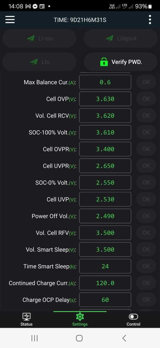

    janosikkk
    Posty: 64
    Ocena: 3
    Stronka wyglądała jak wygenerowana przez sztuczną głupotę, więc zapytałem.
    Podłączyłem BMS-a, zmieniłem Vol cell RFV z 3,4 na 3,59 V, balansowanie od 2,7V, prąd maksymalny na 180 A i ruszyło pełne ładowanie w takt słońca.
    W inwerterze przestawiłem tylko FLV z 54 na 56,4 V, ale z tego co wiem, to nie ma tu zastosowania. Narazie nie zamykam bo wyglda na to że bms nie wie w któym miejscu nałądowania baterii się znajduje i wyświetla za mało % .

    BMS nie odpowiada za ładowanie tylko pilnuje zakresów napięć i nic więcej. BMS nie ma pojęcia jaki jest ładunek bo go nie wyskalowałeś w zakresach napieć pracy.
    Rozrzut parametrów napięcia inwertera bez możliwości kalibracji może być duży i będzie dość duża różnica napięcia , np. z BMS masz mieć na celi 3.4V czyli 54,4V magazynu to z inwertera ładowanie ok. 54.5-54,6V ale przy braku skalowania napięcie może byc większe do ustawienia np. 55,5V.
    Jak ustawiałeś 54V to nawet nie osiągałeś maksymalnego napięcia 16x 3,4V celi.
    55.5V inwertera = 54,5V magazynu , magazyn ma po prostu inne skalowanie i raczej tego nie zmienisz jak tylko ręcznie znajdując złoty środek przez eksperymenty w ustawianiu napięcia ładowania inwertera . :)
    U mnie jest 3.4V SOC 100% a inwerter ustawiony 54.6V czyli działa jak należy na innym inwerterze przy tym samym magazynie muszę ustawić 55.3V
    To naładowanie do 100% przy tak wysokim napięciu jest prawdą bo faktyczna pełna pojemność jest przy maksymalnej dopuszczalnej celi ale nikt nie używa takich ustawień bo łatwo uszkodzić magazyn. Zwykle obniża się o kilka procent w okolicy 3,4V czyli 54,4V co daje 100% zakresu pracy magazynu od SOC 0% ( 2.7-2.8V ) do SOC 100%
    Balansownie uruchamia się na wyższych napięciach celi 3.1 - 3,3V, używanie na niskich mija się celem i raczej jest nie potrzebne. Cele ładują się szybko do 3V do ok 1/4 lub 1/3 pojemności a potem w końcowym zakresie ok. 0.3-0.4V dopiero gromadzą większość ładunku magazynu i jest potrzebne balansowanie by wyrównać nierównomierne ładowanie cel.

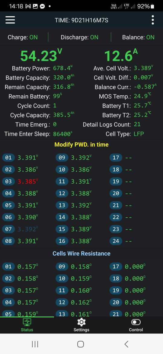

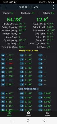

    janosikkk
    Posty: 64
    Ocena: 3
    No i teraz wygląda to jak powinno, łapie każde słoneczko aż do 56,4V ładując pełnym prądem .
