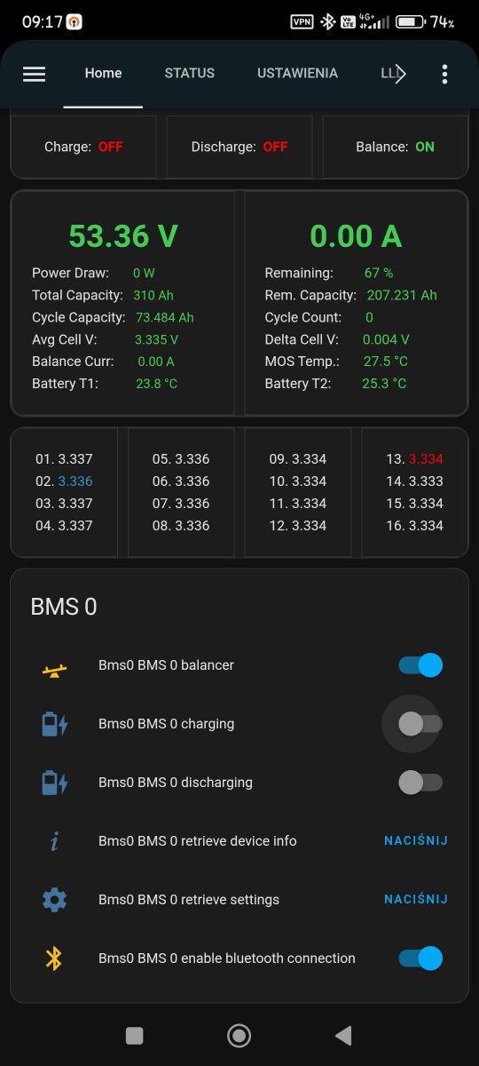

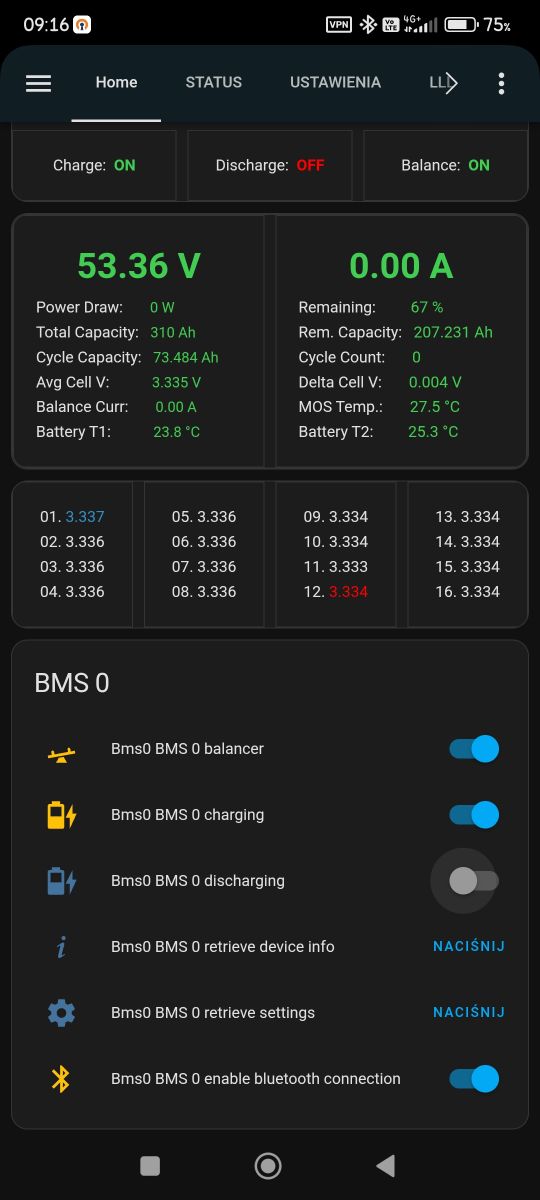

    tomaszlonski
    Posty: 3336
    Pomógł: 340
    Ocena: 885
    Masz zasilanie inwertera z magazynu i musiał byś odcinać rozładowanie albo całkiem magazyn od inwertera.
    Zwykle wystarcza prosta automatyka jeśli bms ma wyprowadzenia sterujące albo odciąć programowo.
    W JK bez problemu mogę odciąć ręcznie albo sterować rozładowaniem wyłączając je kiedy naładowany magazyn.
    Można też sterować ładowaniem by nie doładowywać naładowanego magazynu tylko co jakiś czas doładowała przy spadku napięcia czy pojemności.
    Używam Home Assistant do prostej automatyki i sprawdza się idealnie do sterowania rozładowaniem i ładowaniem bez potrzeby nadzoru za pomocą ustalonych warunków skryptów automatyki.
