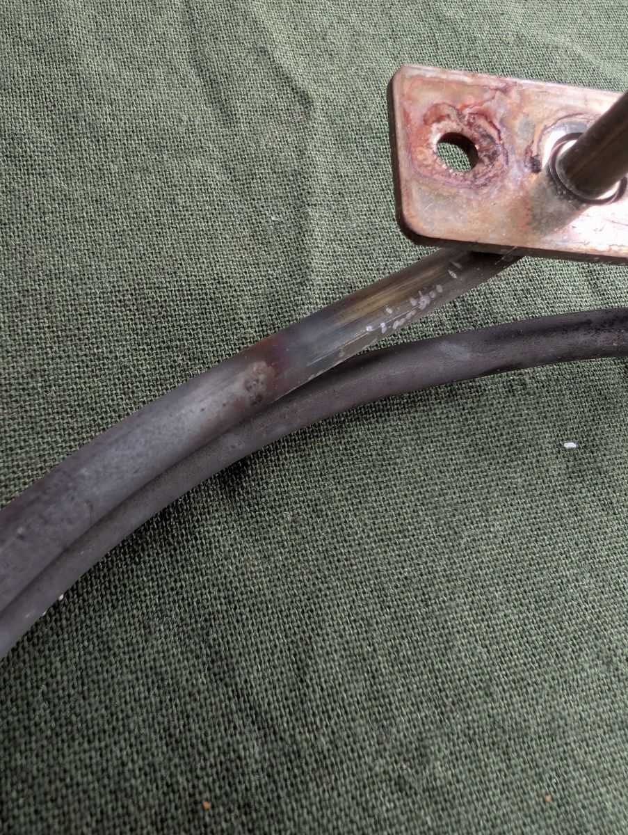

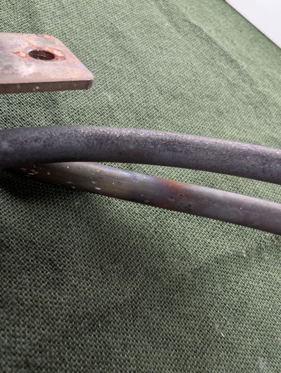

    AEG piekarnik nie grzeje. Grzałki nie grzeją. Wszystko ok, ale zima jak diabli. Panowie, co robić, co sprawdzić i jak? Pomocy.
    AEG BE2003021M piekarnik nie grzeje – co sprawdzić, typowe usterki i możliwe przyczynyPXL_202507...844075.jpg (1.69 MB)Musisz być zalogowany, aby pobrać ten załącznik. AEG BE2003021M piekarnik nie grzeje – co sprawdzić, typowe usterki i możliwe przyczynyPXL_202507...027.MP.jpg (3.95 MB)Musisz być zalogowany, aby pobrać ten załącznik. AEG BE2003021M piekarnik nie grzeje – co sprawdzić, typowe usterki i możliwe przyczynyPXL_202507...238232.jpg (2.95 MB)Musisz być zalogowany, aby pobrać ten załącznik. AEG BE2003021M piekarnik nie grzeje – co sprawdzić, typowe usterki i możliwe przyczynyPXL_202507...243925.jpg (3.36 MB)Musisz być zalogowany, aby pobrać ten załącznik.

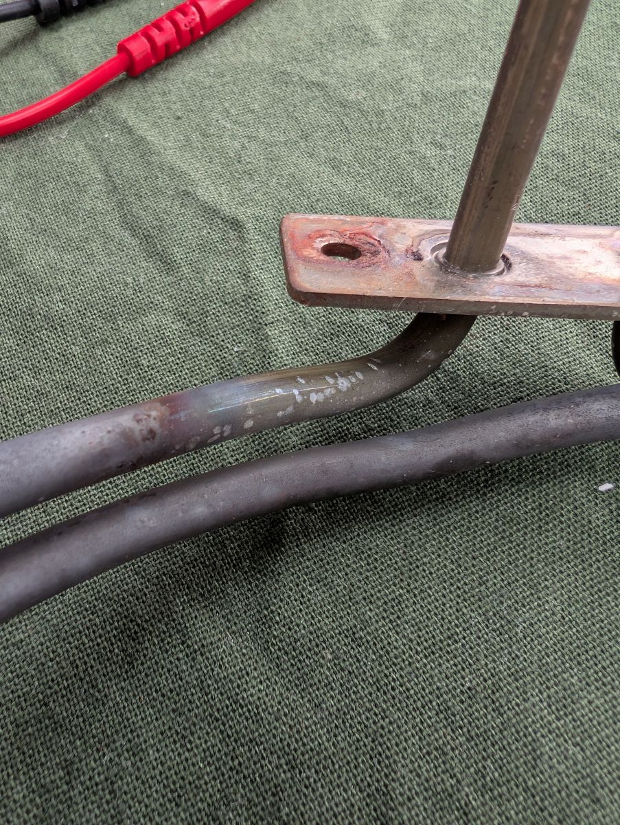

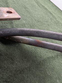

    Edit :

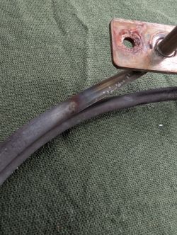

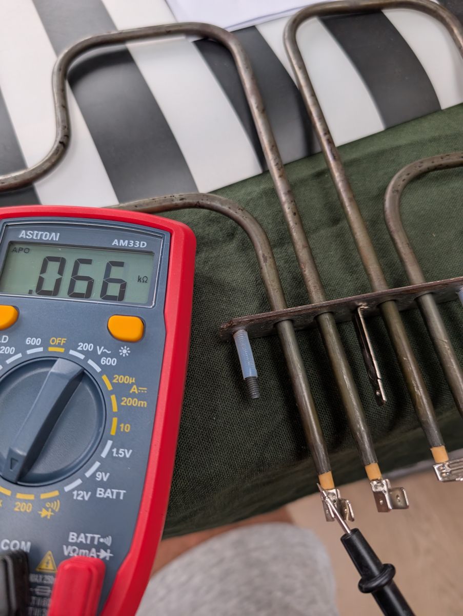

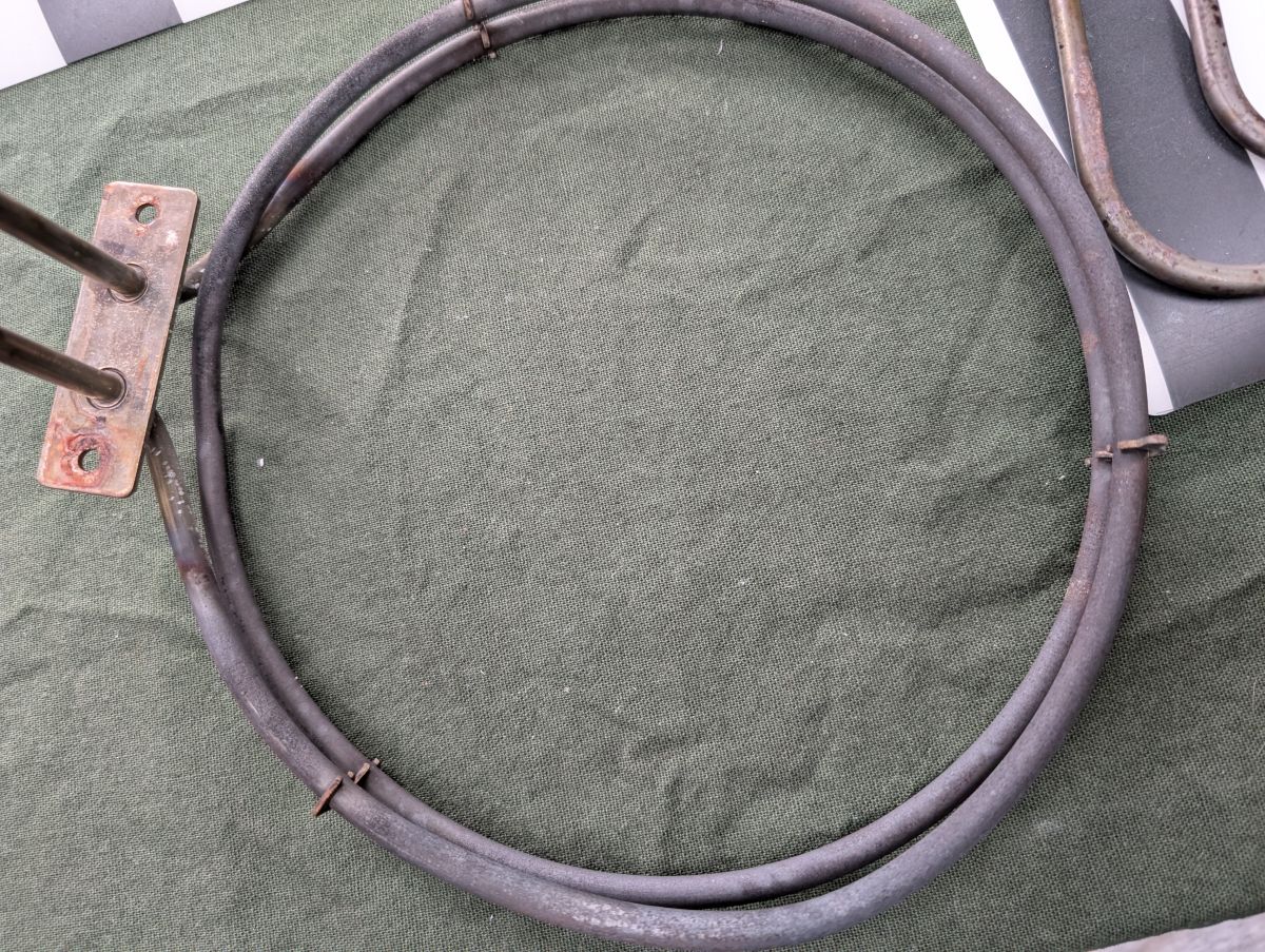

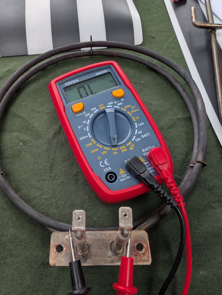

    Już jestem grzałki sprawdzone. Jak na zdjęciach ta okrągła nie wykazuje oznak życia. Widać na zdjęciach możliwe że jest przepalona jak myślicie?
    Mam nadzieję że dobrze ustawiłem multimetr.
    Element grzewczy z przebarwieniami na powierzchni, możliwe uszkodzenie. Grzałka z oznakami korozji i uszkodzeń na metalowej powierzchni Multimetr mierzący oporność grzałki elektrycznej, wskazanie 0,66 kΩ Multimetr cyfrowy mierzący grzałkę pierścieniową, wskazanie OL na wyświetlaczu Okrągła grzałka metalowa z oznakami zużycia na zielonym materiale Przepalony element grzewczy z przebarwieniami i korozją na tle zielonej tkaniny

    Ustaw na buzzer. Jak będzie sprawna to będziesz miał sygnał dźwiękowy i odczyt na wyświetlaczu. Będziesz też musiał sprawdzić zasilanie grzałek a wtedy będziesz musiał ustawić multimetr na 600V prądu zmiennego.
  • #20 21619593
    dunker
    Posty: 43
    Ocena: 4
    Jest dźwięk, ale na końcu zawsze pokazuje się OL. Druga górna grzałka na końcu pokazuje 60 i 30.

    dunker napisał:
    pokazuję się OL
    Open Line linia otwarta pokazuje, jak masz nic nie podłączone do końcówek pomiarowych. Pomiar zrobiłeś 30 i 60 Ω, tak, jeżeli tak, to jest sprawna (2*30 Ω)
    dunker napisał:
    Jak na zdjęciach, ta okrągła nie wykazuje oznak życia
    Nie rozumiem, co kolega napisał. Oznak życia znaczy się uszkodzona????
  • #22 21619630
    dunker
    Posty: 43
    Ocena: 4
    Telo napisał:
    życia
    Znaczy, że nie pokazuje nic, tylko OL wariuje z numerkami, ale na końcu zawsze OL. To tak, jakby była padnięta?
  • #25 21619958
    Telo
    Serwisant RTV
    Posty: 13010
    Pomógł: 1510
    Ocena: 2342
    Masz trzy obwody grzejne: na górze dwie grzałki jako jeden element, jedna na środku.
    Zmierz je, nie jest to trudne.
    Jeżeli sprawne, to na wyprowadzeniach musisz mieć ciągłość obwodu.
    Tylko jak już złożysz wszystko i podłączysz do zasilania dla testu, musisz ustawić godzinę na zegarze, inaczej kicha — nie zadziała...

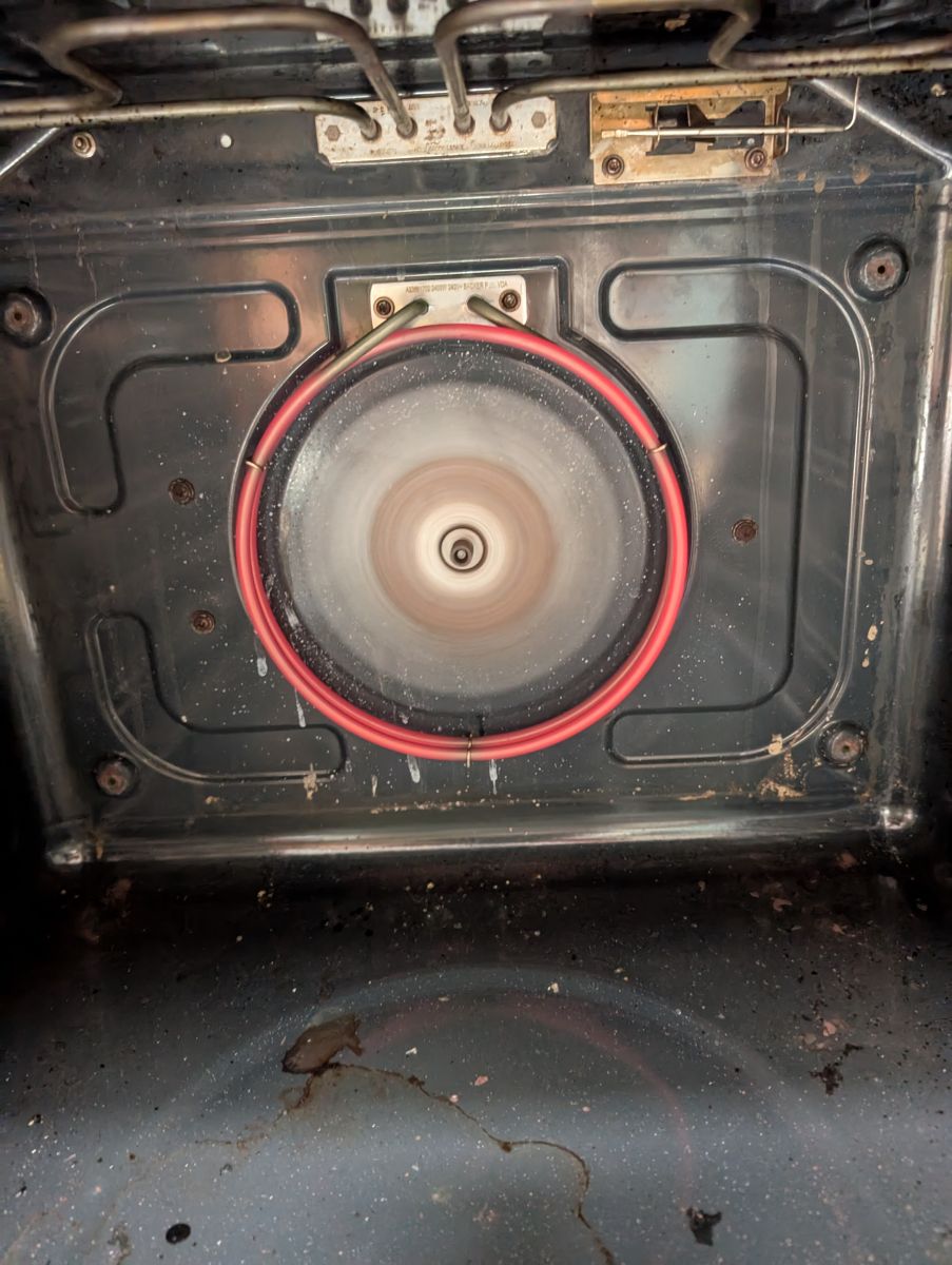

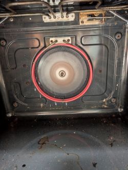

  • #26 21622183
    dunker
    Posty: 43
    Ocena: 4
    Panowie, to działa, jednak grzałka. Bardzo dziękuję wszystkim, uwielbiam to forum, dzięki raz jeszcze.
    Wnętrze piekarnika z włączoną grzałką i obracającym się wentylatorem
