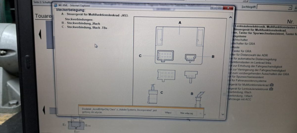

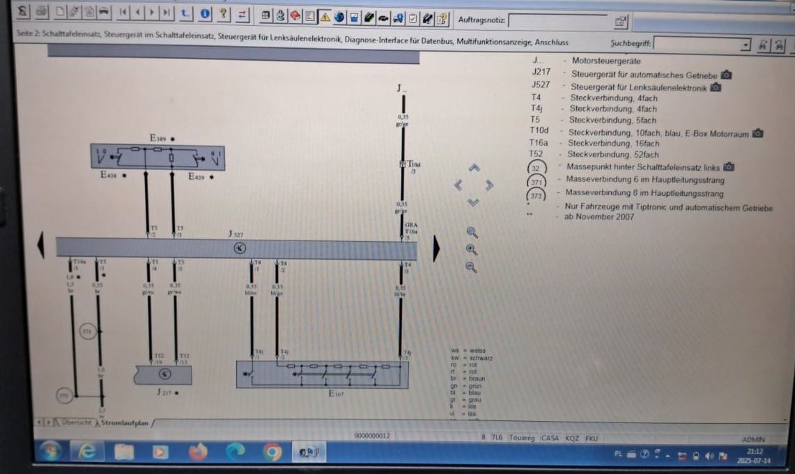

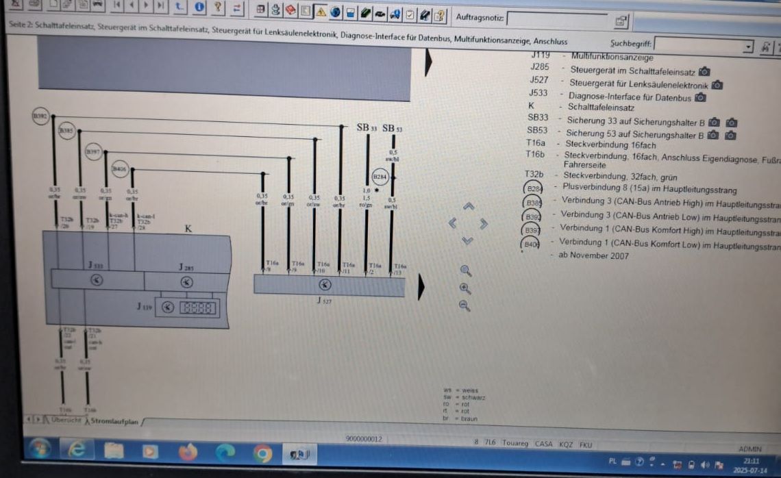

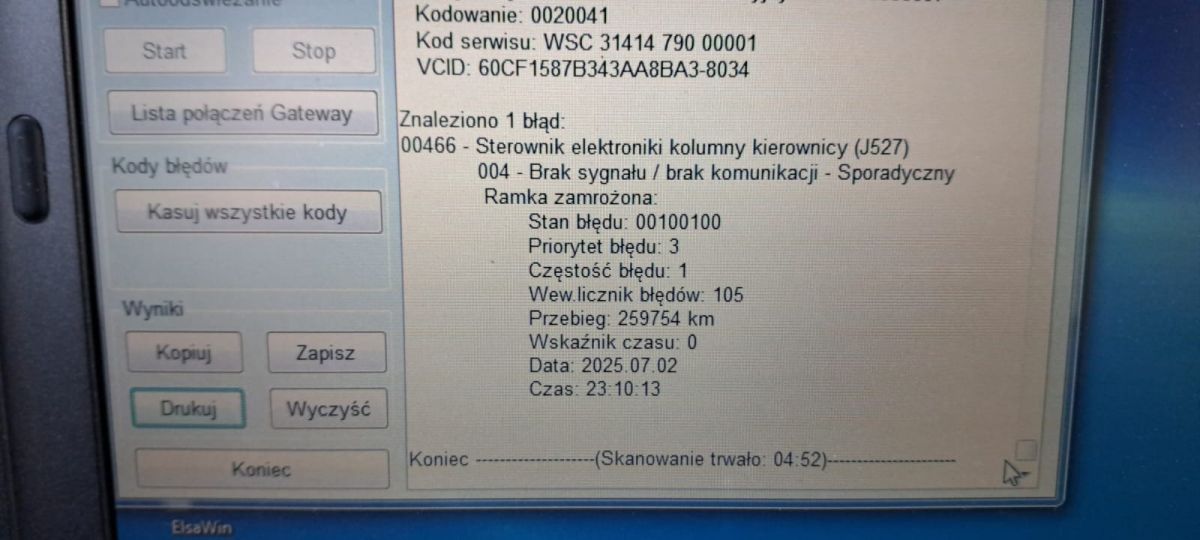

    Od pewnego czasu mam problem z funkcjonowaniem tempomatu. Wyskakuje błąd tempomatu na liczniku (bez konkretnej przyczyny i zależności), czasami podczas jazdy i uruchomionego tempomatu, czasami podczas postoju bez uruchomionego tempomatu. Tempomat wtedy nie funkcjonuje, gdy jest wyświetlany błąd. Wystarczy wyłączyć oraz włączyć zapłon i zdarzy się, że przez 200–300 km jest spokój.
    VCDS pokazuje błąd komunikacji sterownika J527, został wymieniony cały pająk oraz zakodowany i bez zmian. Sprawdziłem schematy w ELSA i wiem, że występuje jeszcze moduł kierownicy multifunkcyjnej J457. Spotkał się ktoś z taką sytuacją, jest to może jakaś typowa usterka? Wiązka pod nogami kierowcy sprawdzona, nigdzie nie ma usterek. Pozdrawiam.

    A robiłeś skan samochodu? Masz jakieś jeszcze błędy na innych modułach? Z komunikacji, np.?
  • #3 21608357
    szulagw
    Posty: 18
    Ocena: 6
    Robiłem pełny autoscan i był ten sam błąd w grupie silnika 01 oraz kolumnie kierowniczej 016 oraz module przyczepy. Skasowałem błędy kilka dni temu i jak na ten moment nie wróciły. Przed chwilą wykonałem autoscan aktualnie obecnych błędów.
    Dodam , że jest to zwykła wersja tempomatu bez ACC. Prześledziłem forum Touarega w różnych krajach i jeszcze pod fotelem pasażera wiązka , która idzie ma kilka połączeń lutowanych. Na dniach zajrzę tam również profilaktycznie.

    Komponent: AFS-Lst.-Modul l S002
    Kodowanie: 00000019
    Podsystem 2 - Oznaczenie elementu: 7L6 941 329 B Plik etykiet: 3D0-941-329.CLB
    Komponent: AFS-Lst.-Modul r S002
    Kodowanie: 00000019
    Nie znaleziono błędów.
    Adres 56: Radio (J0506) Plik etykiet:. AKP\1T0-035-680.clb
    Oznaczenie elementu SW: 7L6 035 680 C HW: 7L6 035 680 B
    Komponent: RNS-MID H03 1302
    Weryfikacja: AB001001 Numer seryjny: VWZ6Z7H5203048
    Kodowanie: 020100000100002200
    Kod serwisu: WSC 31414 790 00001
    VCID: 326BAFCF6D2F681B05-8066
    Znaleziono 1 błąd:
    00857 - Zmieniacz płyt kompaktowych (R41)
    004 - Brak sygnału / brak komunikacji
    Ramka zamrożona:
    Stan błędu: 01100100
    Priorytet błędu: 5
    Częstość błędu: 6
    Wew.licznik błędów: 69
    Przebieg: 260408 km
    Wskaźnik czasu: 0
    Data: 2025.07.14
    Czas: 20:51:56
    Adres 68: Wycieraczki Plik etykiet: AKP\7L0-955-119-V2.clb
    Oznaczenie elementu: 7L6 955 119 B
    Komponent: J400__ Front Wiper 5301
    Kodowanie: 0001397
    VCID: 397998E370599B43C4-806C
    Podsystem 2 - Oznaczenie elementu: 1K0 955 559 AH Plik etykiet: 1K0-955-559-AG.CLB
    Komponent: RLS 110708 054 0402
    Kodowanie: 00208941
    Adres 69: Przyczepa Plik etykiet: 7L0-907-383-1D9.lbl
    Oznaczenie elementu SW: 7L0 907 383 M HW: 7L0 907 383 M
    Komponent: J345 Anhaenger 0050
    Weryfikacja: 4C006001 Numer seryjny: 00000112349350
    Kodowanie: 0016521
    Kod serwisu: WSC 00000 000 00000
    VCID: 3E738BFF6D77BC7BF1-806A
    Znaleziono 1 błąd:
    16355 - Sterownik - zegar kontrolny
    014 - wadliwy
    Ramka zamrożona:
    Stan błędu: 01101110
    Priorytet błędu: 3
    Częstość błędu: 255
    Wew.licznik błędów: 255
    Wskaźnik czasu: 0
    Adres 6C: Kamera wsteczna Plik etykiet: 5N0-907-441.clb
    Oznaczenie elementu SW: 7L6 907 441 B HW: 7L6 907 441 B
    Komponent: J772__Rearview 0033
    Weryfikacja: 00H13000 Numer seryjny: PA8 J861437
    Kodowanie: 0010001
    VCID: 3467A9D7573B662B17-8060
    Adres 6E: Jed.obsł./w.dachu Plik etykiet: Brak
    Oznaczenie elementu SW: 7L6 919 044 AB HW: 7L6 919 044 AB
    Komponent: J702 Dachdisplay 0400
    Weryfikacja: --30005S Numer seryjny: 00000000086818
    VCID: 77FD5EDB06CD4D33F2-8022
    Adres 76: Asyst.parkowania Plik etykiet: Przekier.nieudane!
    Oznaczenie elementu: 7L0 919 283 F
    Komponent: 0M Einparkhilfe 1108
    VCID: 397998E374599B43C4-806C
    Adres 77: Telefon Plik etykiet: 3C0-035-730.lbl
    Oznaczenie elementu SW: 3C8 035 730 HW: 3C8 035 730
    Komponent: Telefon 2800
    Weryfikacja: 00012000 Numer seryjny: 0000000088897
    Kodowanie: 0020041
    VCID: 60CF1587B343AA8BA3-8034
    Koniec --------------------(Skanowanie trwało: 04:46)----------------------
  • #4 21608419
    tomekzulek1
    Posty: 14
    Ocena: 3
    Rozumiem, że teraz wszystko działa? I te błędy nie wystąpiły przy usterce tempomatu?
  • #5 21608431
    szulagw
    Posty: 18
    Ocena: 6
    Tak, na ten moment nie wystąpiły. Te błędy, które są, to je znam, ponieważ mam zamontowany moduł Bluetooth i odcięcie zapłonu. Jak pojawi się ponownie błąd, to wrzucę ponownie autoscan. Pozdrawiam
