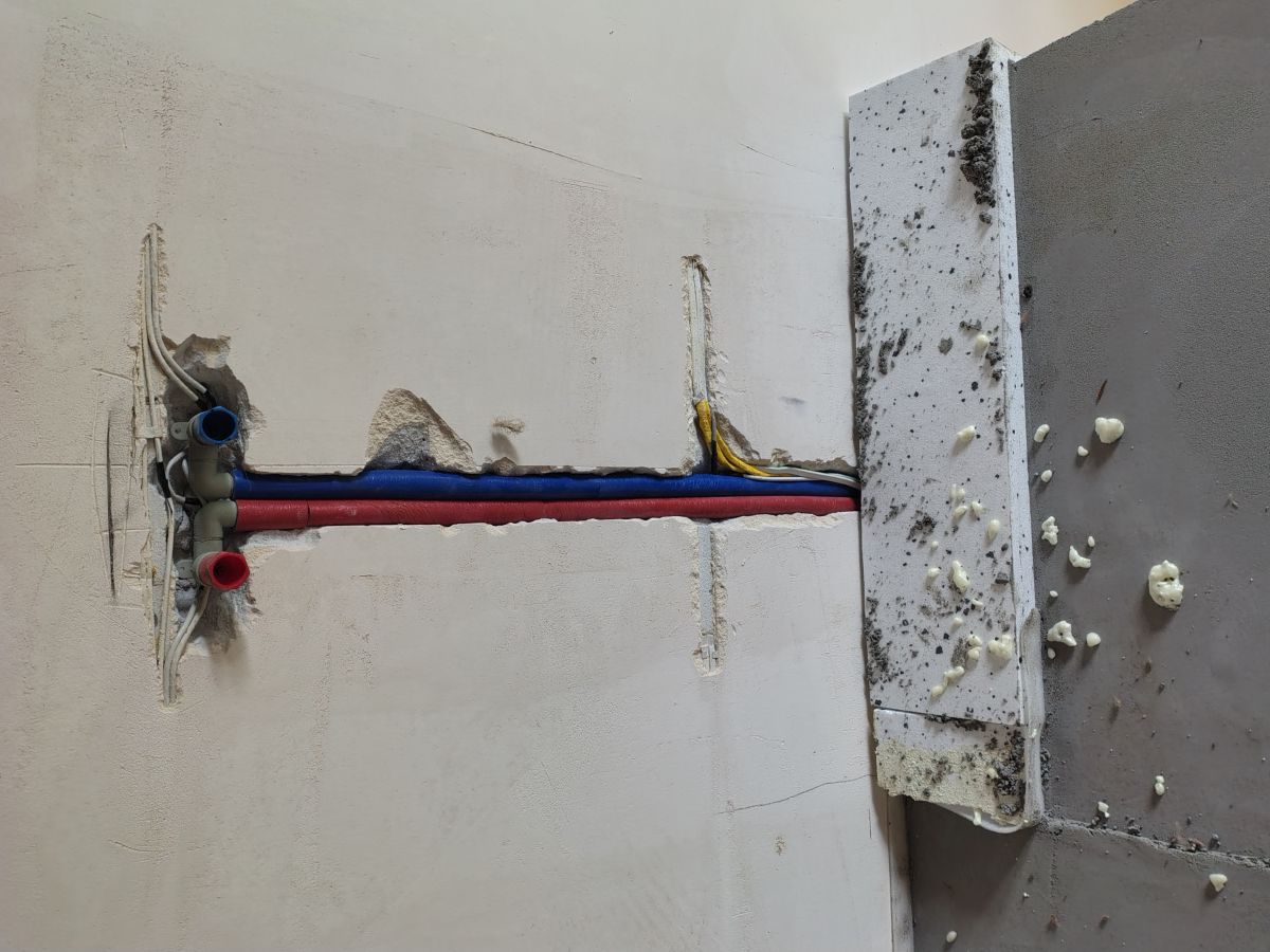

    Takie oto kwiatki dziś zastały mnie na budowie przez dewelopera, co teraz z tym zrobić?
  • #2 21607451
    Maly
    Poziom 33  
    Posty: 2604
    Pomógł: 195
    Ocena: 336
    Generalnie mówiąc:
    Działa? No działa. To o co chodzi? ;) Żart
    Zapewne pomiary elektryczne wyjdą OK - pod warunkiem, że wogóle pomiarowiec tam się pojawi, a nie, że pomiary będą wzięte z powietrza.
    Ale niestety takie prowadzenie kabli przy rurach z woda jest niedopuszczalne - tym bardziej, że wykonawca montując rury PP uszkodził przewody.
    Brałbym wykonawcę "za łeb" i do poprawy
    Podejrzewam że to było na zasadzie "kupiłem to chce tutaj i już!", deweloper ma projekty co i gdzie, a wątpie by projektant tak się pomylił.

    Też myślę, że to jest "kwiatek" już wykonawcy wynajętego przez właściciela. Z prawej zapewne było gniazdko (przewody są już zatynkowane), przeszkadzało w nowej aranżacji kuchni/łazienki i mamy efekt :)

    To skąd się wzięła ścianka po prawej po tynkach położonych wcześniej? ;)

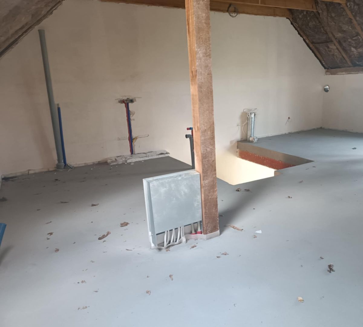

    To jest dopiero 4. etap budowy i jeszcze dwa do końca. Zgłoszone już u dewelopera, czekam na jego odpowiedź. Więc warto odwiedzać od czasu do czasu budowę, bo wychodzą takie kwiatki.

    OK, teraz widzę o co chodzi :) Jest powód do dyskusji z deweloperem :)
  • #8 21608178
    stanek225
    Posty: 4
    Na to wychodzi, jakby deweloper zapomniał o łazience na piętrze, hydraulik zaczął robotę po elektryku i położeniu tynku. No takiego czegoś to jeszcze nie widziałem.
    Teraz pytanie, jak to wygląda na dole w łazience, tam akurat wszystko jest zatynkowane, jakiś sposób na sprawdzenie elektryki?

    Dokumentacja zdjęciowa powinna być dostępna - ścigaj dewelopera - tylko pytanie, czy przed, czy po zmianach.
    Powinieneś też otrzymać protokół pomiarowy, choć to nie jest oczywiste - niektórzy deweloperzy nie udostępniają, spychając to już na właściciela. Osobiście uważam, że to powinien dostarczyć deweloper. Pomijając fakt, o którym wspominałem wcześniej - czy wogóle pomiarowiec tam się pojawi.
    Po zatynkowaniu to możemy tylko stwierdzić miernikiem czy wogóle jakiś przewód jest pod tynkiem, a czy był przecięty/naprawiany/przedłużany to już nie.

    Przecież pomiary mają szanse wyjść. Ale pierwszy punkt w pomiarach to oględziny, a nie same cyferki

    Zgadza się, ale niestety nie wiemy jak wygląda pozostała instalacja, jak pomiarowiec przyjdzie po zatynkowaniu tego babola, to też nic nie wiedząc, podpisze że jest OK.
    To wyszło przypadkiem, możemy gdybać, że pozostała część jest poprawna?
