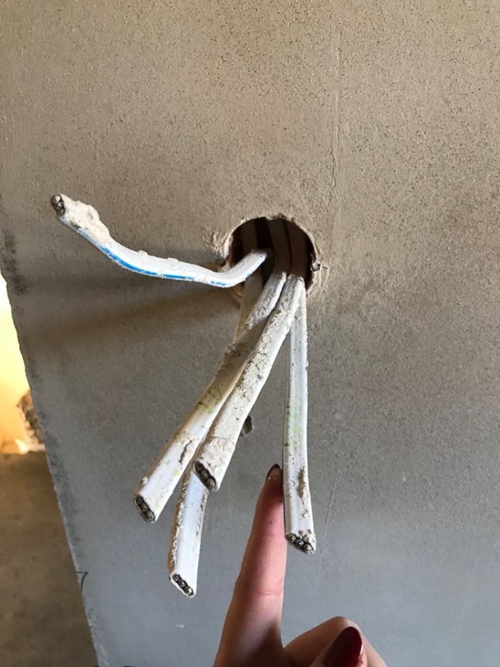

    Witam Ekspertow,
    Przygotowuje sie do odbioru domu od dewelopera, deweloper zakonczyl prace zwiazane z elektryka na wypuszczeniu kabli z puszki, kable nie sa w zaden sposob polaczone ani oznaczone (przykladowe zdjecia ponizej). W zwiazku z tym kilka pytan do specjalistow:
    1. Czy zakonczenie prac na tym etapie umozliwia w ogole dokonanie odbioru elektryki w domu czy aby to nastapilo kable musza zostac w pierwszej kolejnosci polaczone w puszce?
    2. Czy taki standard przy odbiorze domu jest generalnie czyms normalnym w Waszym odczuciu czy praca nie zostala tutaj zakonczona?
    3. Domyslam sie ze nasz przyszly wykonczeniowiec/elektryk w tym momencie zeby w ogole przejsc do etapu opraw i bialego montazu bedzie musial sie wczesniej troche nameczyc zeby dojsc ktory kabel jest do czego?
    Dziekuje z gory za podpowiedz.

    Nie kolego, to tak nie działa chociaż deweloperowi wydaje się że może wszystko.
    Osprzęt powinien być założony a wszystkie połączenia wykonane.
    Inaczej nie jest możliwe wykonanie pomiarów rezystancji izolacji. I leży to w gestii dewelopera/wykonawcy instalacji a nie nabywcy mieszkania.
    A protokoł z tego badania raczej na pewno jest wymagany przez nadzór budowlany przy odbiorze budynku.
    Ty mając umowę kupna udajesz się do energetyki by dostawca zamontował licznik a nie szukasz osoby która doprowadzi instalację do porządku.
    To co przedstawiłeś na fotkach to partactwo pełną gębą.

    Popieram KKas 12 , ani rezystancji izolacji ani ciagłości przewodów ochronnych i neutralnych , ani skuteczności ochrony p.porażeniowej.

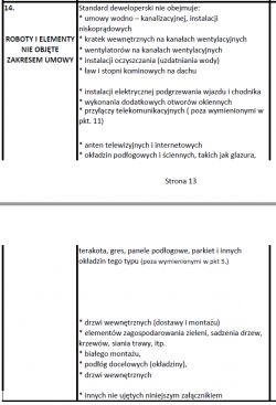

    Parowy napisał:
    Co masz zapisane w umowie?
    Ponizej zapisy z prospektu dotyczace instalacji elektrycznej, to wszystko jest bardzo ogolne niestety.
    Odbiór deweloperski - czy nieskończone okablowanie to standard?

    Domagaj się protokołu z badania rezystancji izolacji i ciągłości przewodów ochronnych a także wykonania połączeń i zamontowania osprzętu.
    Jeśli takowe protokoły otrzymasz to wal z protokołami i fotkami do nadzoru budowlanego. Tam już będą wiedzieli co z tym zrobić.
    Jednak nie sądzę by jakikolwiek świadomy elektryk coś takiego podpisał.
    Bez tych protokołów nie wiesz nic o stanie przewodów. Mogą być uszkodzone mechanicznie podczas prac a także może okazać się, że jakaś żyła nie ma ciągłości.
    I kto to będzie naprawiał i kto za to będzie płacił?

    W tym prospekcie jest mowa o "punktach elektrycznych" oraz że możesz wsakzać do 45 takich. Punktem elektrycznym jest łącznik lub gniazdko lub miejsce w którym jest kilka łączników i/lub gniazdek i jeszcze wypusty do oświetlenia.

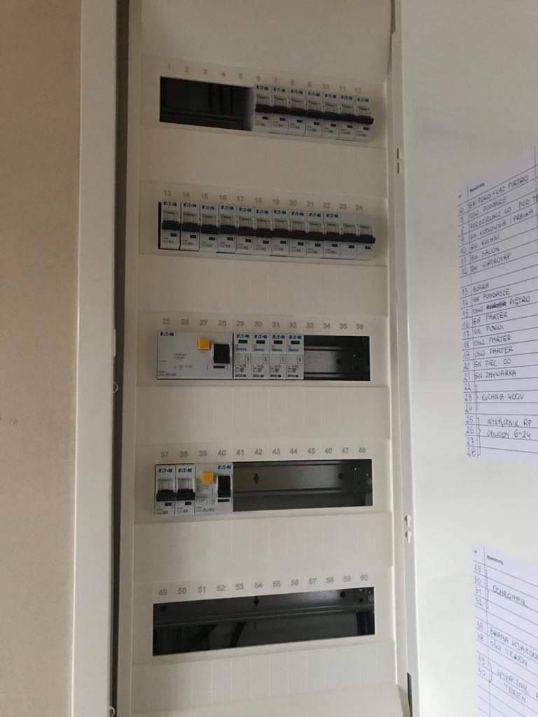

    Jesli chodzi o rodzielnie zostala zamontowana wieksza zeby obsluzyc caly budynek i wszystkie 118 punktow swietlnych,
    Nie wiem czy zdjecie ponizej jest w jakikolwiek sposob pomocne, ale wyglada to obecnie tak:

    No w tej rozdzielnicy są spore braki - na tyle na ile to widać:
    1) brak rozlącznika izolacyjnego / wyłącznika głównego - prawdopodobnie RCD jest jedynym aparatem, który może niby odciąć zasilanie do większości pozostałych elementów
    2) osobny RCD i prawdopodobnie 2 osobne eSki na coś - w tym drugim rzędzie od dołu - ale oświetlenie jest opisane na pozycjach 19, 18 i 7 - a te osobne RCD i 2 eSki są chyba opisane "teren" - czyli obwody zewnętrzne - to jest niby OK, ale
    3) całość domu na jednym RCD i to 3-fazowym, a większość obwodów jest 1-fazowa - poza zagrożeniem powstania pływającego zera (gdy uszkodzi się przewód neutralny w okolicy RCD) - dochodzi jeszcze ryzyko fałszywego wyzwalania - gdyż wiele obwodów oznacza że będzie naturalnie wypływało trochę tego prądu i będzie "zjadało" z progu zadziałania RCD
    4) no i tylko jeden RCD na całość powoduje, że jak wyzwoli, to będzie wszędzie ciemno
    Poza tym:
    5) z tej odległości nie widać nominałów eSek i RCD
    6) to że masz 118 wypustów oświetlenia to się średnio przekłada na wielkość rozdzielnicy
    Masz chyba 15 eSek 1-fazowych - z tego co widać z opisu ze zdjęcia osobno jest m.in. zmywarka, osobno są gniazdka na każde pomieszczenie - to wygląda w sumie OK.
    Aha - plus po zdjęciu obudowy będzie widać jak są przyłączone obwody - czy nie ma za dużo przewodów na zaciskach aparatów i jak jest zorganizowana szyna N.

    W tych "prospektach" jest info, że bez montażu białego. Można to rozumieć jak deweloper, czyli nic nie ma, lub tylko urządzeń "wodnych", co nie zmienia faktu, że tak to nie powinno wyglądać. Już któryś raz spotykam się, że budynek jest "oddawany" w takim stanie i niech się martwi kupujący co dalej zrobi z tym.

    Jest wzmianka o "białym montażu" niewtajemniczonym nic to może nie mówić ale deweloper tym punktem może próbować się wymigać, tylko po co wyposażył więc rozdzielnice :?:
    Skoro taki jest zapis gniazd i łączników możesz nie dostać ale ja bym się domagał dostarczenia osprzętu bo "biały montaż" to czynność, nie ma zapisu że instalacja będzie niekompletna.
    Musisz wymagać połączenia instalacji jak należy to zrobić... z puszki gniazda powinno wystawać tylko 3 przewody L, N, PE i nic więcej... z puszek łączników tylko te przewody które mają być podłączone do łączników... domagają się protokołów o których pisali koledzy wyżej.

    elpapiotr napisał:
    Wówczas należy wykonać powtórny pomiar IPZ. Ehh!
    Jak ktoś wybrał taki wariant to tak musi być.
  • #22 18525085
    elpapiotr
    Specjalista elektryk
    Posty: 12201
    Pomógł: 1015
    Ocena: 3515
    CYRUS2 napisał:
    Przynajmniej wiadomo, że okablowane jest ok.
    Uważasz że lepie nic nie mierzyć i odebrać "na wiarę" ?
    Nie. Na tym etapie pomiar rezystancji izolacji, nic więcej.
    Pomijam brak opisów i oznakowań poszczególnych przewodów, bo szanujący się elektryk w takim stanie (fotki w poście tytułowym) instalacji nie zostawia.
  • #23 18525237
    brofran
    Poziom 41  
    Posty: 6619
    Pomógł: 648
    Ocena: 1397
    Nie. Należy zabudować rozdzielkę w mieszkaniu ,rozprowadzić kable, zamontować puszki, gniazdka i włączniki oświetleniowe , i sporządzić protokoł z pomiarów przez uprawnionego elektryka. Z tym protokołem udajesz się do ZE i podpisujesz umowe na dostarczanie energii el . Przynajmniej u mnie taka procedura była ( 5 lat temu ) . To jakie prace mial wykonac developer jest wyszczególnione w umowie sprzedaży( lub ustalone indywidualnie ) . U mnie nawet tynków nie było , za to cena kupna była obniżona.
  • #24 18525248
    elpapiotr
    Posty: 12201
    Pomógł: 1015
    Ocena: 3515
    brofan napisał:
    Nie. Należy zabudować rozdzielkę w mieszkaniu , zamontowac gniazdka i włączniki oświetleniowe , i sporządzić protokoł z pomiarów przez uprawnionego elektryka. Z tym protokołem udajesz się do ZE i podpisujesz umowe na dostarczanie energii el . Przynajmniej u mnie taka procedura była ( 5 lat temu ) ...
    Co ZE obchodzi instalacja wewnętrzna budynku/lokalu gdy ich "jurysdykcja" kończy się na granicy własności? Jedyne czego mogą żądać, to prawidłowe wykonanie instalacji pod zabudowę licznika.
