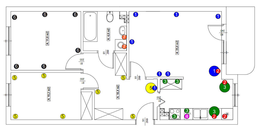

    Mieszkanie odebrałem w zeszłym tygodniu. W uwagach zgłosiłem m.in. brak opisu obwodów w rozdzielni prądowej (dziękuję Szanownym Kolegom za podpowiedź!) - obiecali uzupełnić.
    Dzisiaj energetyka zainstalowała mi licznik. Posprawdzałem sobie obwody i okazało się, że elektryk zrobił je "po swojemu" :!:
    Od razu zgłosiłem to kierownikowi budowy, a on zawołał elektryka na rozmowę i stanęło na tym, że elektryk musi to poprawić (nie obyło się oczywiście bez ostrego spięcia z elektrykiem, już bez obecności kierownika). Ma dorobić jeden dodatkowy obwód zakończony pojedynczym gniazdkiem (dla urządzenia "prądożernego").
    Poza brakującym obwodem są też inne niezgodności z ustaleniami, tzn.:
    1. Pod obwód znajdujący się w salonie podłączone jest też jedno z czterech gniazdek w przedpokoju.
    2. Jedno z gniazdek w salonie podłączone jest pod obwód kuchenny.
    Czy takie rzeczy się praktykuje, czy jest to ewidentny błąd w sztuce? Na moje myślenie (niepoparte wiedzą a tylko logicznym wnioskowaniem: "pomieszczenie=obwód" lub "kilka pomieszczeń=obwód") to jest błąd.
    Czy mam domagać się poprawienia całej instalacji tak, aby była zgodna z ustaleniami?
    Tak na marginesie: zastanawiam się, jak elektryk może opisać takie "nieregularne" obwody?
    Dla rozjaśnienia sytuacji załączam schemat zawierający aktualny układ gniazdek.
    Obwody ponumerowałem cyframi oraz oznaczyłem różnymi kolorami.
    Małymi kółkami oznaczyłem stan istniejący, dużymi kółkami oznaczyłem ustalone (poprawne) przypisanie gniazdek do obwodów.
    (Proszę nie zwracać uwagi na narysowany rozkład urządzeń w kuchni - on będzie jeszcze się zmieniał).
    Tak często robią koledzy elektrycy, ale to błąd. Gość poszedł "po łatwości" i jeżeli ma poprawiać to już mu tego nie zazdroszczę. Całość zaprojektowana bez oszczędności, które się później mszczą (czyt. przedłużacze), tylko to wykonanie...

    Dzisiaj w południe elektryk majstrował przy instalacji i jest lepiej.
    Pozostały jeszcze dwa gniazdka, które są do przełączenia do innych obwodów.
    Odbiór mieszkania: Jak sprawdzić zgodność instalacji z projektem (obwody)?
    W związku z powyższym oraz postem kolegi necavi
    powtarzam moje pytanie:

    Tego gniazdka "kuchennego" w pokoju bym nie chciał.
    Gniazdo w przedpokoju zasilane z pokoju może bym odpuścił, bo to już nie tak rażący błąd.

    Dziś przed południem rozmawiałem z elektrykiem. Postawiłem na swoim i instalacja będzie wykonana zgodnie z ustaleniami.
    Później rozmawiałem z kierownikiem budowy, który powiedział krótko: "jeśli coś jest nie tak to musi być poprawione". I to jest bardzo dobre podejście.
    Dziś zapytałem dlaczego to gniazdko jest podczepione pod obwód gniazdek kuchennych. W odpowiedzi usłyszałem, że to dlatego, żeby kabla nie prowadzić nad oknami w salonie, bo wtedy nie da się powiesić karnisza, bo mogę trafić na kabel. Odpowiedziałem, że są przecież urządzenia do wykrywania przewodów w ścianie, a czy karnisz zawieszę 10 cm wyżej czy niżej to mi różnicy żadnej nie robi. Odpowiedział tajemniczo: "no niby tak, ale nie do końca".
    Ja do tego podchodzę tak: mam mieszkanie stawiane od zera i nie chcę mieć już na starcie takich kwiatków. Przecież zanim przyszły tynki można było to zrobić porządnie. A że się nie zrobiło? No to trudno.

    Z schematu widać, że to nie dbałość o możliwe błędy popełnione przez użytkownika, ale zwykła wygoda i oszczędność instalatora niestety kosztem klienta. W praktyce spotykałem się już z przypadkami gdy w celach oszczędności w pokojach położono przewód 2-żyłowy - "uziemienie w pokoju niepotrzebne" :crazyeyes:

    Elektryk poprawił instalację - podział na obwody jest taki, jak został pierwotnie ustalony:
    - gniazdko w salonie zostało podczepione pod obwód salonowy (przeciągnięto przewód od gniazdka salonowego ponad oknami),
    - gniazdko w przedpokoju okazało się być na osobnym obwodzie i wystarczyło tylko przepięcie go w rozdzielnicy pod odpowiedni bezpiecznik (tak stwierdził elektryk).
    Sprawa załatwiona, dziękuję za pomoc!
