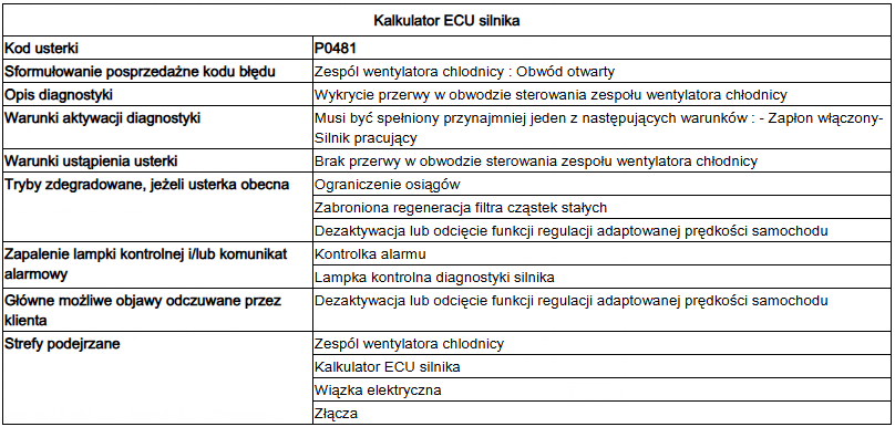

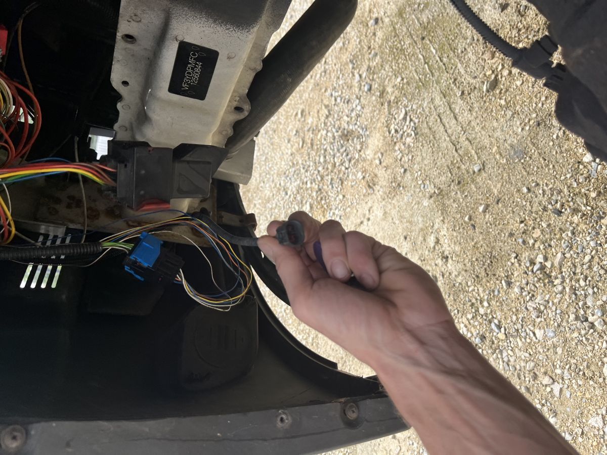

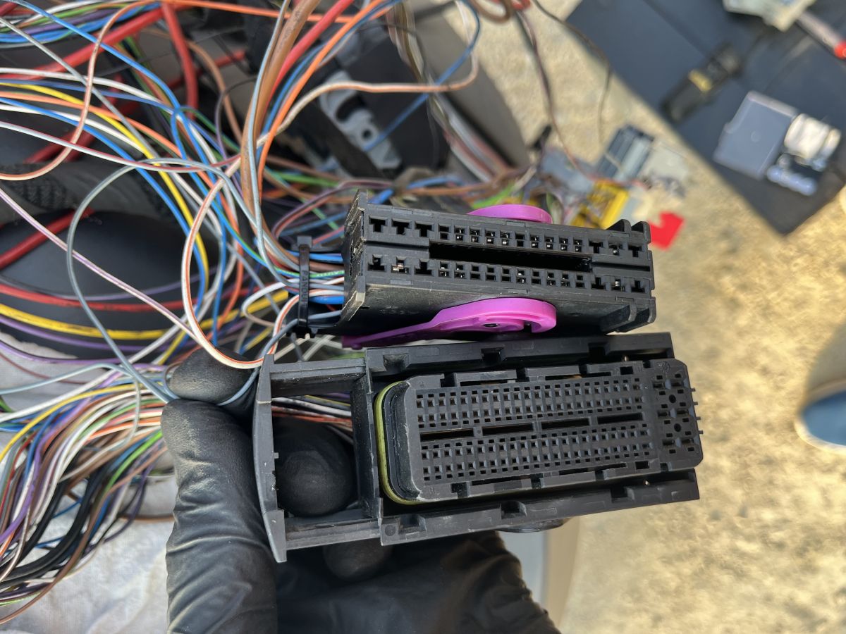

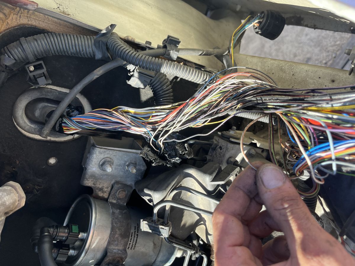

    Cześć ludziska! Pacjent Peugeot Boxer 3.0 130 kW bez klimatyzacji.
    Błąd P0481 po odpaleniu silnika wentylator się załącza, auto wchodzi w tryb awaryjny.
    Prawdopodobnie uszkodzony (przerwany) przewód sygnałowy, lecz nie mam pojęcia, który to.
    Po wyciągnięciu dużego czesnego przekaźnika bądź bezpiecznika wentylator staje.
    Zmieniałem również przewody, tzn. zamieniałem na wentylatorach i podczas zamiany uruchamia się drugi.
    Czy ktoś z Państwa ma schemat bądź robił już to?

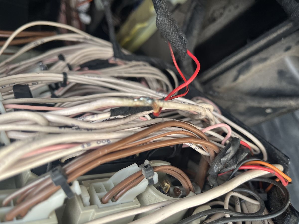

    Pierwszym błędem był czujnik wału. Po wymianie czujnika błąd nie zniknął. Dopiero po znalezieniu przerwanego przewodu w okolicy wtrysków usterka naprawiona.
    Prawdopodobnie podczas dotykania kabli któryś się rozleciał…

    Kolego nie posiadam schematu , ale miałem taki przypadek.
    Sprawdź wiązkę główna te gruba , która przechodzi przez ściankę grodziową . Fiat i Peugot , poskąpili na długości przewodów.
    Tam pękają

  • #7 21610641
    jaek1970
    Posty: 348
    Pomógł: 11
    Ocena: 172
    Tak Kolego.
    Sprawdź dokładnie na grodzi.
