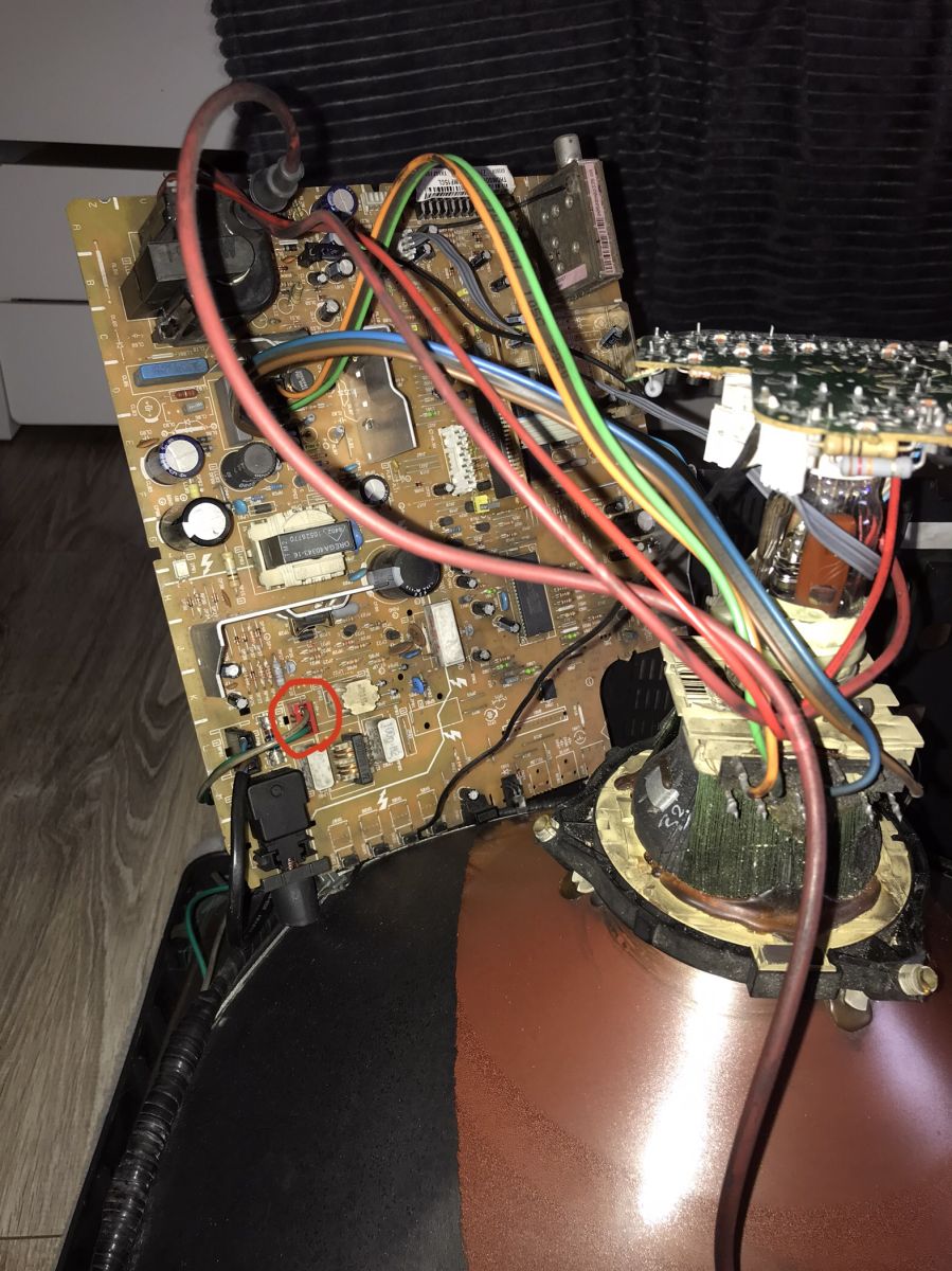

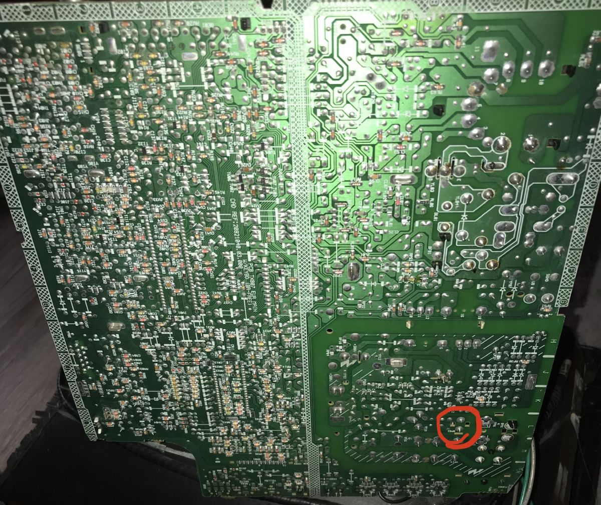

    Posiadam telewizor crt Thomson 21MF15CL w wersji europejskiej. Telewizor ma rozmazany obraz do prawej strony, zmierzyłem cewkę odmagnesowującą ekran i wychodzi mi 18.0 oma wszystko wydaje się być sprawne. Ai podpowiada mi że to może być sterowanie cewki. Czy ktoś wie jak mam sprawdzić czy to ten sterownik i to naprawić? Na obrazkach zaznaczyłem na czerwono złącze cewki. Z góry bardzo dziękuję!

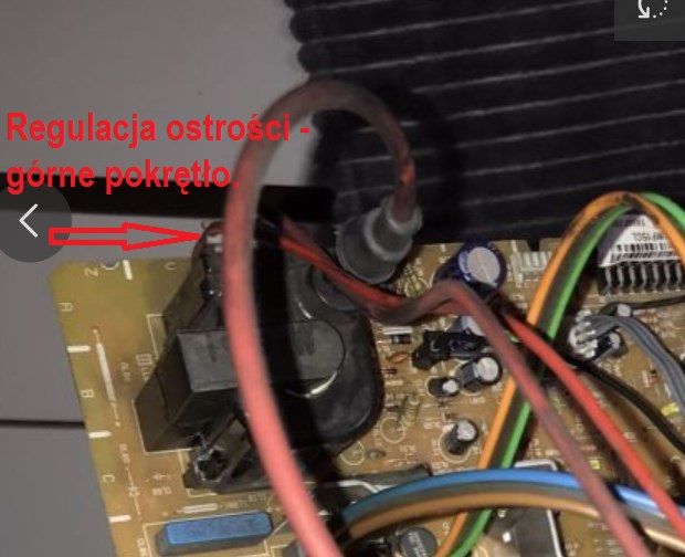

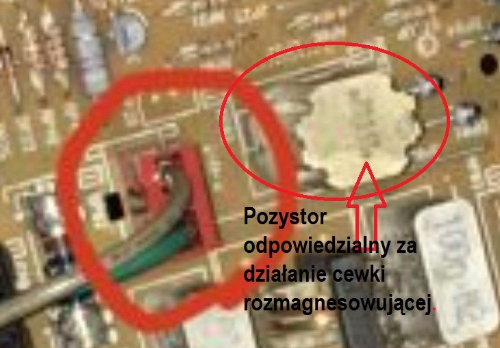

    "Sterownik" cewki rozmagnesowującej to pojedynczy pozystor. Nie wiedzieć czemu nazywasz go sterownikiem. W tym TV nie ma czegoś takiego jak sterownik cewki rozmagnesowującej. Rozmazanie obrazu (brak ostrości) nie jest spowodowane wadą cewki rozmagnesowującej ani jej sterowaniem. Nieprawidłowe działanie cewki rozmagnesowującej objawia się kolorowymi plamami (przebarwieniami). Pokaż to rozmazanie najlepiej na obrazie kraty czarno-białej. Ostrość (Focus) reguluje się patrz obrazek poniżej.
    Thomson 21MF15CL – rozmazany obraz do prawej strony
    Za przebarwienia (kolorowe plamy) a nie za rozmazanie (ostrość) odpowiada cewka rozmagnesowująca wraz z pozystorem.
