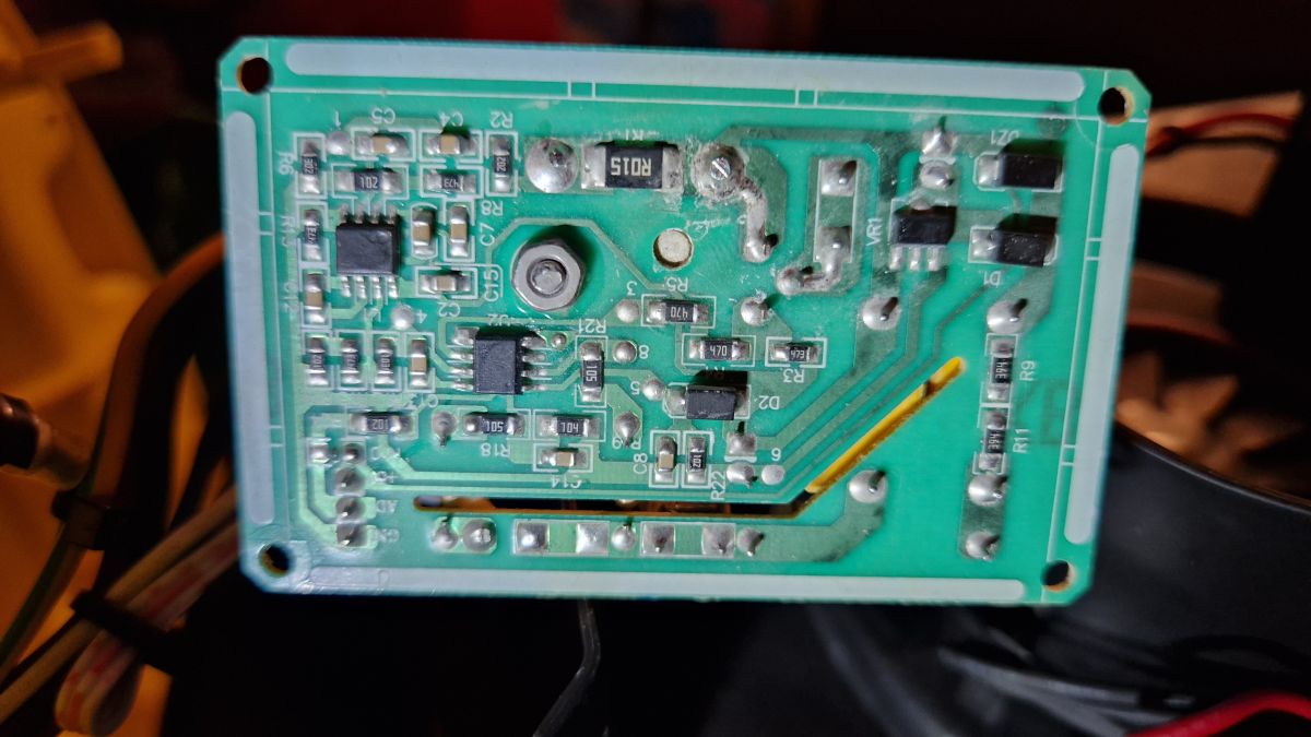

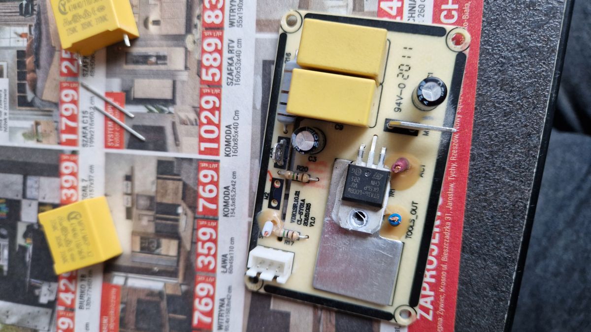

    Mam zapytanie: posiadam takową płytkę sterującą od odkurzacza Parkside PWD 30 B1, którą zaadaptowałem wraz z gniazdkiem i regulacją obrotów do odkurzacza Karcher WD3.
    Po poskładaniu wszystkiego działało wszystko przez 10 minut. Nagle odkurzacz zaczął dzialac tylko na max obrotach i brak regulacji. Wymieniłem triaka BTA16 i wszystko wróciło do normy, ale znowu tylko przez 15 minut bylo dobrze. Nastepnie odkurzacz "startował" tylko, jeśli regulacja była na minimum, po czym po minucie pracy wracało do normy. Wymieniłem znowu triaka i 2 żółte kondensatory. Działało tak dobrze przez 15 minut i nagle znowu brak regulacji i odkurzacz od razu wchodzi na max obroty.
    Podpowie ktoś, co można zmierzyć/wymienić, żeby działało?

    A czemu padł regulator z WD3 ?
    Silniki maja niewielką różnicę w mocy 1200W i 1400W w WD3. Jak pada triak to albo sterowanie nim, albo piki z silnika go wykańczają.

    No właśnie, za każdym razem, po wymianie triaka regulator obrotów, jak i gniazdko, działają poprawnie. A w ogóle oryginalnie Karcher miał tylko włącznik, a regulator z gniazdkiem zdobyłem z odzysku z Parkside i próbuję to połączyć.

    Posty: 6
