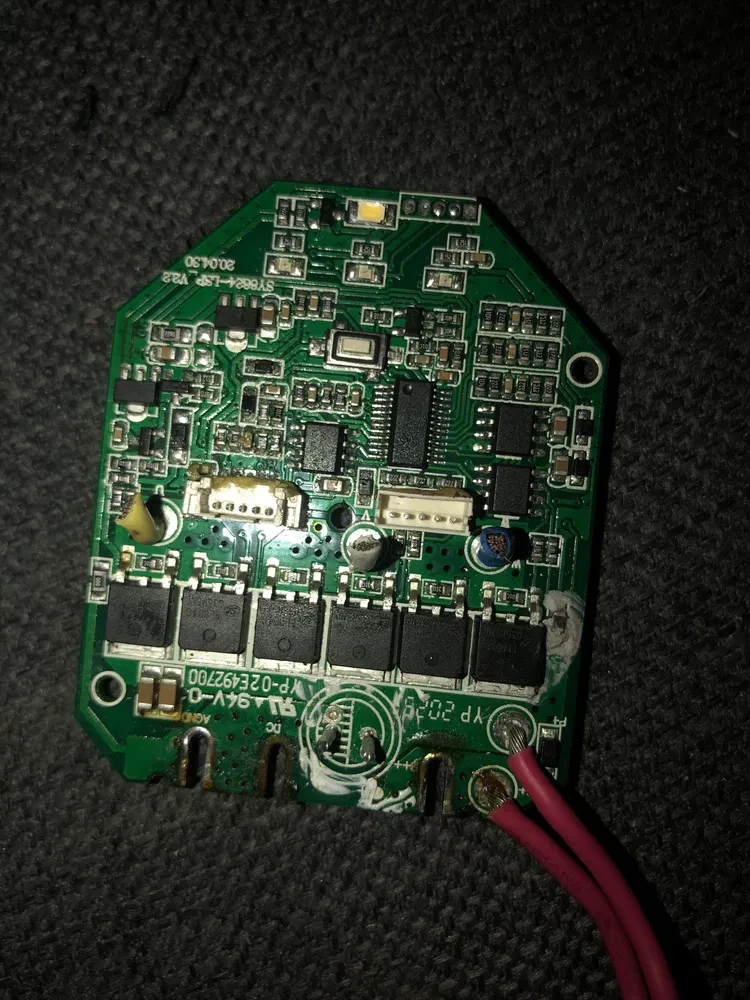

    Witam, kupiłem uszkodzoną zakrętarkę, sprzedający twierdził że strzelił kondensator.
    Kupiłem wlutowałem taki sam kondensator i objawy są następujące.
    Silnik rusza ale po jakiejś 1-1.5 sekundzie zatrzymuje się, trzeba puścić spust i rusza od nowa. Dzieje się tak niezależnie od tego jak mocno wciśnie się spust. sterownik z czujnikami halla a czy podłącze wtyczkę silnika czy nie to zachowuje się dokładnie tak samo.
    Dla sprawdzenia podłączyłem inny silnik i bez podpiętych halli zachowuje się dokładnie tak samo.
    Załączam filmik z działania.

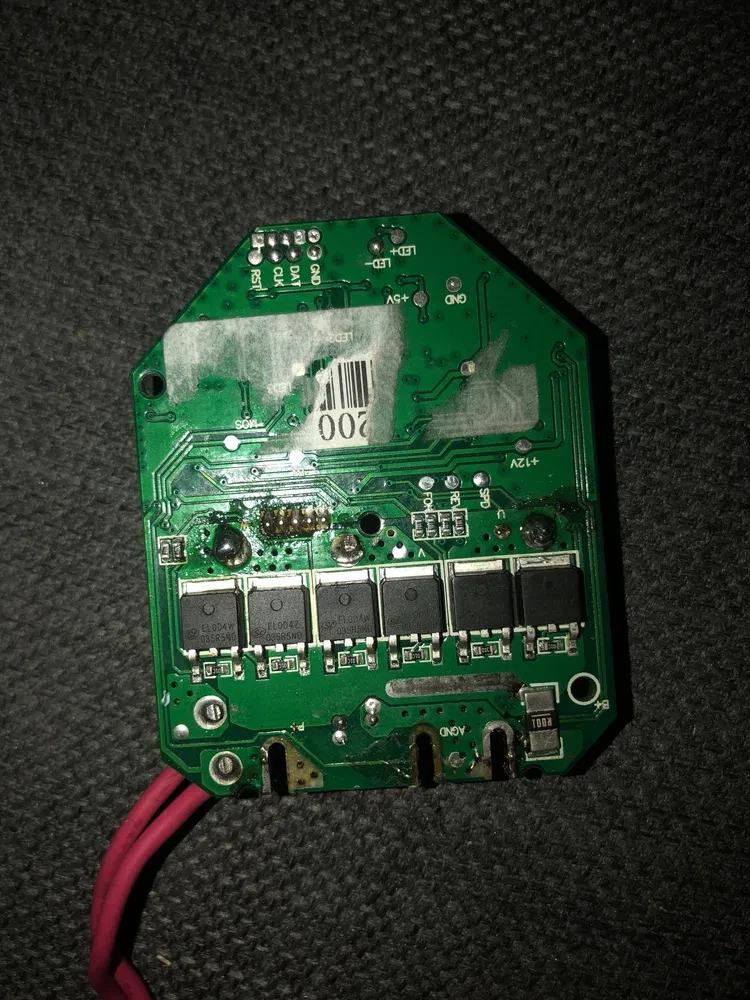

    Na plytce mikrokontroler? SY8824 oraz 3 uklady Hangzhou Silan SMH2115A. Nazwy producenta mikrokontrolera nie udało mi się rozszyfrować. jest jakies logo i napis system
    Parkside Performance PDSSAP - Silnik rusza i zatrzymuje się Parkside Performance PDSSAP - Silnik rusza i zatrzymuje się
    Mógłby ktoś coś podpowiedzieć jak to przywrócic do życia?

    Nie wiem czy już naprawiona została zakrętarka ale może się to komuś przydać. Dokładnie taki sam miałem objaw przy problemie z termistorem w baterii. Okazało się że bateria która pracowała w innym narzędziu parkside nie działała w tej zakrętarce. Jak wziąłem zakrętarkę pod zasilacz i rezystorem zasymulowałem termistor to okazuje się że zakrętarka ma dużo węższy zakres rezystancji, przy której działa niż np. jej większy brat czyli klucz 1/2 calowy. Po zabawach wywnioskowałem że na różne rezystancje reaguje inaczej, jak jest za niska to w ogóle nie rusza, jak jest blisko 10k to działa dobrze a jak lekko za wysoko to rusza i za chwilę się zatrzymuje, niezależnie od obrotów i stopnia wciśnięcia regulatora obrotów.

    Sprawdzałem to na kilku bateriach i nic, ostatnio wpadła mi w ręce druga taka sztuka i po zmianiach silnik - kontroler okazało się że problemem jest silnik który najprawdopodoniej ma usmażone uzwojenie.[/u]
