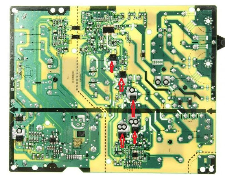

    Remeknapr napisał:
    Wrzucam fotki
    Nie widać tych fotek. Ja wrzucam.
    LG 43UP75003LF – schemat zasilacza lub typowe usterki, TV nie włącza się, zwarcie LG 43UP75003LF – schemat zasilacza lub typowe usterki, TV nie włącza się, zwarcie
    Do pomiaru bez zasilania na teście diody wskazane elementy (na razie bez wyjmowania).

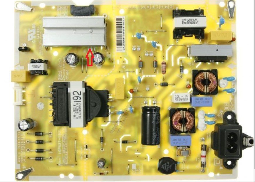

    Telo napisał:
    Wypadałoby podać typ zasilacza lub całą specyfikację TV, takie zwarcie można namierzyć bez schematu.
    Jeżeli uległ uszkodzeniu bezpiecznik, to zapewne uszkodzona jest strona pierwotna PFC...
    To też wiem. O jaką pełną specyfikację chodzi? Co konkretnie mam podać?
    • LG 43UP75003LF – schemat zasilacza lub typowe usterki, TV nie włącza się, zwarcie Zasilacz.jpg (2.88 MB) Musisz być zalogowany, aby pobrać ten załącznik.

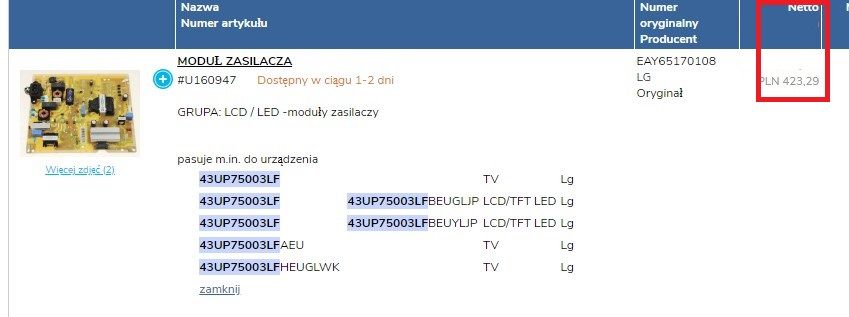

    DiZMar napisał:
    Cały nowy zasilacz do kupienia w Polsce. Jakby coś zapraszam na PW.
    Wysłaem Ci PW. Dotarło?

    DiZMar napisał:
    Remeknapr napisał:
    Wrzucam fotki
    Dioda zaznaczona kółkiem pokazuje 0 Ω Wcześniej sprawdzałem tez pozostałe. Są OK.
    • LG 43UP75003LF – schemat zasilacza lub typowe usterki, TV nie włącza się, zwarcie Sprawdzanie diod.jpg (246.31 KB) Musisz być zalogowany, aby pobrać ten załącznik.
    Zmierz ją poza płytką. Zdemontuj ją. Jak będzie 0Ω to do wymiany. Zmierz na + i - mostka bez niej.

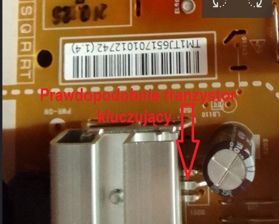

  • #16 21613270
    Remeknapr
    Poziom 33  
    Posty: 3799
    Pomógł: 138
    Ocena: 184
    DiZMar napisał:
    Proszę o cierpliwość. Na mojej wiosce wyłączyli prąd i nie było go kilka godzin. Kilka rzeczy mi się posypało i muszę odbudowywać.
    Przedmiotowa dioda ma zwarcie. Wymontowałem ją i zidentyfikowałem jako 60R3600 (60R360Q?). Muszę taką kupić. Teraz pomiędzy + a - mostka w jedną stronę jest ∞, a w drugą 0.522.
    Czy na załączonej fotce w kółku są końcówki tranzystora wykonawczego?
    • LG 43UP75003LF – schemat zasilacza lub typowe usterki, TV nie włącza się, zwarcie Tranzystor.jpg (64.97 KB) Musisz być zalogowany, aby pobrać ten załącznik.

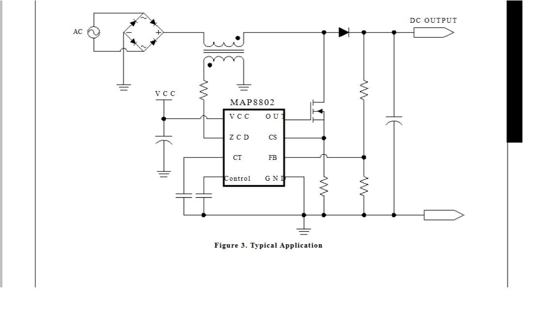

    PSU for LG 43UP75006LF 43UP75003LF
    - pcb: EAX68304102 (1.0) / > EAY65170108 > np. LGP43T -.......
    Nie ma SM ,
    - tylko po rozwiazaniach innych PSU opartych na tych samych układach
    - na (ebay) te zasilacze sa za "grosze"
    p.s
    Modele serii 43UP75.....
    Main na pcb: EAX69532504(1.0)
    LCD-panel np. AC430DQN-VHKM1_RA.
    Modele serii LG 43UM7450PLA / 43UM7400PLB (43UN/43UP) to
    - PSU na pcb: EAX68304101(1.7) / > EAY65170101
    * PFC IC601 MAP8802 Link
    - pokazano ukł. pracy w SM zasilacza LGP474950-14PL2- pcb: EAX65423801
    * patrz zał.
    * LED driver: iW7025-00
    - jak zmniejszyć Iled w driverze > opisano Link
    * stby ICE3BR4765JZ
    _________________________
    SM i pcb zasilacza EAY63072001 EAX65423801(2.1) (LGP474950-14PL2) jest identyco. jak LG EAX65424001(2.3) LGP42-14LPB
    IC601 MAP8800
    stby ICE3BR4765.
    MAP8800 PFC jest stosowany w zasilaczach telewizorów LG EAX65424001 (2.3) LGP42-14LPB
    Układ pracy jest podobny do NCP1608B,
    - zamiana MAP8800 na FAN6961, jedyną poprawką jest dodanie rezystora 22 kOm z 3-pinem do "masy", miejsce na jego instalację znajduje się na płycie .
    google powie > MAP8800 vs. MAP8802
    Schemat aplikacyjny MAP8800 z układem PFC dla telewizorów LCD
    Schemat aplikacyjny MAP8802 z komponentami zasilacza i wyjściem DC

  • #26 21614686
    Remeknapr
    Poziom 33  
    Posty: 3799
    Pomógł: 138
    Ocena: 184
    Telo napisał:
    To się zdecyduj, co ty mierzysz i co nam podajesz: diodę, czy tranzystor?
    Jakie element masz uszkodzony?
    Wcześniej zapytałem: Czy na załączonej fotce w kółku są końcówki tranzystora wykonawczego? W okolicy nie ma niczego więcej co by przypominało element wykonawczy przetwornicy, więc uznałem, że to tranzystor.
    Czy do omawianego TV będzie pasował zasilacz EAX68304101?

    Telo napisał:
    Podaj oznaczenie tego elementu, wcześniej go wylutuj i daj wyraźne zdjęcie.
    Podaję jeszcze raz
    MBRF2060CT
    SSG2044
    Z fotką są problemy. Kamery moich telefonów ledwie widzą napisy. Za chwilę wrzucę co udało mi się zrobić. Element jest wylutowany (to też już podawałem) Napięcia na nim: Między środkową końcówką, a zewnętrznymi .185, pozostałe kombinacje ∞. Wrzucam, co się udało zrobić. Potrzebny jest lepszy aparat, może ktoś ze znajomych ma. Dodaję fotkę Dioda 2. Xhyba jest lepsza.
    Telo napisał:
    Nie wiemy, nie podałeś oryginalnego typu zasilacza, zobacz, czy na płycie laminacie jest oznaczenie EAX... ale o to już pytałem, ale nie raczyłeś odpowiedzieć.
    Podaję jeszcze raz (fotka)
    Telo napisał:
    Jeszcze raz napiszę, po takim strzale cała strona pierwotna zasilacza do diagnostyki. Nie tylko te elementy, które tylko na pierwszy rzut oka widać jako uszkodzone, to jest moja rada.
    Obwód PFC, jeżeli wiesz, o czym jest mowa?
    Wyobraź sobie, że wiem. Dziwne, prawda?

    Nie chodzi o tę naklejkę, tylko o opis z laminatu...
    Czy masz płytę o oznaczeniu:
    EAY65170108
    czy
    EAY65170101
    Daj zdjęcie tylnej ścianki TV, wyraźne zdjęcie naklejki.
  • #30 21615647
    lisek
    Serwisant RTV
    Posty: 39984
    Pomógł: 6350
    Ocena: 6880
    TV będzie pasował zasialacz EAX68304101?
    EAX .. to opis gołej płytki (bez elementów , krosowania,... itp itd)
    Po dodaniu elementów , tranzystorów , ukłądów i krosowaniu przyjmuje opis EAY
    - tożsamy z konkretnym modelem TV i jego matrycą i zastosowanym podswietleniem (wart, napiecia podswietlenia)
    EAY >> jest ważny!
