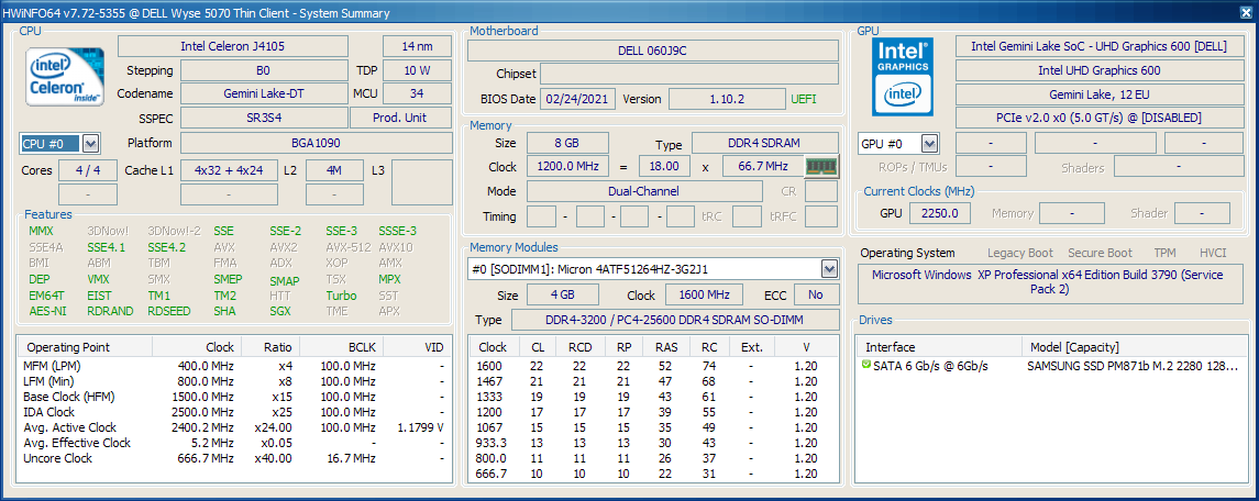

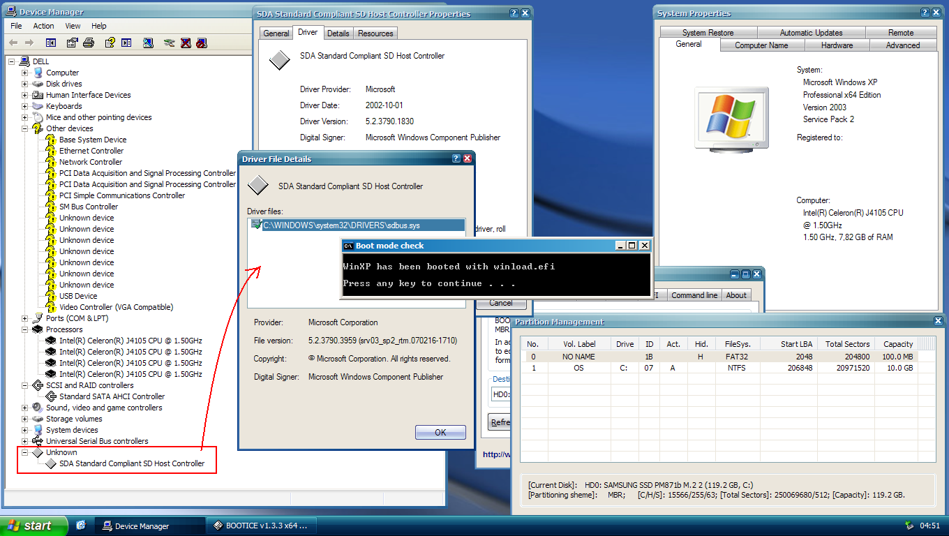

    lenardgra napisał:
    A co z Windows XP? Czy da się zainstalować? Oczywiście mówię o Windows XP x64.
    Na dysku eMMC się nie da - przynajmniej na razie - tak, jestem w trakcie testów. Jakby tam była możliwość instalacji dysku M2 SATA jak w modelu 5070 to da się zainstalować WinXP 64-bit w pure UEFI korzystając z mojego tutorialu na MDL. Oczywiście nie będzie sterowników np. do grafiki zintegrowanej z CPU. Tam jest UEFI bez CSM. W biosie niby są moduły CSM i ukryte opcje CMOS ale próbowałem zmieniać i coś nie działa - pokazuje No boot device więc raczej tylko w UEFI:
    https://forums.mydigitallife.net/threads/winx...oot-wim-install-wim.88435/page-9#post-1884898
    Windows XP x64 uruchomiony w trybie UEFI z menedżerem urządzeń pokazującym brakujące sterowniki Podsumowanie systemu Dell Wyse 5070 z Windows XP x64 w HWINFO64
    P.S. Jakby tam był dysk M2 SATA to może zadziałałby CSMWrap ale na 5070 z CSMWrap jest ACPI problem na każdym Windowsie.

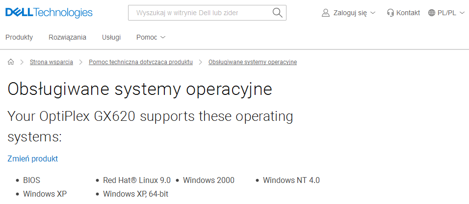

    lenardgra napisał:
    Mam też takiego złomka Dell GX 620
    Przecie on się nadaje idealnie do WinXP 32/64-bit:
    Your OptiPlex GX620 supports these operating systems:
    Lista wspieranych systemów operacyjnych dla Dell OptiPlex GX620 na stronie Dell
    lenardgra napisał:
    tylko nie chce się instalować Win XP, błąd 0x0000007B
    Jak się da to ustaw w biosie tryb AHCI na IDE (zdaje się iż tam jest Combination) a jak nie to zintegruj sterowniki SATA do obrazu ISO.
    P.S. Zdaje się iż na płycie głównej jest też złącze IDE więc możesz użyć starego dysku IDE jeśli taki posiadasz.
