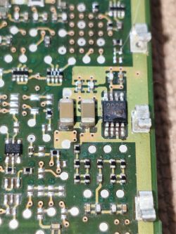

    Moduł telematyki Citroën C5 2009 Magneti Marelli RT4.
    Nie uruchamiał się, na złączu panelu tylnego i płyty głównej utrzymywało się 3,3 V.
    Potrzebuję informacji - oznaczeń elementu SMD, który uległ destrukcji.
    Kilka godzin szukałem przyczyny braku startu zasilacza w tej nawigacji.
    W końcu, jak ruszyła po operacjach związanych z dyskiem, przez pośpiech prawdopodobnie zrobiłem zwarcie igłą na złączu między tylnym panelem a płytą główną (po prostu, jak zaczęło brać należyty prąd, szybko chciałem się upewnić, czy zasilanie na płytę główną się pojawiło).
    Prawdopodobnie jest to regulator napięcia MIC2025, ale jeśli ktoś mógłby to potwierdzić, byłbym wdzięczny.
    Płyta główna modułu RT4 Citroëna C5 z zaznaczonym uszkodzonym elementem SMD.
    Zbliżenie na płytę PCB z układem scalonym oznaczonym jako 2025 i elementami SMD.
