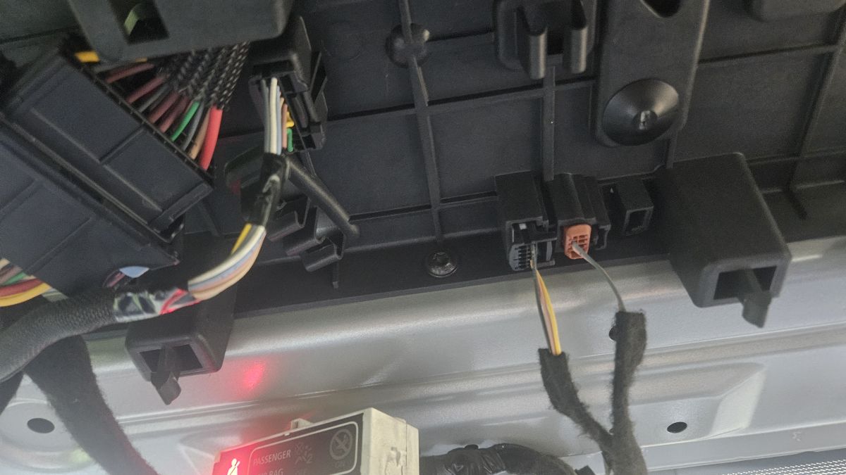

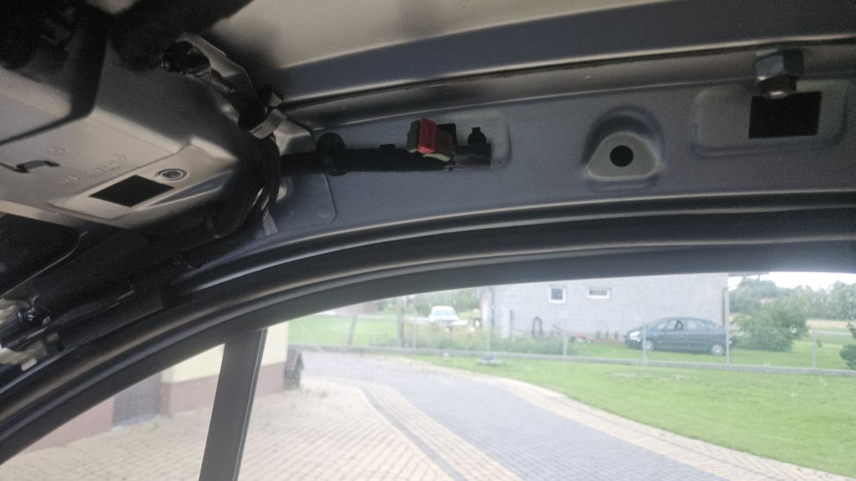

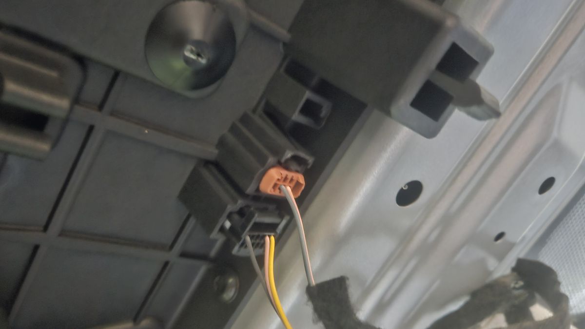

    Zdjąłem podsufitkę w Vivaro B 1.6 115KM z 2015 roku (Trafic III), bo miałem uszkodzoną podstawę anteny radiowej. Zauważyłem iż pod podsufitką są nieużywane kostki wpięte w plastikowy stelaż.

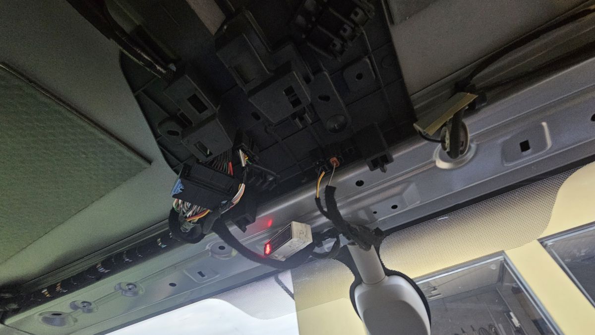

    W podsufitce są luźne 3 kostki:

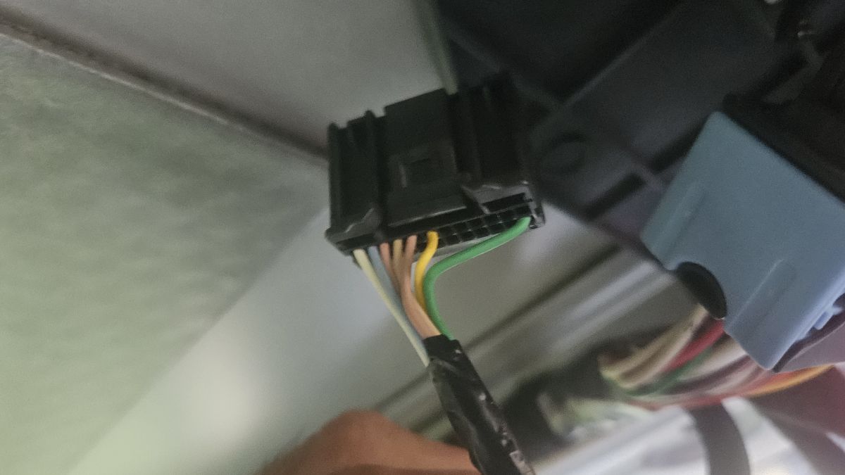

    - 24 pinowa (2x12 pin) - ma 7 przewodów (biały, błękitny, 3 kremowe/brązowe, żółty i zielony).

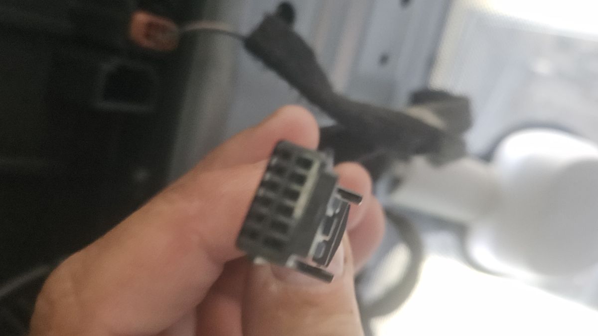

    - 12 pinowa (2x6 pin) - ma 3 przewody (żółty, kremowy, czarny)
    - 6 pinowa (2x3 piny) - ma 2 przewody (kremowy i szary)
    Lampka oświetlenia wnętrza wpięta, czujnik deszczu i zmroku wpięty, mikrofon wpięty, kontrolka airbag i zapięcia pasów wpięta - więc nie są to kostki do tego.

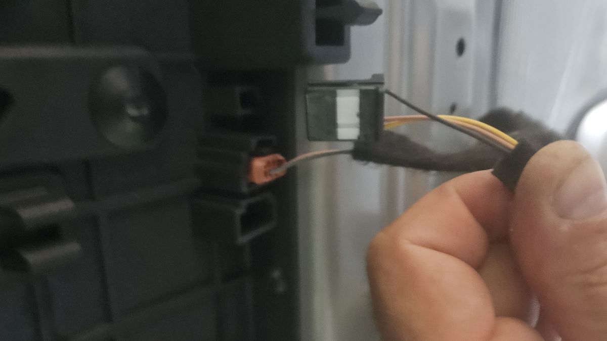

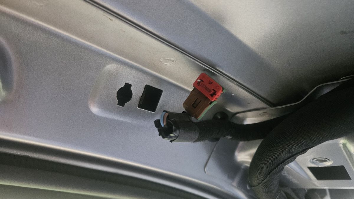

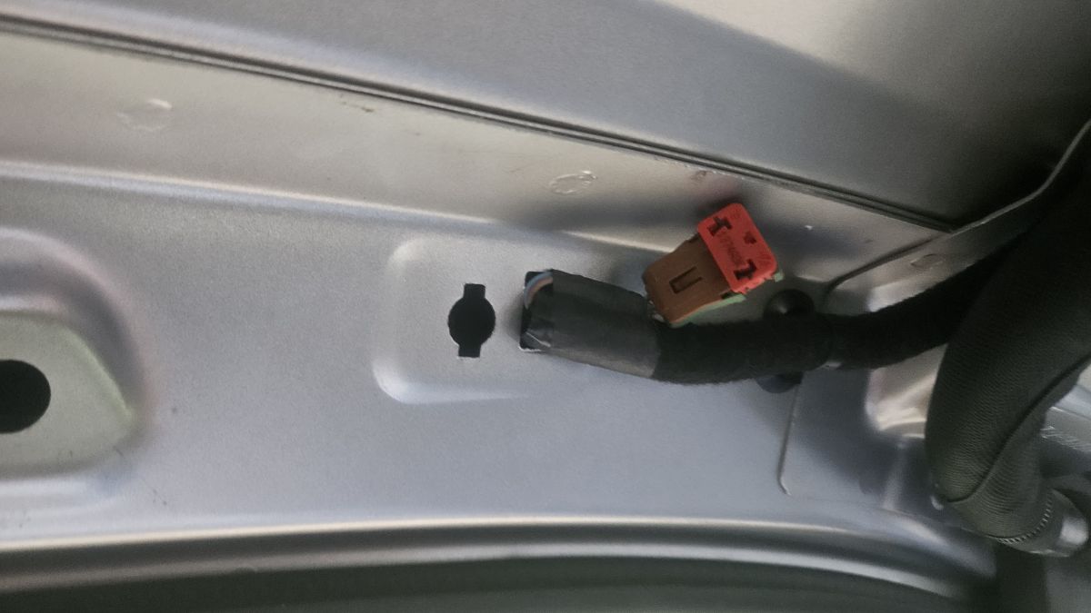

    Podobnie nad drzwiami z lewej i prawej strony. Te kostki nad drzwiami mają po 2 przewody (jasnoniebieski i brązowy), pewnie jakieś lampki, ale nie widziałem w żadnej wersji auta z lampkami w pierwszym rzędzie obok kierowcy i pasażera.
    Pytam tak z ciekawości osób które miały z tym do czynienia, od czego te wolne kostki mogą być?

    Sterowanie klimatyzacją z tyłu, ostatnie zdjęcia to poduszki tzw kurtyny, opcja dla bogatszego wyposażenia

    Faktycznie znalazłem że te boczne są do kurtyn.
    Natomiast ta 12 pinowa (2x6 pin) - co ma 3 przewody (żółty, kremowy, czarny) jest do podłączenia lusterka fotochromatycznego. Już myślałem że będzie opcja podłączenia lusterka z wbudowanym ekranikiem do kamery cofania, ale wtedy ta kostka ma wyprowadzone 8 kabelków. Gdy są 3 przewody to tylko sam fotochrom.
    Jeszcze mnie zastanawia ta malutka obok 6 pin z 2 kabelkami, tez ma podobną długość, tak jakby przeznaczona była do obudowy lusterka wstecznego.
