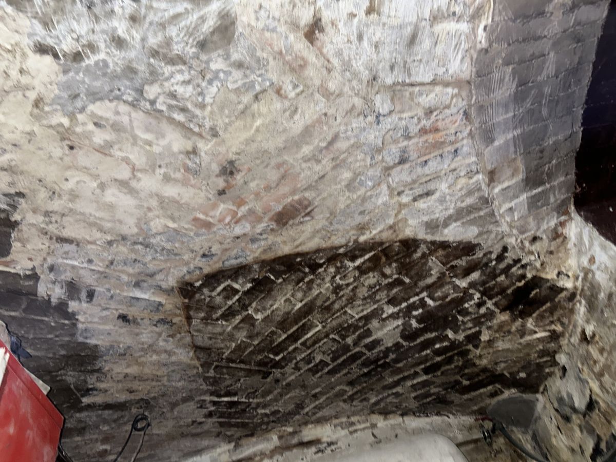

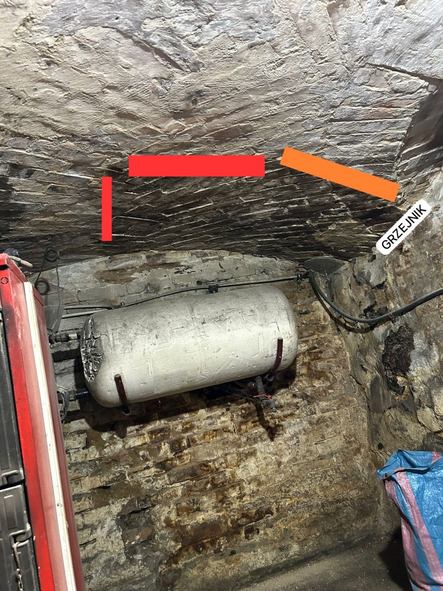

    Podczas "remontu" kotłowni i pierwszego zeskrobania tynku z sufitu - widać zaczerniony, równy kwadrat.
    Dodatkowo, po odstawieniu podajnika, który zasłaniał ścianę - idąc ślady po wodzie, gdzieniegdzie ściana jest wilgotna.

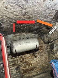

    Zaczerniony sufit piwnicy z zaznaczonymi liniami i widocznym zbiornikiem ciśnieniowym
    Na początku ściany jest grzejnik, a linia "kwadratu" tak najprawdopodobniej idzie od niego rury.
    Panowie, pomocy - co mogę zrobić w tej sytuacji?

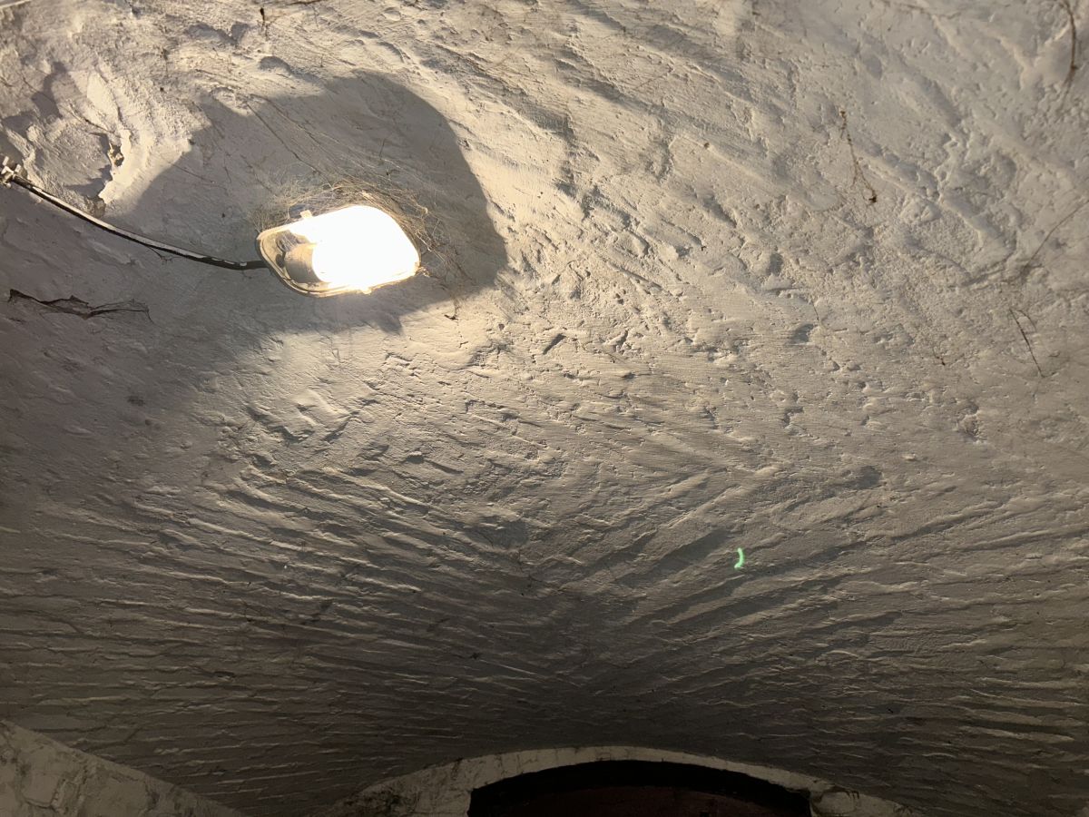

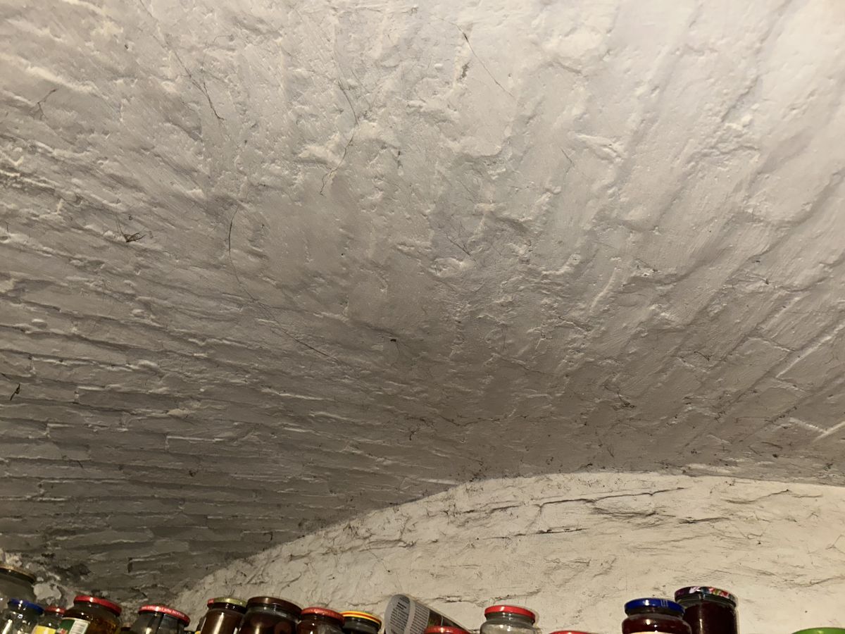

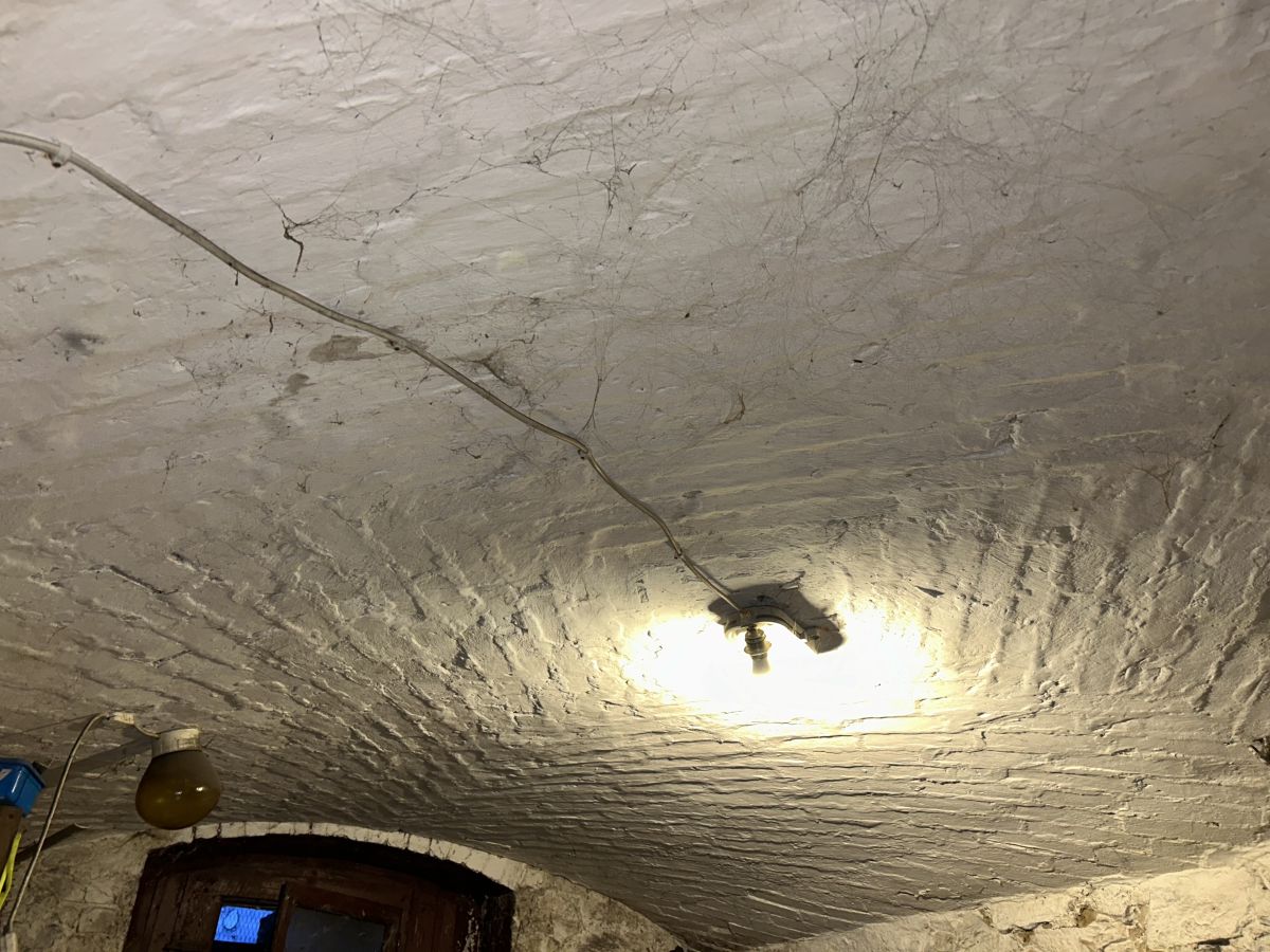

    Dom nie należy do najmłodszych, jednak "zaczernienie" jest tylko w równym kwadracie - tak jak idą rury od grzejnika
    Ubytków jako takich nie stwierdziłem, sufity w innych pomieszczeniach piwnicy - gdzie też są na ścianach grzejniki - są całkiem suche i bez przebarwień.
    Tak jak mówię - nie jestem ekspertem - ale to trochę sugestywny przypadek.

    Zastanawiające jest to równe "odcięcie", tak jakby coś było "przyłożone" do sufitu w tym miejscu, czy to efekty Twojej pracy przy odnawianiu pomieszczeń?
  • #5 21614144
    noizriot
    Poziom 6  
    Posty: 18
    W żadnym wypadku – tylko zeskrobałem tynk z sufitu, nic więcej nie walczyłem. Byłem, delikatnie mówiąc, w szoku, że jest to równy geometrycznie kwadrat, jak od linijki. Nie wiem, czy można tak powiedzieć, ale w tym miejscu cegły na sklepieniu są bielutkie, wilgotne co… No, nie są suche jak obok. Zaprawa między nimi też jest luźna.
    W pomieszczeniu nad kotłownią w tym miejscu jest lodówka i grzejnik.
    Wiem, że brzmię jak wariat, ale "granice administracyjne" tego wynaturzenia tworzą rury od grzejnika w podłodze, które idą do drugiego pomieszczenia.

    Czy pod tym "czarnym kwadratem" stał podajnik na groszek?
    Czy "groszek" w podajniku był wystarczająco suchy, bo jak nie było dobrej wentylacji podajnika to o parę nie trudno?
    W prawym górnym rogu widać zawór do napełniania instalacji i zacieki wody na ścianie idą jakby od niego w lewo i w dół, czy jest szczelny (zawór, wąż)? Wąż od strony opaski zaciskowej wygląda na bardziej "czysty" niż dalej gdzie jest mocno zakurzony (chyba, że to tylko tak wygląda na powiększeniu zdjęcia).
    Gdyby zaciągało od podłogi to byłyby białe ślady z soli (podciąganie kapilarne) a na zdjęciu nie widać.
    Podczas palenia nad podajnikiem pewnie było zimniejsze i wilgotne powietrze, które ogrzewane od strony grzejnika i rur skraplało się w tym miejscu.
    Psiknięcie np. "Pilmasem" w kwadrat potwierdzi czy to grzyb/pleśń.
    Fakt, że geometrycznie równo jest ciekawy i zastanawiający. Czy nie było dokładnie w tym miejscu naklejonej papy lub odwrotnie, była wszędzie tylko nie tam?
    Czy te rury idą w kwadracie "#", że tak idealnie odbite?
