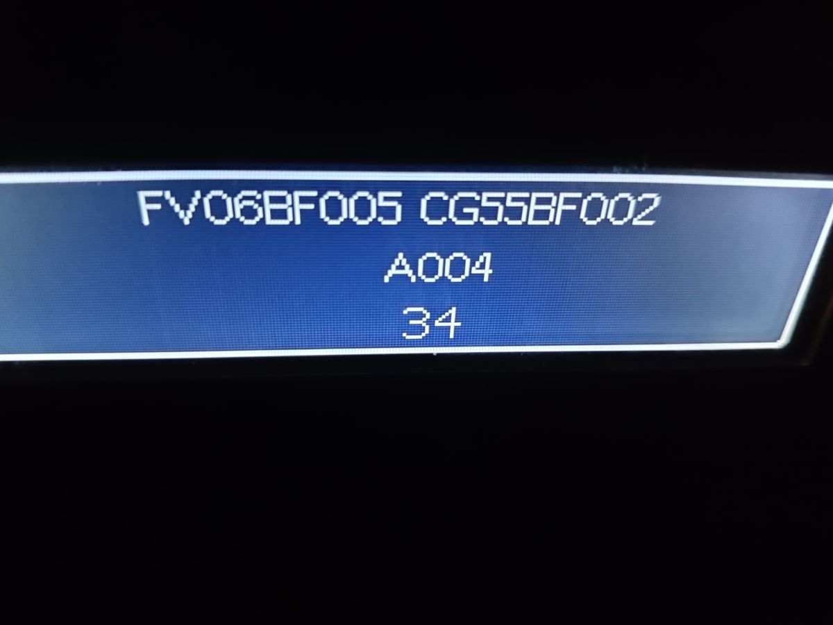

    Dzień dobry. Mam problem z moją mikrofalą (z piekarnikiem do zabudowy) Electrolux EVK8E00Z. Pewnego dnia mikrofalówka przestała grzać potrawy (działała, załączała się, ale nie grzała). Postanowiłem sprawdzić magnetron, kondensator oraz diodę. Z racji, że elementy te miałem pod ręką, sprawne i nowe, postanowiłem je wymienić. Naprawa nie poskutkowała, natomiast zmieniły się objawy – zamiast włączać się i przeprowadzać program bez podgrzania potrawy, zaczęło jej odcinać zasilanie. 2–3 sekundy działa i się wyłącza. Zastanawiam się, czy to może być problem z transformatorem? Na mikrofalówce cały czas wyświetla się taki komunikat (zdjęcie). Proszę o pomoc w diagnozie.
    Komunikat serwisowy z kodami FV06BF005, CG55BF002, A004, 34 na ekranie mikrofalówki Electrolux
    AI: Jaki dokładnie komunikat lub kod błędu pojawia się na wyświetlaczu mikrofalówki? Jeśli to możliwe, proszę przepisać treść lub opisać symbol, który się pojawia.
    FV06BF005 CG55BF002
    A004
    34
    AI: Czy sprawdzał Pan transformator wysokiego napięcia lub inne elementy układu zasilania (np. przekaźniki, bezpieczniki)? Jeśli tak, to jakie były wyniki tych testów?
    Wymieniłem kondensator, diodę oraz magnetron.

    To nie jest komunikat o będzie tylko prezentacja wersji oprogramowania interfejsu użytkownika.

    Dziękuję za odpowiedź. Co w takim razie mógłbym kolejnego sprawdzić? Transformator?
