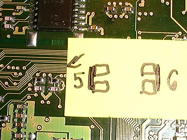

    Mam pytanie ,czy w tym modelu istnieje możliwość odczytania pamięci bez otwierania FIS-a.Może od spodu płyty są wyprowadzone SDA i SCL.Czy KTOŚ to robił.Jeszcze prośba do administratora o przeniesienie tego tematu do działu CAR AUDIO.

    oczywiście że od spodu jest linia i2C , zawsze musi być ten pierwszy raz :wink:

    Kol. Picador jeżeli to nie zbytek łaski może uchylisz troszkę więcej rąbka tajamnicy, gdzie dokładniej tego szukać.Powiem szczerze że nie mam ochoty znależć się w niemałej grupie tych co udu... FISa próbując go otworzyć.Z góry dzięki.RAZ JESZCZE PROSZę O PRZENIESIENIE TEMATU DO CAR AUDIO.Dziękuję.

    popatrz , chyba więcej nie trzeba opisywać , nie chciało mi się robić lepszej fotki :wink:

    Wieeeeelkie podziękowania.Pamięć czyta się bezproblemowo.Na razie walczę z komunikatem (keycard onbekend).Kartę mam nową z Northa.Nie mogę również wejść w tryb wpisywania master codu (tune + 1 i włącznik).Może jest możliwość uruchomienia bez karty,poprzez modyfikację zapisu w pamięci.Jeden z kol. wyżej coś wspominał o takiej możliwości.Raz jeszczę dziękuję.

    Po kilku próbach udało się trochę zmienić zapis pamięci aby radio zgłaszało się bez wołania o kartę.Sprawdziłem i wszystkie funkcje tunera i odtwarzacza CD działają poprawnie,niestety nie mam możliwości sprawdzenia nawigacji.Raz jeszcze dziękuję kol.Picadorowi za udostępnienie bezstresowej metody czytania FISa.Dla ciekawych dołączam zmodyfikowany plik.
