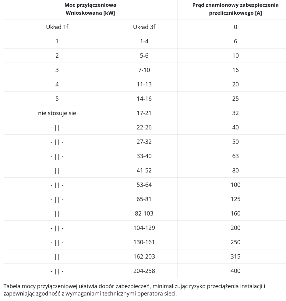

    Postaram się po krótce opisać cel mojego pytania.
    W oczyszczalni jest kilkanaście liczników z mocą umowną 7kW, 14kw i 17kW. W celu zmniejszenia kosztów można obniżyć moc umowną co zmniejszy dodatkowo koszty, lecz obniżenie mocy w Tauronie będzie się wiązało ze zmianą zabezpieczeń przedlicznikowych na niższy amper według określonej tabeli. Niektóre liczniki maksymalną moc wskazaną na fakturze mają, 1kW, 2kW 3 i 5 kW. Dla tych co mają 5kW z pewnością nie mogę zejść z mocą umowną poniżej 7kw gdyż zabezpieczenie przedlicznikowe będzie za słabe natomiast dla tych z wynikiem 2 czy 3 kW warto by było się zastanowić. Podobnie jest z licznikami o mocy 14kW gdzie maksymalny pobór był 7kW.
    Zakładanie analizatora będzie kosztowne, gdyż oszczędność roczna na jednym liczniku to 200-800zł rocznie, ale sumarycznie ze wszystkich liczników zrobi się już duża kwota, a zabieg formalny stosunkowo prosty. Problem tylko, żeby nie wybijało zabezpieczeń przy uruchomieniu pompy.
    Myślałem również o sprawdzeniu dobrymi cęgami, bo dostępu do licznika nie mam uprawnień, a jeden dzień na objazd z cęgami mogę poświęcić.
    Tabela mocy przyłączeniowej z odpowiadającymi prądami zabezpieczeń w amperach.

    W moim pytaniu akurat moc umowna nie jest problemem tylko zabezpieczenia przedlicznikowe, gdyż pobór zapisany na fakturach to często max 3-5kW więc byłoby poniżej mocy umownej, lecz zabezpieczenie przy takiej mocy umownej to to 6 lub 10A, a od 7kw jest dopiero 16A.
    Czyli jeżeli zmniejszę moc np z 7kw do 4kW gdzie pobór maks jest 2kW to zabezpieczenia spadną z 16A do 6A i silnik wtedy będzie wybijał zabezpieczenia.

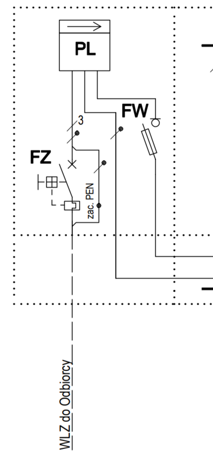

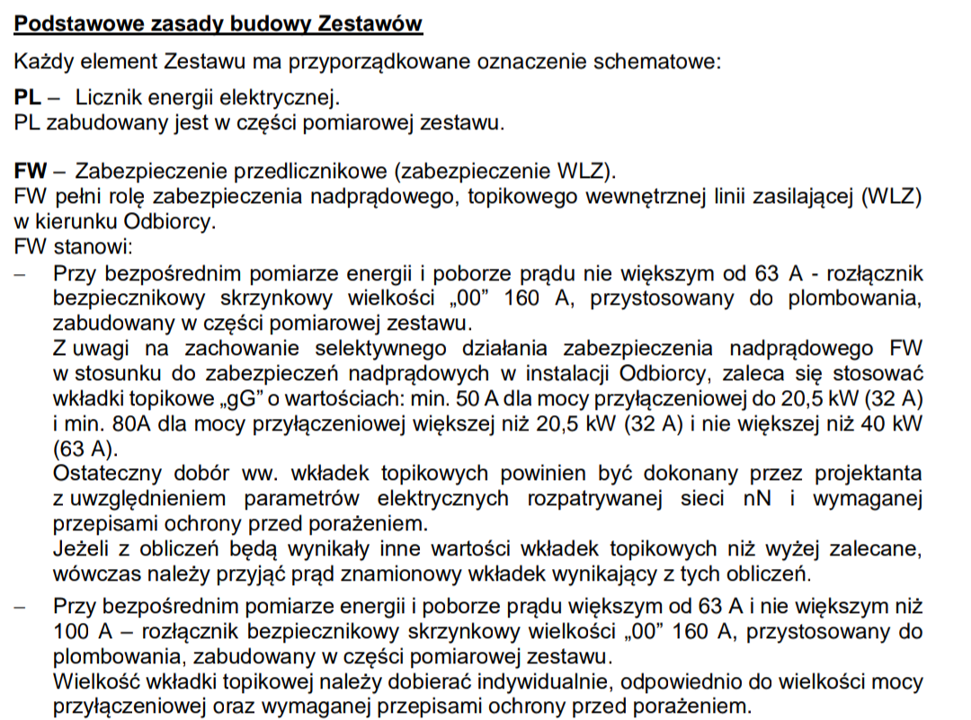

    Może najpierw należałoby zweryfikować jakie zabezpieczenia przedlicznikowe są i będą zainstalowane. Jeżeli wkładki topikowe gG i/lub ogranicznik mocy (Etimat T), to prąd rozruchowy nie powinien spowodować ich zadziałania, szczególnie ogranicznika mocy. Według obowiązujących standardów technicznych Tauron w ZKP powinien znajdować się przed licznikiem (PL) rozłącznik bezpiecznikowy (FW) na wkładki topikowe gG minimum 50A do mocy 20,5 kW, a tuż za licznikiem ogranicznik mocy (FZ) dostosowany do mocy umownej, czyli przy prądach rozruchowych te zabezpieczenia nie zadziałają.
    Fragment dokumentu opisujący zasady budowy zestawów z oznaczeniami PL i FW
    Schemat elektryczny z rozłącznikiem bezpiecznikowym FW, licznikiem PL i ogranicznikiem mocy FZ
    Pozostaje tylko kwestia jak jest obecnie zrealizowane, bo ZKP mogły być wykonane wiele lat temu i Tauron przy zmianie mocy raczej nie będzie wymagał dostosowania do obecnych standardów, a jedynie wskaże wymianę zabezpieczeń o niższej wartości.
