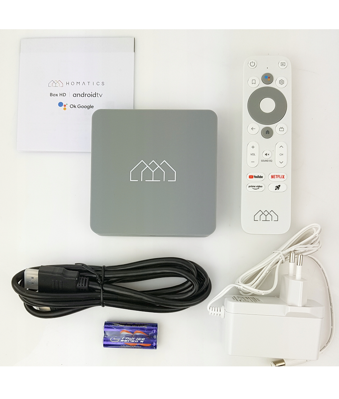

    Czy w tym dekoderze Homatics Box HD słyszałem, że nawet nie jest taki zły, można ustawić pilot uniwersalny. Chodzi mi o to, czy da się zrobić tak, jak w dekoderze Play Now, że nie steruje głośnością w dekoderze, tylko pilot steruje głosem telewizora, a przycisk włącz/wyłącz wyłącza telewizor. Jest jeszcze ten dekoder Canal+ TV BOX z Androidem, czy tam też da się coś takiego ustawić?

    Bezpośrednia odpowiedź
    Tak – w obu urządzeniach (Homatics Box HD i Canal+ TV BOX) można skonfigurować pilota tak, aby:
    • przyciski VOL+/VOL- sterowały bezpośrednio głośnością telewizora,
    • przycisk zasilania (POWER) włączał/wyłączał telewizor,
    a dekoder jedynie przesyłał polecenia. Realizuje się to na dwa sposoby:
    1. przez HDMI-CEC (najprościej, jeśli TV obsługuje CEC),
    2. lub przez zaprogramowanie nadajnika IR w pilocie (funkcja „learning” lub gotowe kody producenta).
    Szczegółowa analiza i instrukcja krok-po-kroku
    1. Warunki wstępne
    1. Telewizor musi mieć włączony CEC (Anynet+, SimpLink, Bravia Sync, EasyLink … – nazwa zależy od producenta).
    2. Używaj sprawnego kabla HDMI (High Speed / 2.0 lub nowszy).
    3. Jeżeli Twój model pilota ma tryb „IR Learning”, można obejść się bez CEC – pilot nauczy się kodów TV.
    2. Homatics Box HD
    1. W TV aktywuj CEC.
    2. W dekoderze:
    Ustawienia → HDMI → HDMI-CEC
    • włącz „CEC”
    • włącz „One key power off/on”
    • włącz „Volume control” i z listy wybierz „TV (CEC)”
    3. Po zapisaniu ustawień uruchom ponownie oba urządzenia.
    4. Jeżeli CEC nie działa pewnie – pilot Homatics (wersje z oznaczeniem „BT/IR”) ma tryb uczenia IR:
    • Ustawienia → Pilot i akcesoria → Konfiguruj pilota → Telewizor
    • Wybierz markę TV, wykonaj krótki test dźwięku/power, zatwierdź.
    EFEKT: Vol+/Vol- oraz Power wysyłane są podczerwienią tylko do TV, reszta klawiszy działa po Bluetooth do dekodera.
    3. Canal+ TV BOX (model 4K, Android TV)
    1. CEC: identyczna ścieżka ustawień (Ustawienia → Preferencje urządzenia → HDMI-CEC).
    – Starszy pilot Canal+ miał wyłącznie BT i IR do dekodera, nowsza wersja (z logo „OK Google”) ma już programowalne IR dla TV.
    2. Sprawdź w Ustawienia → Piloty i akcesoria → Konfiguracja pilota. Jeżeli pojawia się kreator „Sterowanie TV” – Twoja wersja pilota obsługuje IR learning. Przebieg konfiguracji jest taki sam jak w Homatics.
    4. Co jeśli coś nie działa?
    1. Brak reakcji przycisków • Sprawdź w TV: CEC = ON, „Automatyczne włączanie/wyłączanie” = ON.
    2. Audio idzie przez soundbar/AVR • W menu CEC wybierz „Control amplifier” lub w pilocie naucz kodów soundbara.
    3. Konflikt wielu urządzeń CEC • Na czas testów podłącz dekoder bezpośrednio do portu HDMI-ARC w TV.
    4. Stary TV bez CEC • Użyj wyłącznie trybu IR learning albo uniwersalnego pilota (One-For-All, Harmony).
    5. Wskazówki praktyczne dla uniwersalnego pilota
    • Skonfiguruj sekcję „TV” na kody Twojego telewizora i włącz funkcję „Volume Lock” (głośność zawsze wysyłana do TV).
    • Dodaj dekoder jako drugie urządzenie (kategoria „STB / Android TV”).
    • Ustaw „Power macro”: krótkie naciśnięcie – tylko TV, długie – TV + dekoder (zależnie od możliwości pilota).
    6. Standardy i zgodność
    • HDMI-CEC: zgodny z normą CEA-861-E; specyfikacja definiuje typ komunikatów „User Control Pressed/Released – Volume +/-, Mute, Power”.
    • Dekodery Android TV (od Android 9) mają obowiązek udostępniać API CEC-Volume. Producenci różnią się jedynie nazwą w menu.
    Podsumowanie
    1. TAK – na Homatics Box HD i Canal+ TV BOX bez problemu skonfigurujesz sterowanie głośnością i zasilaniem TV.
    2. Najszybsza metoda to HDMI-CEC; alternatywą jest programowanie IR w pilocie.
    3. Po zmianie ustawień zrestartuj oba urządzenia i sprawdź działanie kabla HDMI.
    Co dalej?
    • Podaj dokładny model telewizora lub wersję pilota Canal+, jeżeli napotkasz kłopoty – sprawdzę szczegółową procedurę lub kody IR.
    • Jeśli używasz soundbara/AVR, daj znać – podpowiem, jak przenieść sterowanie głośnością na zewnętrzny wzmacniacz.
    Powodzenia w konfiguracji!
